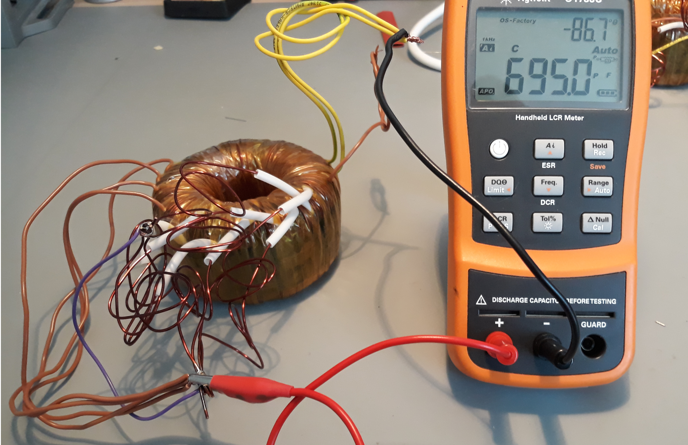

    Решил и я собрать себе 21. Буду делать моноблоками.
    По конструктиву планирую взять како-либо из итальняских корпусов 3U-4U без радиатора и вживить радик на заднюю стенку.
    Буду описывать здесь процесс сборки.
    Трансформаторы приобрел оригинальные у автора.
    Первички почему то выведены проводом с расцветкой заземления.
    Замерил параметры трансформатора.
    Ток холостого хода: 3мА, что очень даже хорошо.
Название:	2019-07-29 18_20_04-20190729_181040.jpg ‎- Fotos.png
    Сопротивление первичной обмотки: порядка 23 Ом. Немало.
    Емкость все первички - все вторички (частота измерения 100Гц): 750пФ
Название:	2019-07-29 18_18_53-20190729_181341.jpg ‎- Fotos.png
    Емкость все первички - все вторички (частота измерения 1кГц): 700пФ
Название:	2019-07-29 18_19_42-20190729_181352.jpg ‎- Fotos.png
    Следует правда отметить, что из-за заметной индуктивной составляющей к измерениям надо относится с изрядной долей скептицизма. Ну процентов так на 20-30.
    Но все равно, межобмоточная емкость довольно значительна, а учитывая, что трансформатора два, с этим надо что-то делать.
    Без синфазных фильтров не обойтись.
    Задумался о внешнем разделительном трансформаторе на ПЛ сердечнике. Поскольку он внешний, на его поле рассеяния в общем то начхать.
    Правда, он тоже обладает некоторым сопротивнием обмоток, которое сложится с и без того немалым сопротивлением первички.

    Что-то трансформаторы выглядят как то сомнительно и халтурно. Оригинальные трансформаторы раньше делал Василий Карта, так они и по габаритам поболее будут, да и сделаны серьезней- с заключительной обмоткой ХБ, С ЛЕПЕСТКАМИ, С ЛАКИРОВКОЙ. В своем последнем Линксе 21 емкость межобмоточную не проверял, но по памяти сопротивление первички было в пределах нескольких Ом. 20 Ом-это значит первичка намотона очень тонким проводом.
    Да и провод во вторичных обмотках с малым сечением на фото.
    Габариты и исполнение правильных трансформаторов можно видеть на фотографиях в описании этого усилителя на сайте автора.
