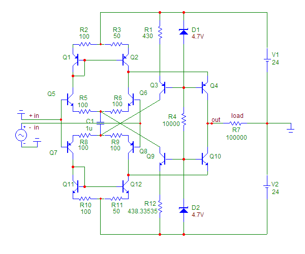

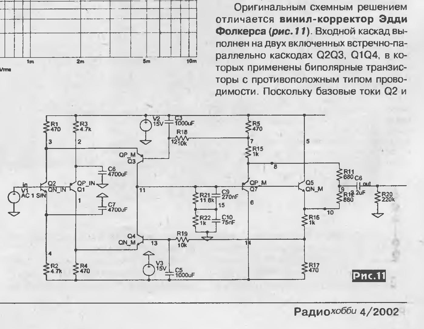

    Надумал выложить эту схему, опубликованную в 2002г в Радиохобби и показавшуюся мне достойной внимания.
    Поскольку в оригинале эта схема практически не работоспособна (как ею пользуется автор для меня загадка), попробовал привести ее в более реальный вид. Для удобства сравнения с основным конкурентом, и в силу сравнимых токов первого каскада, позаимствовал у уважаемого мною Никитина номиналы корректирующей цепочки. Выводы о достоинствах данной схемы полагаю вы сделаете сами (файлы приложены), из основных недостатков мне видится : использование для раскачки только 2/3 напряжения питания и необходимость подбора транзисторов с коэфф. >300 в пары. Микрокапу показалось, что при сравнимых затратах, данная схема сможет составить достойную конкуренцию Никитинским ОВНам.

    Кстати, выходное сопротивление каскада на Q2 и Q5 равно бесконечности, и для этого понадобилось шунтировать его резистором 1700 килоом?
    Если да-то да.
    Этот резистор будет у всех разный т.к определяет, вместе с входным сопративлением выходного каскада, усиление на НЧ.Транзисторы на выходе у всех будут с разным коэф.передачи и резистор придется подбирать.

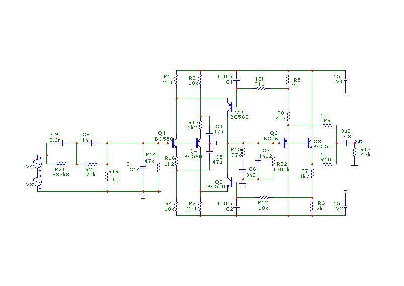

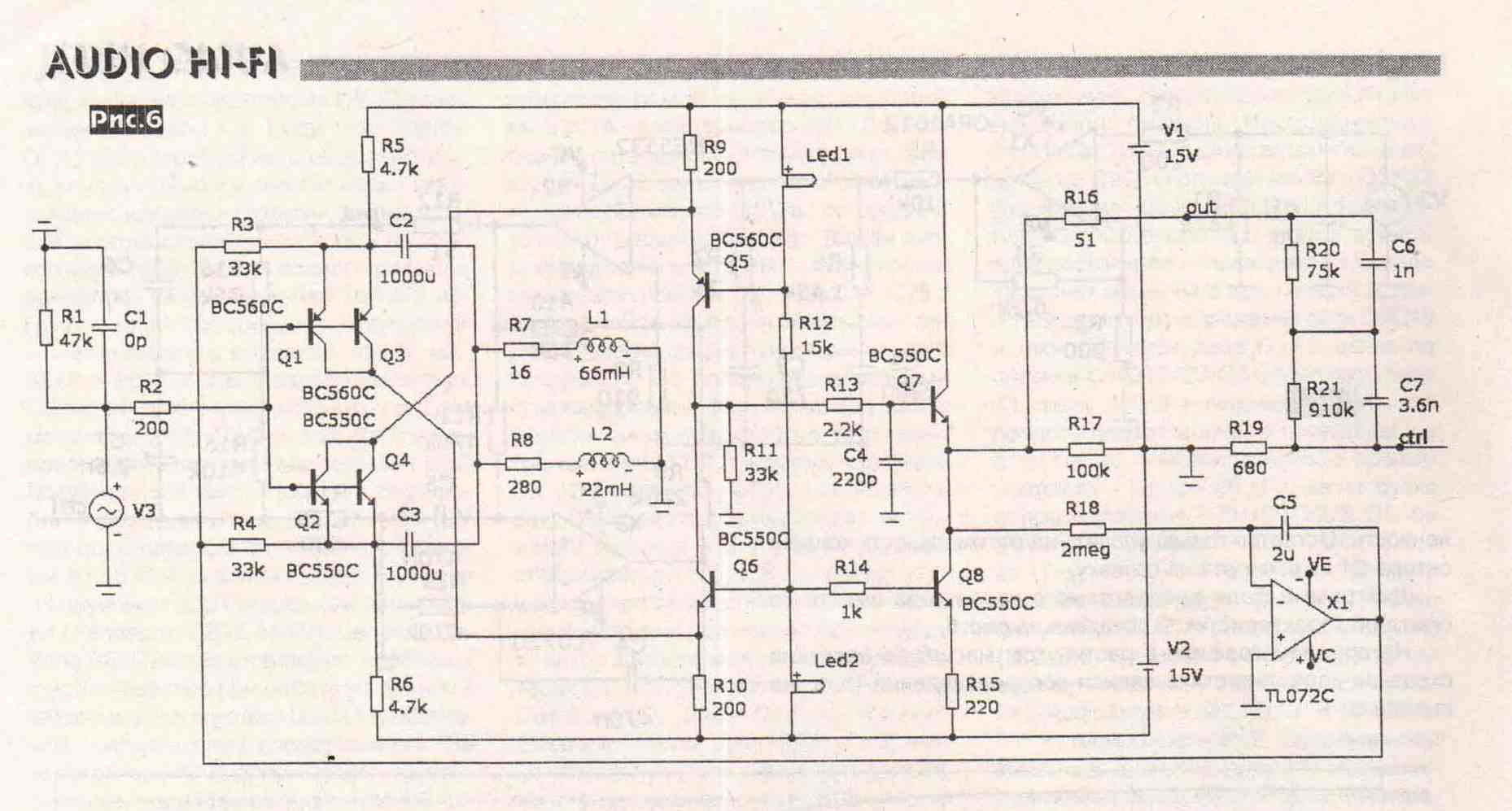

    В продолжении темы схема с индуктивной цепью коррекции из Радиохобби 03-2013 от А.Петрова. RIAA-RLC.CIR
    Не пугайтесь, на выходе это цепь анти-RIAA.

    А вот эта уже ништяк!
    Только я бы на выход все-таки симметричный повторитель поставил, благо УН - симметричный.
    С2 С3 в звуке напрямую, впрочем, как и в оригинальной схеме, что тоже не гуд. Почему бы вместо них не включить еще по транзистору? получится диффкаскад, да и и полинейнее он будет. А чтобы ток второго плеча не пропадал даром, поставим зеркало. И с зеркала уже на ОБ.
    А лучше, на каждое плечо по ОБ, как у Кости Мусатова
    http://musatoffcv.narod.ru/Products/.../RC5_Amp_3.pdf
    тогда симметричный выход сам собой получается
    ---------- Сообщение добавлено 10:31 ---------- Предыдущее сообщение было 10:29 ----------
    Единственное, я бы заменил у мусатовского корректора повторители на комплиментарные.
    Несколько условно.
    Этот резистор определяет частоту среза на НЧ, в данном случае она равна 21 Гц.
    Поскольку выходной каскад симметричен, его Rвх очень велико - гораздо больше 1700 кОм.
    Аватар для leonid
    29.10.2009
    Саратов
    378
    По умолчанию Re: Пассивный корректор по мотивам схемы Эдди Фолкерса.
    По моим прикидкам величины одного порядка, Rвх около 1400кОм.
    Да, этот резистор вместе с Rвх повторителя и С6 определяет частоту среза и коэфф. усиления на НЧ, здесь нет противоречий.
