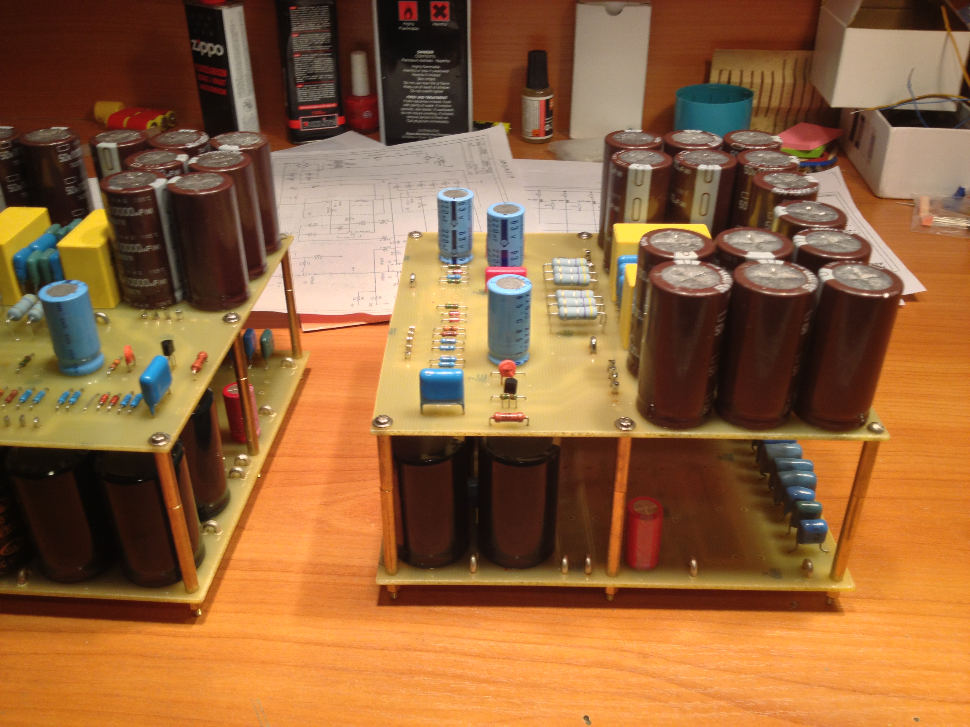

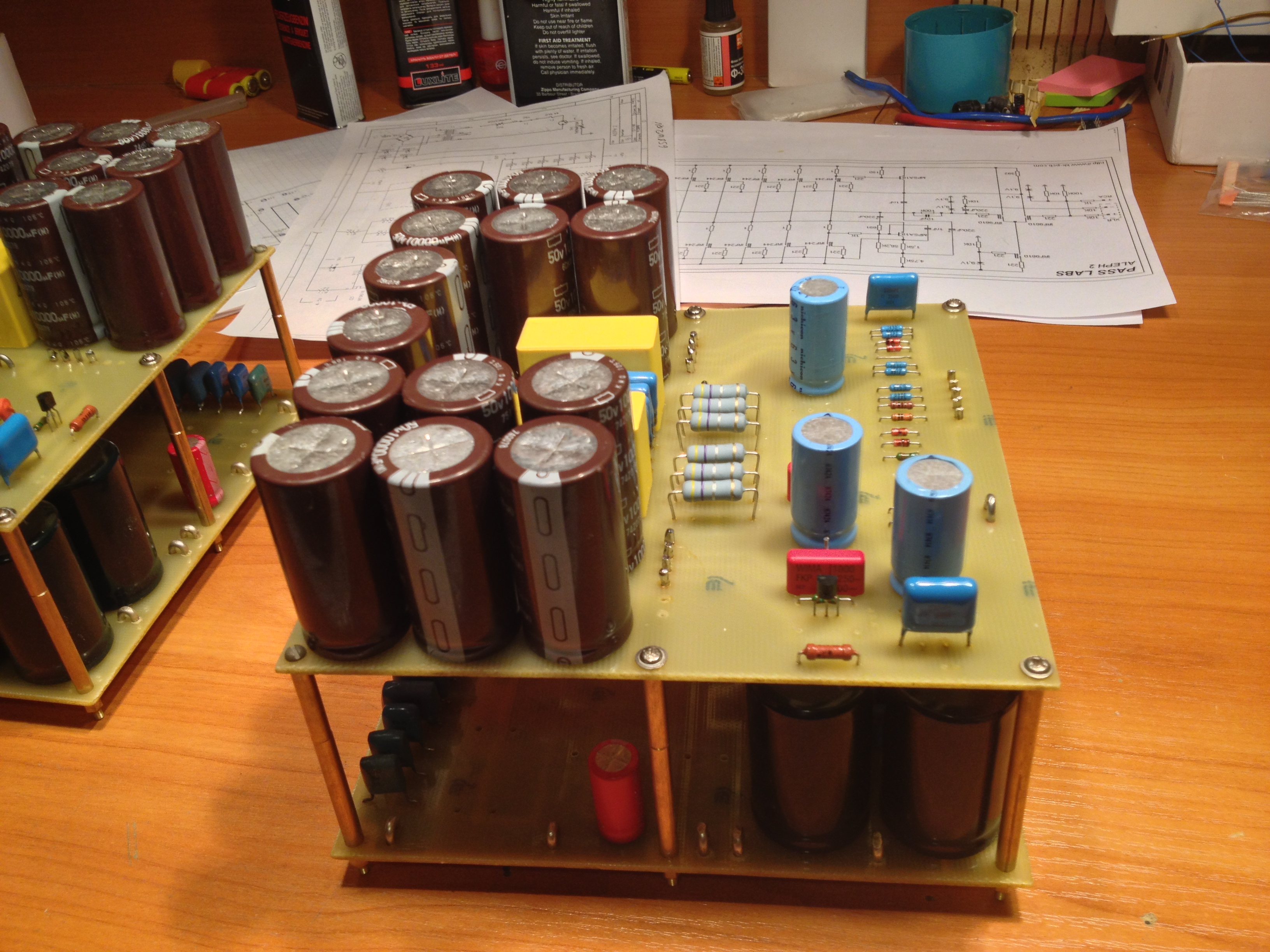

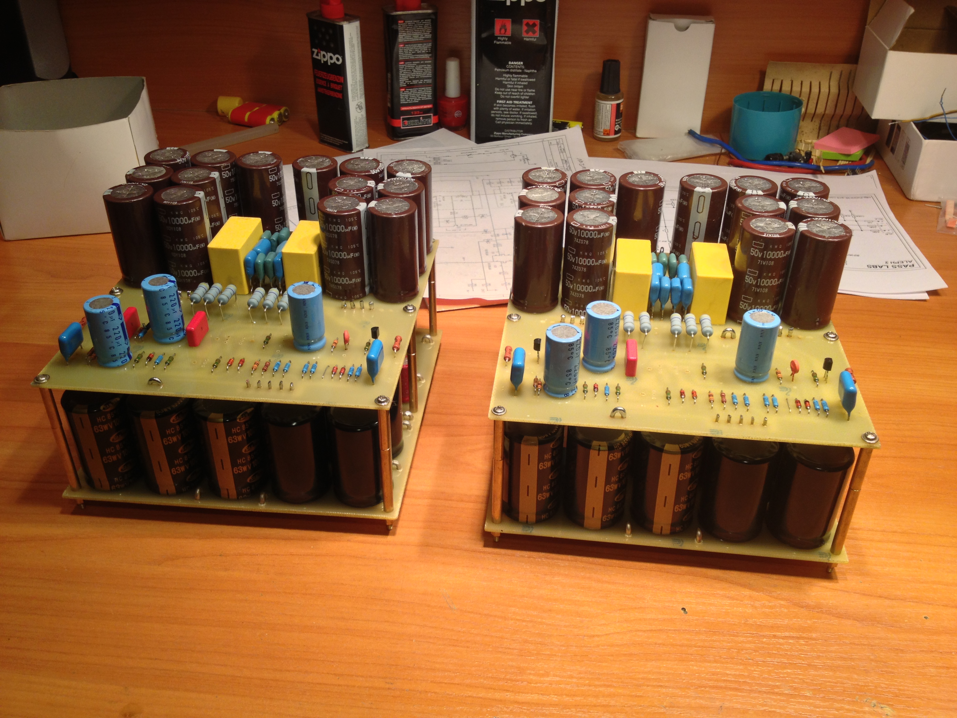

    Дело движется. Не быстро, но есть результаты.
    Возникла у меня идея. Так как напряжение сети не стабильно у меня и я еще не заказывал трансформаторы силовые, думаю не сделать ли отводы от первички через 5 вольт и не управлять ли ими с микроконтроллера через реле. Стабилизатор такой вот сделать.
    У кого какие мысли?

    Частый гость Аватар для ZVUKOVIK
    09.01.2005
    Сочи
    247
    По умолчанию Re: Клонирую ALEPH 2, корпуса, платы. Первые результаты.
    Всех с наступающим! Да у меня это (по части питания) всё выглядит более брутально
    У кого какие мысли?
    ИМХО лучше это дело поручить отдельному внешнему стабилизатору напряжения, зачем это в усилитель то пихать Тем более вес, не думаю что его будут носить по друзьям.
    rx6la, вижу решили конденсаторы БП на печатке сделать (делали усиление дорожек?), я как то отказался от этого варианта, диоды и конд БП разместил отдельно. Основные питающие шины непосредственно на выходники.
    Не понял какую схему фильтрации выбрали, CLC или CRC?

    Аватар для rx6la
    06.04.2008
    313
    Да, я проложил провод 2 мм. Усилил дорожки.
    По поводу веса. десяток реле и мк это капля в море.
    Схема фильтрации CLC
    Просто дросселя еще не мотал.
    Вопрос вот по этому поводу. Если намотать на сердечнике торе для уменьшения наводок.
    Я еще не обдумывал эту тему. Как сделать правильно?
