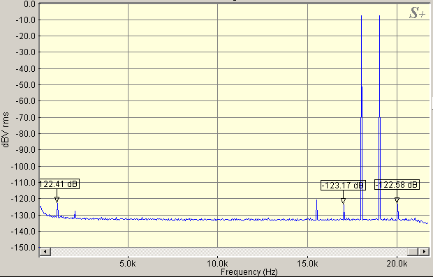

    Тут поднимался вопрос об искажениях на ВЧ и об интермодуляционных искажениях.
    Основную роль в данном (довольно симметричном) ЦАП играют четные нелинейности передаточной характеристики.
    Корректная оценка линейности должна учитывать этот вид нелинейности.
    В случае с THD такая симметричная нелинейность ответственна за третью, пятую и т.д. гармоники.
    Понятно, что измерять третью гармонику на ВЧ не только не всегда возможно (подходит только оцифровка на 176/192 кГц), но зачастую и бессмысленно. При том, в данной игрушке степень подавления искажений выхлопа должна быть вполне достаточной в звуковом диапазоне, на ультразвуке она значительно падает (как и везде, где есть ООС) и нелинейность самой микросхемы ЦАП больше не является определяющей.
    Потому основным для корректной оценки линейности становится тест на интермодуляционные искажения на самом верху диапазона, например на сумме частот 19 и 20 кГц.
    Зачастую оценивается (и это нетрудно сделать достаточно хорошо) уровень разностного тона, 1 кГц. Уровень сигнала данной частота определяется нечетной нелинейностью передаточной характеристики (как например 2-ая гармоника в THD тесте), что само по себе интересно, но не несет достаточно полной информации о линейности прибора.
    Симметричные-же искажения передаточной характеристики генерируют частоты, которые соседствуют с испытательными. Так при тесте 18+19 кГц, уровень продуктов искажений на частотах 17 и 20 кГц в основном коррелирует с той-же нелинейностью, которая ответственна и за 3-ю гармонику, пики на 16 и 21 кГц - соответствуют 5-ой гармонике в THD и т.д.
    К сожалению, я так и не смог придумать простой/надежный способ улучшить точность измерений "боковых" частот на уровнях ~ -120 дБ (как это можно сделать режектором в случае с THD). По факту пришлось измерять напрямую. Не могу сказать, что я удовлетворен достоверностью полученных измерений, но ИМХО, показать их можно:
    Это спектры суммы 18+19 кГц пиковым уровнем -1 дБFS. Естественно, сигнал пришлось довольно сильно ослабить перед подачей на АЦП. Так в условиях измерения спектра на левой картинке 0 дБ ЦАП прихошелся на уровень -25 дБ в АЦП, для правого спектра этот уровень -33 дБ.
    "Палка" на 15.500 Гц по уровню -120 дБ - это не продукт искажений, а калибровочный сигнал, который был подмешан к исходному 18+19 кГц.
    Величина отдельных составляющих зависит от степени ослабления сигнала перед АЦП, что говорит о взаимодействии гармоник АЦП и ЦАП. Стоит отметить, что в условиях левого спектра вкладом АЦП уже практически можно пренебречь, но из-за высокой шумовой полки рассматривать на этом спектре что-либо проблематично. Кроме того, уровни интермодуляционных пиков расположены на 10-15 дБ ниже МЗР АЦП, что тоже может кому-то показаться подозрительным. С учетом этого, несмотря на не очень достоверные численные значения, правый спектр, наверное все-же имеет смысл.
    Зачем? Из-за роста КНИ у АЦП?
    Но почему тогда на картинках основные тона видны как примерно -8дБ?
    Т.е. если -8дб это на самом деле -25 и -33, соответственно, то уровень -140дБ, это на самом деле -157 и -165дБ ?
    Вот это хорошая идея с подмешиванием.
    А если еще подмешать два тона одного уровня - прямой и противофазный, то можно примерно прикинуть, как сигналы низкого уровня (гармоники, например) векторно складываются с собственными гармониками измерительного тракта.
    Да. Ни обеспечение истинной дифференциальности сигнала на входе АЦП, ни морока с выходным сопротивлением его "вхлопа" не обеспечили приемлемого уровня боковых составляющих при входных уровнях выше порядка -30 дБFS
    Основные тона там по -7 дБ, при этом уровень в пике - 1дБFS.
    Именно. Просто если не масштабировать - глаза можно сломать рассматривая.
    Это Вы еще не упомянули главную прелесть такого подмешивания.
    Вас никто не поймает за руку, если подмешивать сигналы с частотой как у продуктов искажений, а уровень и фазу подбирать для нужной степени их взаимоподавления . Так несложно получить хоть идеальные спектры.
    В итоге, в скором времени не останется никакого доверия к публикуемым картинкам

    Ни обеспечение истинной дифференциальности сигнала на входе АЦП, ни морока с выходным сопротивлением его "вхлопа" не обеспечили приемлемого уровня боковых составляющих до уровней выше порядка -30 дБFS
    Похоже, для измерений надо брать другой АЦП, не 4220/4222
    Может и так.
    Я пока не исключаю, что у меня где-то какой-то косяк. Уж очень хорошо согласуется скорость спада уровня продуктов третьего порядка при уменьшении уровня сигнала с теоретической, при уменьшении сигнала вдвое эти искажения падают вчетверо. Такое согласование характерно для активных цепей с мягкой нелинейностью "по краям", но вот насколько это типично для подобного АЦП на малых уровнях я не знаю.
    Пока нет идей, где-бы еще копнуть. Наверное нужно просто отложить на время в сторону, а потом свежим взглядом еще раз посмотреть.
    Интересно, имеет-ли принципиальные преимущества в подобных условиях малых сигналов не многоуровневая дельта-сигма?
