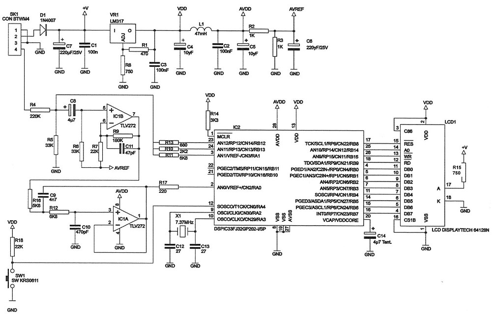

    Друзья помогите!
    Спаял Веллеманский набор АудиоАнализатора.
    Включил - не запускается, только подсветка индикатора горит..
    Питание на ногах микросхем присувствует.
    Смущает одна вещь - в руководстве посборке на 6 стр написано, что элементы С12, С13 и Х1 не устанавливать. Да и в комплекте их не было.
    Как запустить девайс, и вообще эта схема будет ли работать без кв.резонатора и этих двух емкостей??

    у индикатора добавь регулятор контраста и его накрути, что б все сегменты были как минимум (доку на индикатор глянь, там все будет, или на самом подписаны контакты)
    разброс у них большой по этому параметру, а выставлять довольно точно надо
    проверь сие
    ---------- Добавлено в 16:21 ---------- Предыдущее сообщение в 16:20 ----------
    кварц внешний/внутренний от прошивки же зависит
    ты сам шил или готовое прислано?

    Прислали готовый, в смысле тока спаять надо было (монтаж 5 раз проверял, вроде все нормально, пайки аккуратные...)
    А по контрасту мануал говорит, что выставляется программно.

    а ты аппаратно сделай
    в гугле индикатор вбей и картинки выбери - гляди схемы с ним

    Спасибо, все решилось усиленным полосканием платы в изопропиловом спирте.
    А сложно ли перепрограммировать микру - есть желание поизменять некоторые надписи. Я так понял нужен программатор и софтина какая нибудь?

    а паял кто? и раз немытая не але - паяно чем кислотным ("за это убивать надо!" (c) кино)
    нужен исходник
    бо фиг зн что авторы накрутили
    его дают авторы?

    Паял я, но пайка оч. качественная, да и промывал после монтажа. Вся бяка была в том, что остатки флюса (канифоль-спирт) засели в разъеме типа FDC - после того, как промыл разъем со шприца с тонкой иглой, все и заработало.
    Исходника конечно нет....

    да там все проще скорее всего - под канифолью сидела сопля или брызга припоя, отмыл - и перемычку левую убрал

    я сейчас навалю канифоль на контакты любых жки - и на работе не отразится
    пойми это
    у тебя дело не в канифоли, или это была не канифоль, а что то проводящее постоянно, либо криминал в том месте
