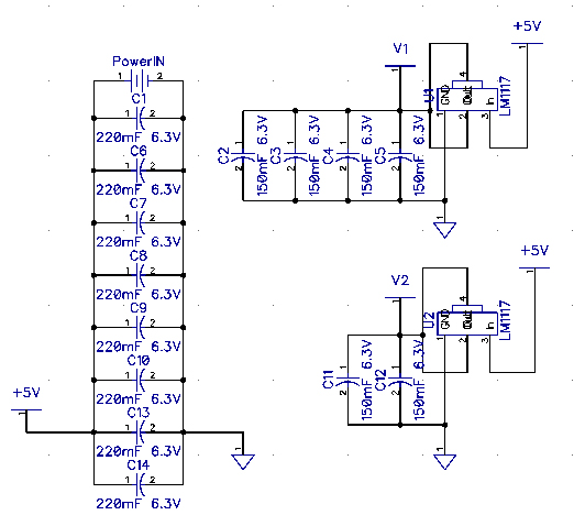

    По умолчанию Re: Конвертер 48BCK 16RJ в 64BCK с выбираемым выходным форматом на EPM3064A
    Думаю в течении недели соберу схему, питание стабилизировать буду банальным LM1117 3.3V, там и смогу проверить потребление практическое.
    Образования технического нет, стандартизации не знаю. Схема:
    Вход питания обозначен "батарейкой", не нашел в DipTrace необходимого разъема. JTAG не помню распиновку на программаторе, доделаю.
