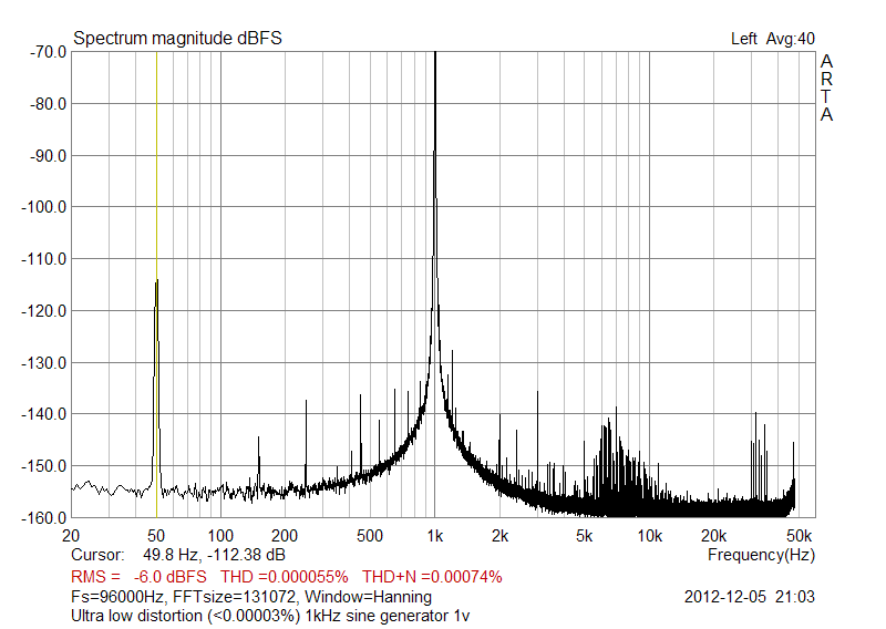

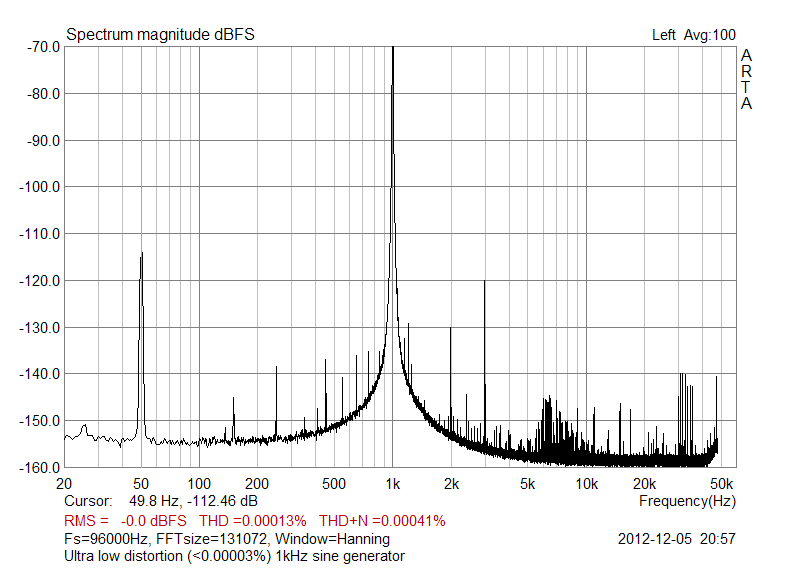

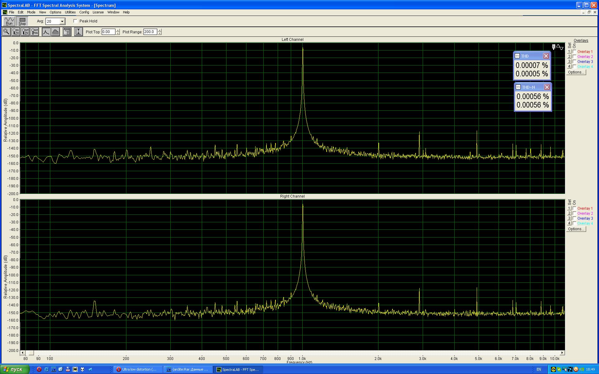

    На ebay продавалось пара генераторов, на фиксированные 1 кГц и 10 кГц.
    Прикупил, плохим кабелем подключил на скорую руку к лабораторному стабилизированному БП (на LM317/337) и Asus Xonar Essence STX, и вот первые (очень обнадеживающие) результаты.
    1 кГц, 2 Вольта:
    1 кГц, 1 Вольт:
    1 кГц, 0,5 Вольта:
    Как видно, характеристики похожи на паспортные (на сколько позволяет понять мой АЦП).
    Если это дело собрать в экранированном корпусе с хорошим БП, и, возможно поискать более приличный соединительный кабель, то будет вообще идеально.
    Интересно, что при амплитудах сигнала больше 1 В, сильно растут искажения. Пока нету времени выяснить, это растут искажения в АЦП или на выходе генератора (прицепить делитель). Но, собственно, мне уровни сигналов до 1 В, пока, подходят.

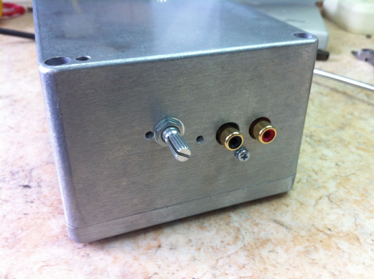

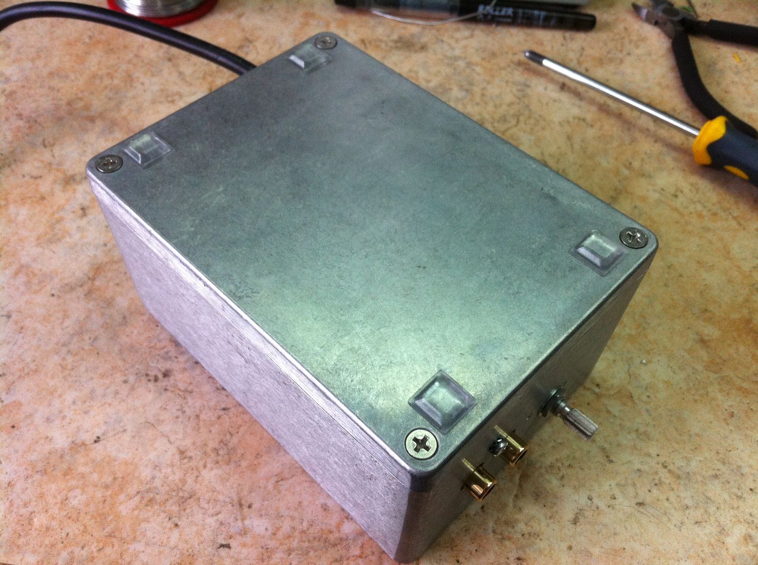

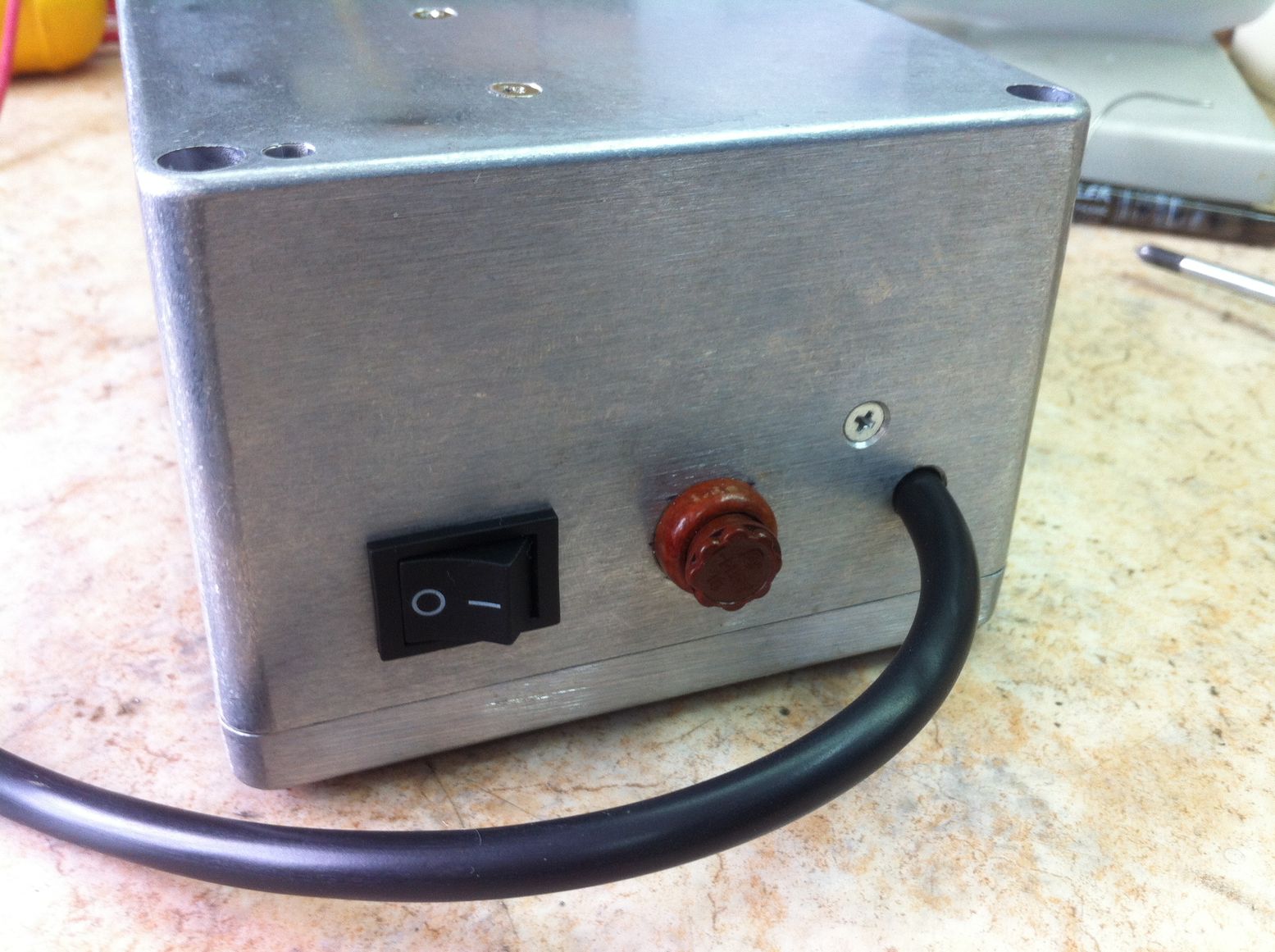

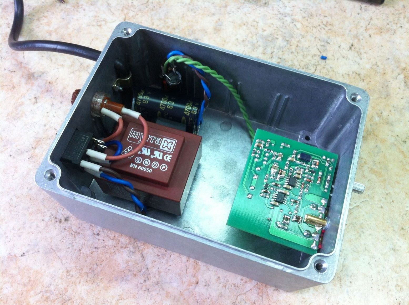

    Месяца три назад прикупил себе платку обсуждаемого генератора на 1кГц, и только-только руки дошли собрать все в кучку. С батарейками возиться не хотелось, поэтому сделан простенький трансформаторный БП и предстаб на ЛМ317. Поскольку сейчас крайне мало времени на хобби, все делалось максимально просто и из того, что было в тумбочке - получилось немного брутально Спектр пока не смотрел, но в ближайшие дни проведу измерения и выложу результаты.

    Критиковать — значит доказывать автору, что он не сделал этого так, как сделал бы я, если б умел (с) Карел Чапек
  8. По умолчанию Re: Ultra low distortion (>0.00003%) 1kHz (&10kHz) sine generator
    лучше внешний, типа "адаптор" как пишут в прайсах.
    как-то водил собранньім ушником подключенньім к АЦП вокруг транса и наблюдал одновременно спектр, даже неплохие низкопрофильньіе трансьі заметньі на расстоянии 1,5 - 2 см в зависимости от положения. Кубики в єтом плане еще хуже
    was fällt, das soll man auch noch stossen

    Wired, спектры все покажут. Будут проблемы - буду искать пути решения, напряжение на вторичках трансика позволяет тупо поставить резистор и высадить на нем лишнее, тем самым понизив индукцию.

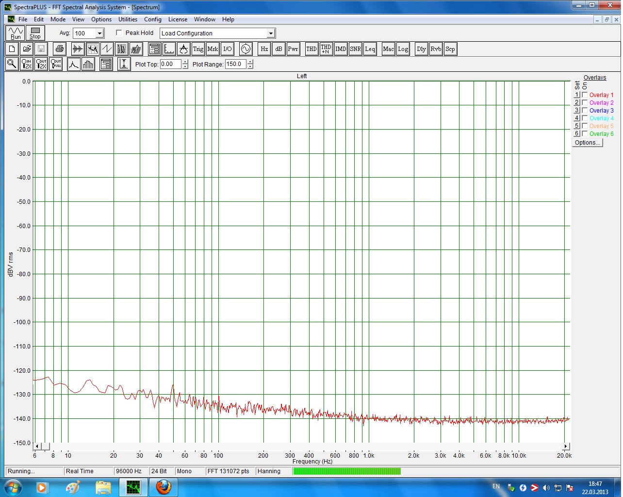

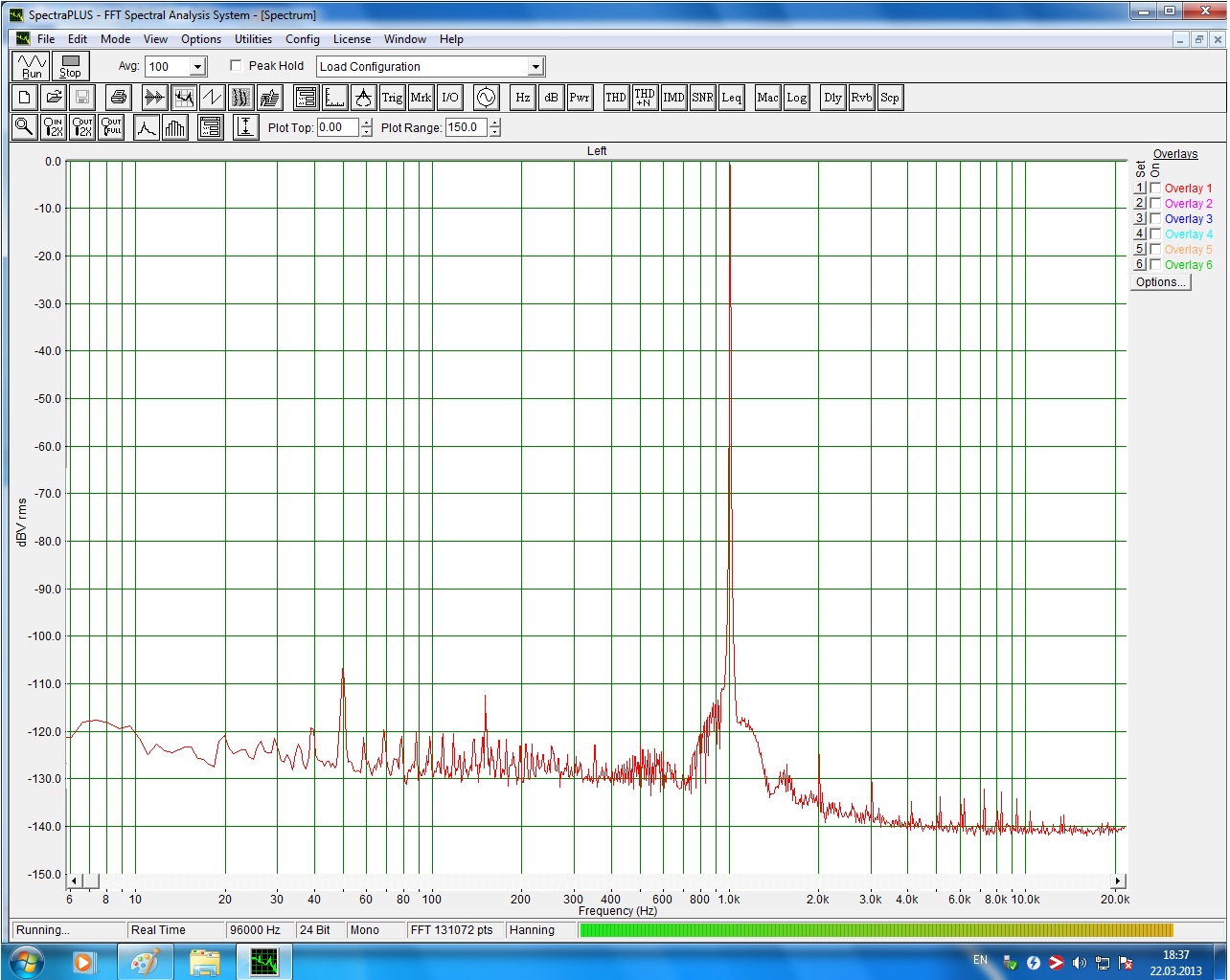

    Обещанные спектры: собственные шумы карты и спектр с генератора.
    Итого:
    1. Генератор можно смело использовать для тестирования УМ.
    2. Конструктив требует доработки в плане помехозащиты.
    Судя по спектру - магнитная наводка от трансформатора? В таком раскладе стальная перегородка между отсеками генератора и БП должна помочь, плюс резистор в первичке трансика немного облегчит ситуацию. О результатах доложу
    Да, потому я таки делаю на батарейках, от трансформатора тоже были помехи. Всего-то 4 шт. х 9В надо и подстроечный резистор.
    Кстати, свой почти закончил. Выключатель питания вставить осталось (т.е., мне еще на пол-года работы .
    ---------- Добавлено в 00:31 ---------- Предыдущее сообщение в 00:21 ----------
    Да, я думал использовать два одинаковых метал. корпуса (типа как у вас, только меньше). Один для трансформатора, а во втором - остальное. А потом плюнул, и решил проблему кардинально - батарейками, т.к. время работы большое, пока, не требуется. Также, вставил разъем 2.5/5.1 или как его там, который дает возможность контролировать напряжение батарей и подключить внешний БП, если будет нужно, автоматически отключая, конечно, при этом батарейки.

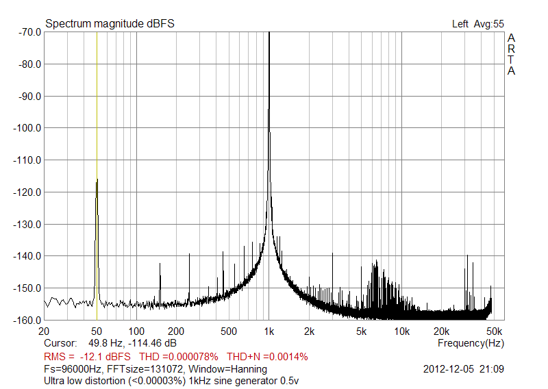

    Приобрёл устройство, спектр, снятый ASUS Xonar Essence STX прилагаю. Отличный генератор по очень вкусной цене .
    Есть недопонимание причин появления палок в спектре на частотах чуть менее 3-х и 5-ти кГц. Частоты не кратны входному сигналу - артефакт АЦП?
    Питание - 4-ре "кроны".
    С уважением, Алексей.
    HTPC -> Lynx 29v4/Asus Xonar Stx -> ZD50/Lynx HA61 -> Dynaudio Focus 140/Beyerdynamic DT880

    Действительно, не кратны. Чтобы продвинуться, посмотрите, какие именно частоты торчат (т.е., насколько отстоят от 3, 4, 5 кГц).
