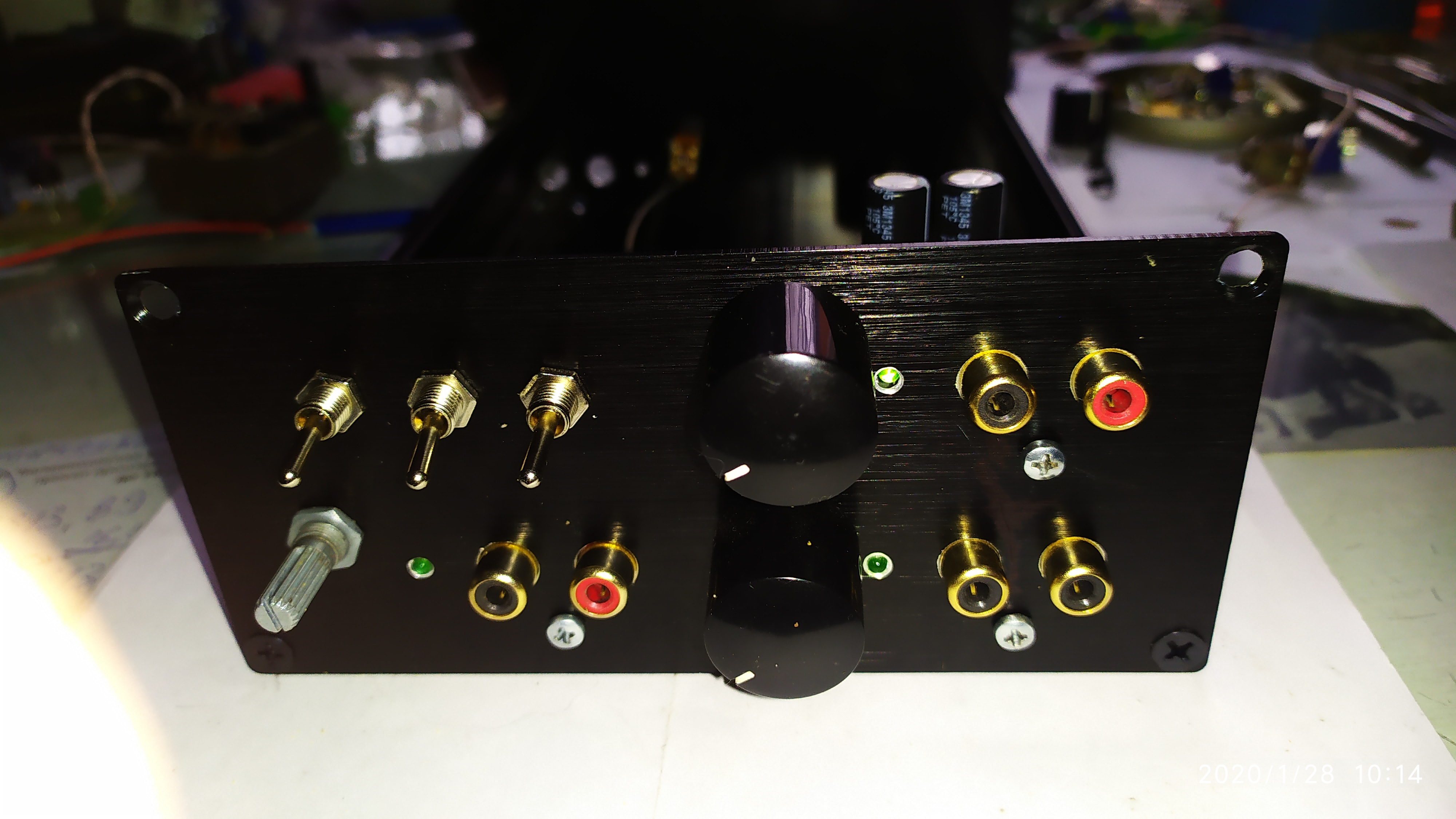

    а тумблерами будет коммутироваться питание или выход генераторов?
    Питание генераторов.
    ---------- Сообщение добавлено 19:50 ---------- Предыдущее сообщение было 19:49 ----------

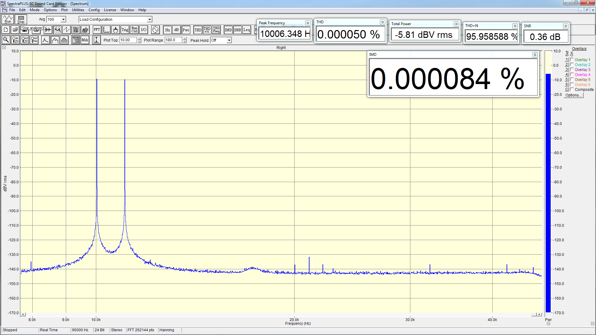

    Вложение 363180Вложение 363181Вложение 363182 Вложение 363183 IMD стали почище...
    Да, и универсальное питание, от сети, а можно и аккумулятор...
    А выходы уже есть.
    я бы так не стал делать, если не стоит защита входа ЗК.
    Поясню - в момент включения на выходе генератора присутствует сигнал с размахом 30Vpp, необходимо несколько секунд чтобы АРУ стабилизировала амплитуду. Поэтому я всегда подключаю генератор к ЗК уже после его включения.
    Как выход - коммутировать выход генератора, можно поставить реле с задержкой подключения выхода после подачи питания.

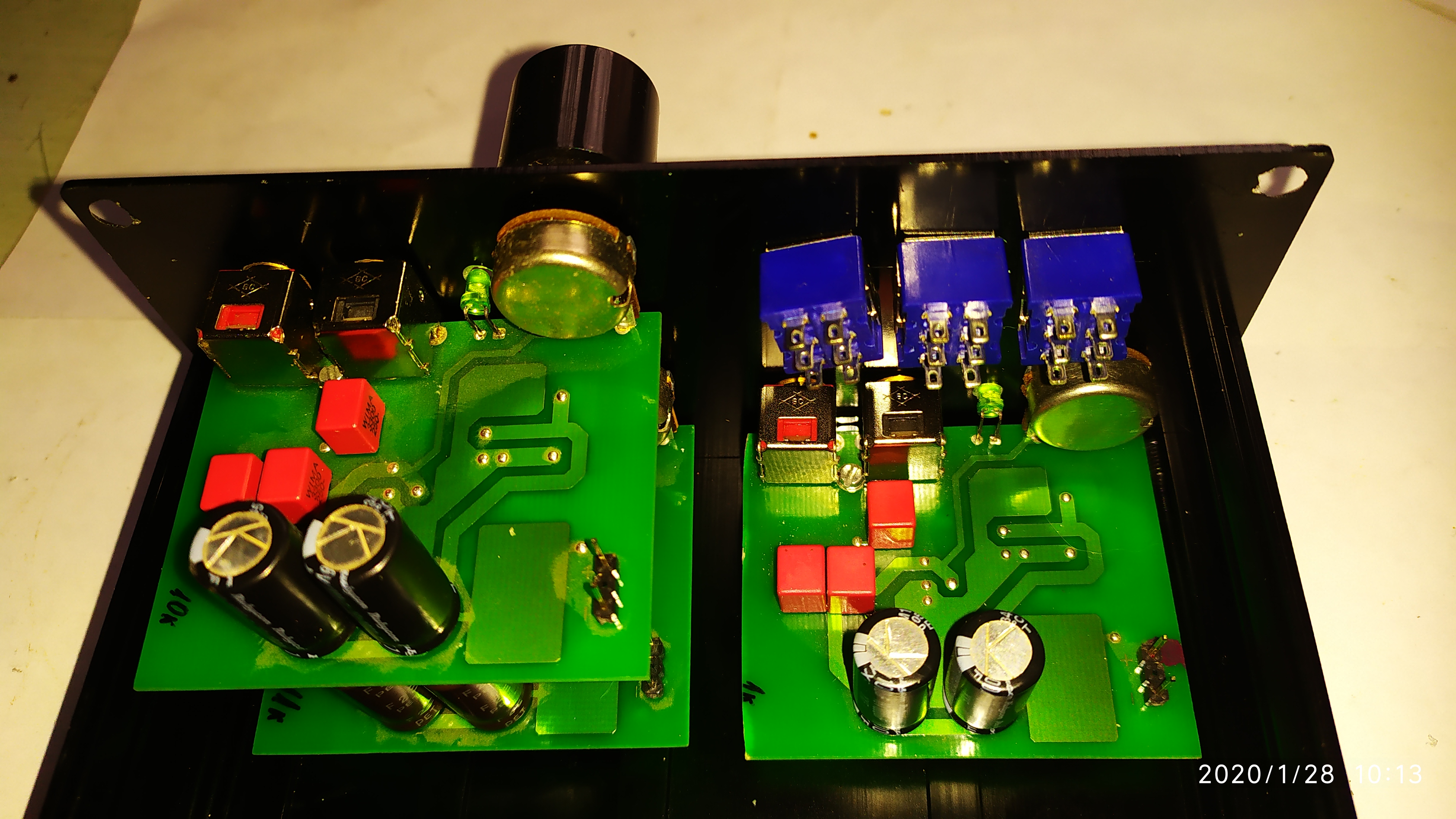

    Воткнул генератор Виктора собранный Co_balt, в корпус z-32
    В принципе влезло нормально, но очень мало места под батарейное питание. Если взять 20 батареек для часов 1,5вольта на долго ли их хватит? Типа G13/AG13/357A/LR44/A76 BL-10 по 10р/1шт, диаметр 11мм, высота 5мм, емкость 100мАч.
