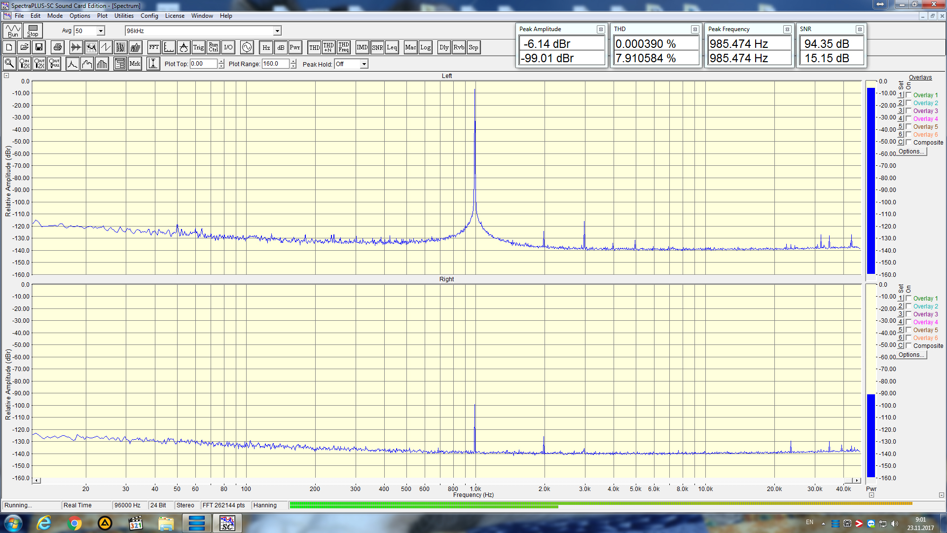

    Получил я плату от Олега (Co_balt).
    Немного помучил свою E-MU 0404 PCI-e. Заменил входные ОУ NJM2068 на AD8066, что собственно немного улучшило картину, но не радикально
    АЦП в карточке - PCM1804, лучше похоже из него не выжать. Третья гармоника сильно "прёть".
    Кто-то меняет PCM1804 на PCM4202, но судя по даташитам, сильного улучшения (падения 3-й гармоники) ожидать не стоит...
    Вот весёлая картинка:
    Дмитрий.
    я на своей E-MU 1212m тоже не смог нормальный THD получить, хотя у других довольно приличные результаты. Сейчас хочу там питание для начала хорошее сделать - поставить
    БП по 12V TPS7A4701, а по 3.3 и 5v ADM7150
    На Asus Rog Xonar Phoebus, по Line In (скрин именно с этого генератора) не было вообще гармоник, а по входу EXT есть гармоники хотя вроде АЦП один и тот же для обеих входов, но там разная обвязка
    т.е. зависит ни только от АЦП но и от входного буфера
    и еще для Asus лучшие результаты на 44.1кГц получены, естественно в настройках карты и спектре частота должна совпадать
