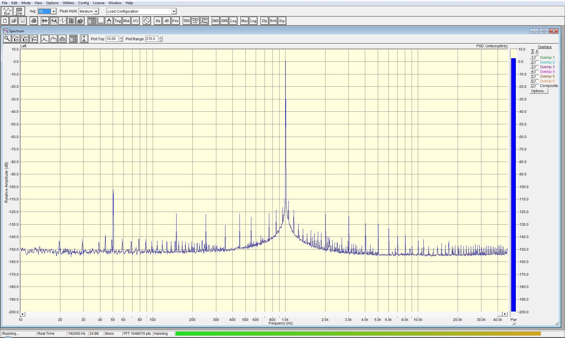

    У меня пока вот так :
ID:	248753 Нажмите на изображение для увеличения.
    Кабель 2,2 м.(возможно лес из за длины кабеля и лаб. БП, хотя не уверен) измерял в dBFS 0dB и -10dB.Смущают уши основного тона.Блок питания буду делать(для всего) когда приедет внешний АЦП.

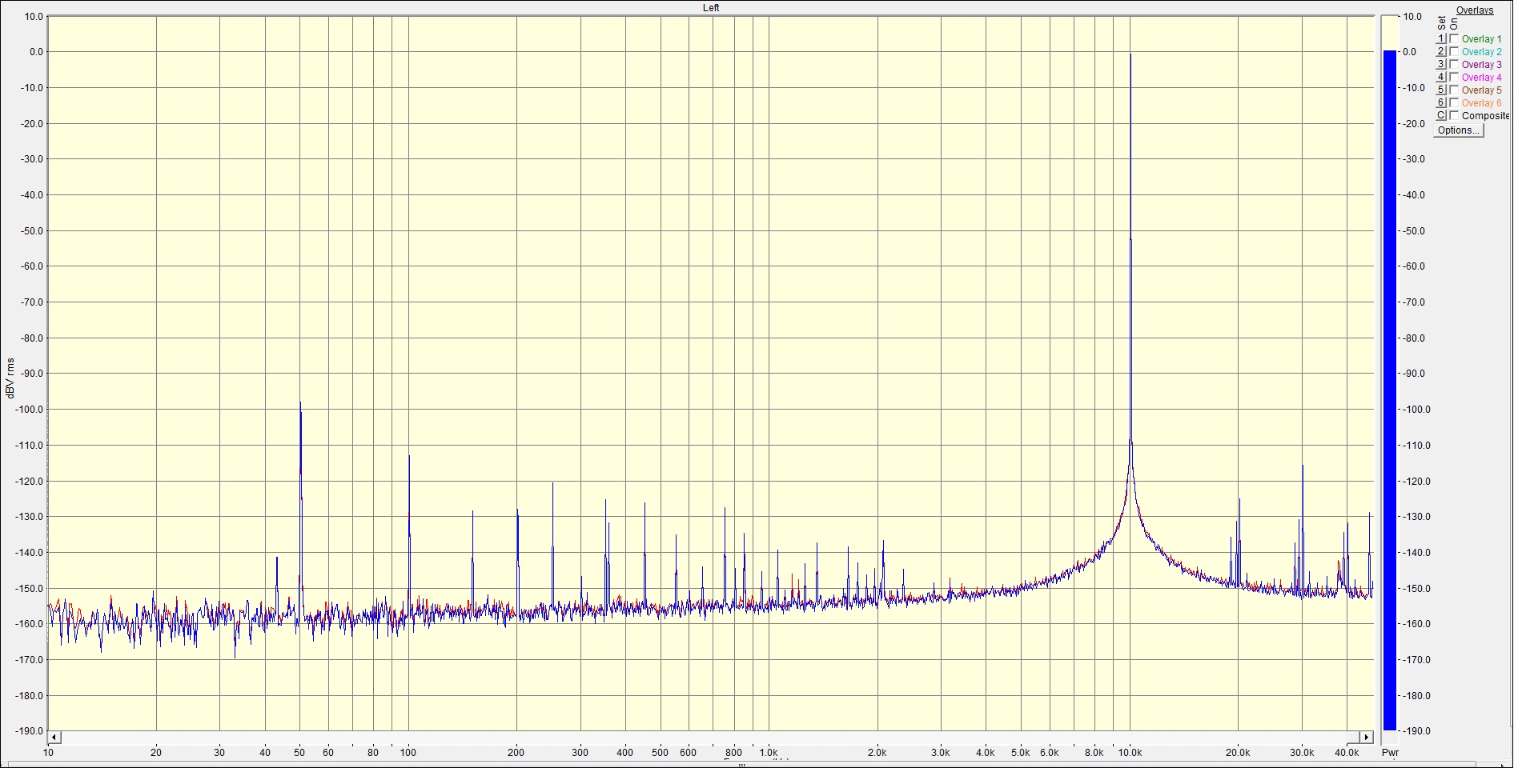

    АЦП на CS5381 звуковая карта Asus STX, на 10кГц ,0дб(1 V rms):
Название:	0дб(1 V rms).jpg

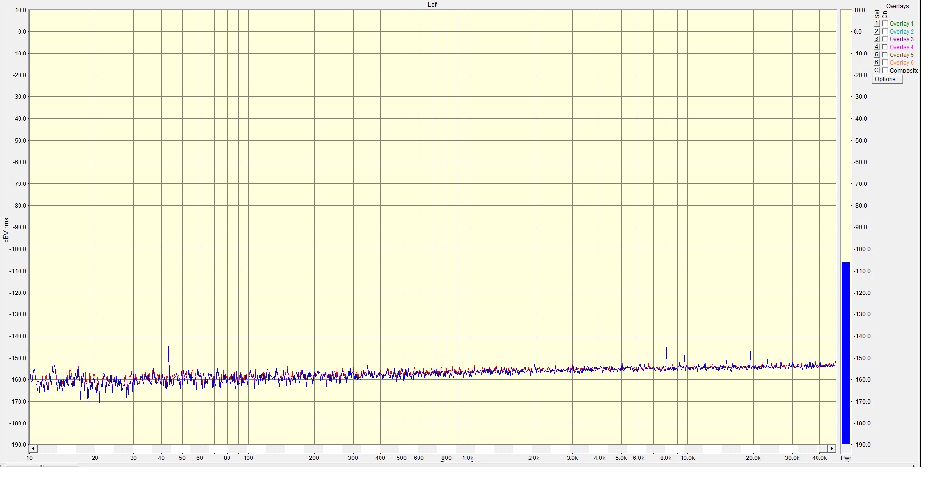

    Шумовая полка :
Название:	щумовая полка с &#.jpg

    асус ханар стХ? первые ОУ замени на AD8066 уменьшишь гармоники на 10к примерно на 10дб . Получишь на 10кГц меньше гармоники чем на 1к. ПРимерно 0.00004
