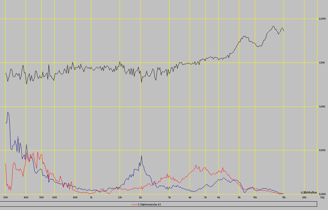

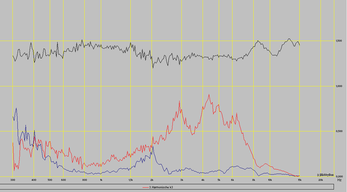

    Замер Кг СЧ головки с весьма посредственным мотором Vifa m10md-39-08. Это с питанием от источника напряжения Нажмите на изображение для увеличения.
ID:	326271, а это от источника тока Нажмите на изображение для увеличения.
ID:	326272. На хороших головах, где применялись меры для борьбы с нелинейной индуктивностью катушки, разница могла бы практически отсутствовать.
    С уважением, Игорь.
ID:	326271 , а это от источника тока Нажмите на изображение для увеличения.
ID:	326272 . На хороших головах, где применялись меры для борьбы с нелинейной индуктивностью катушки, разница могла бы практически отсутствовать.
    А причем здесь питание динамика от ИТ и его собственная нелинейность??? В первом случае ( при питании от ИН ) мы имеем сам динамик, а во втором ( при питании от ИТ ) мы имеем динамик с коррекцией ( а это уже не сам динамик, а система как минимум из последовательного резистора и динамика ). И Вы измерили искажения именно системы, а не самого динамика...
    Вы ведь понимаете о чем я? Когда существует эта самая прямая корреляция Z от искажений, то мне будет достаточно не измерять АФЧХ динамика и его искажения, а просто замерить Z и уже все об этом динамике знать. Но поскольку этой прямой корреляции не существует, то и не существует четкой математической формулы, позволяющей это сделать. Но тогда это утверждение - всего лишь правило. А у любого правила всегда есть исключения - в данном случае это всего лишь выглядит так : вы не найдете динамика с достаточно линейным преобразователем без кольца Фарадея. НО! Это вовсе не значит, что таких динамиков не существует.
    Так та коррекция даже даёт фору питанию от источника напряжения (подъем на АЧХ на ВЧ). Однако нет, Кг получается ниже. Больше доказывать , что "Земля круглая" не хочу, мне это не надо.
    С уважением, Игорь.
