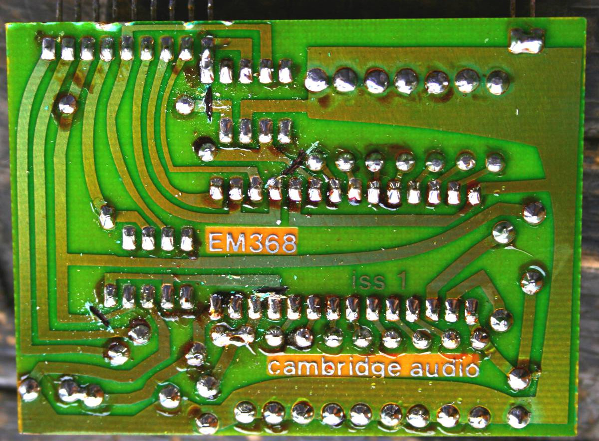

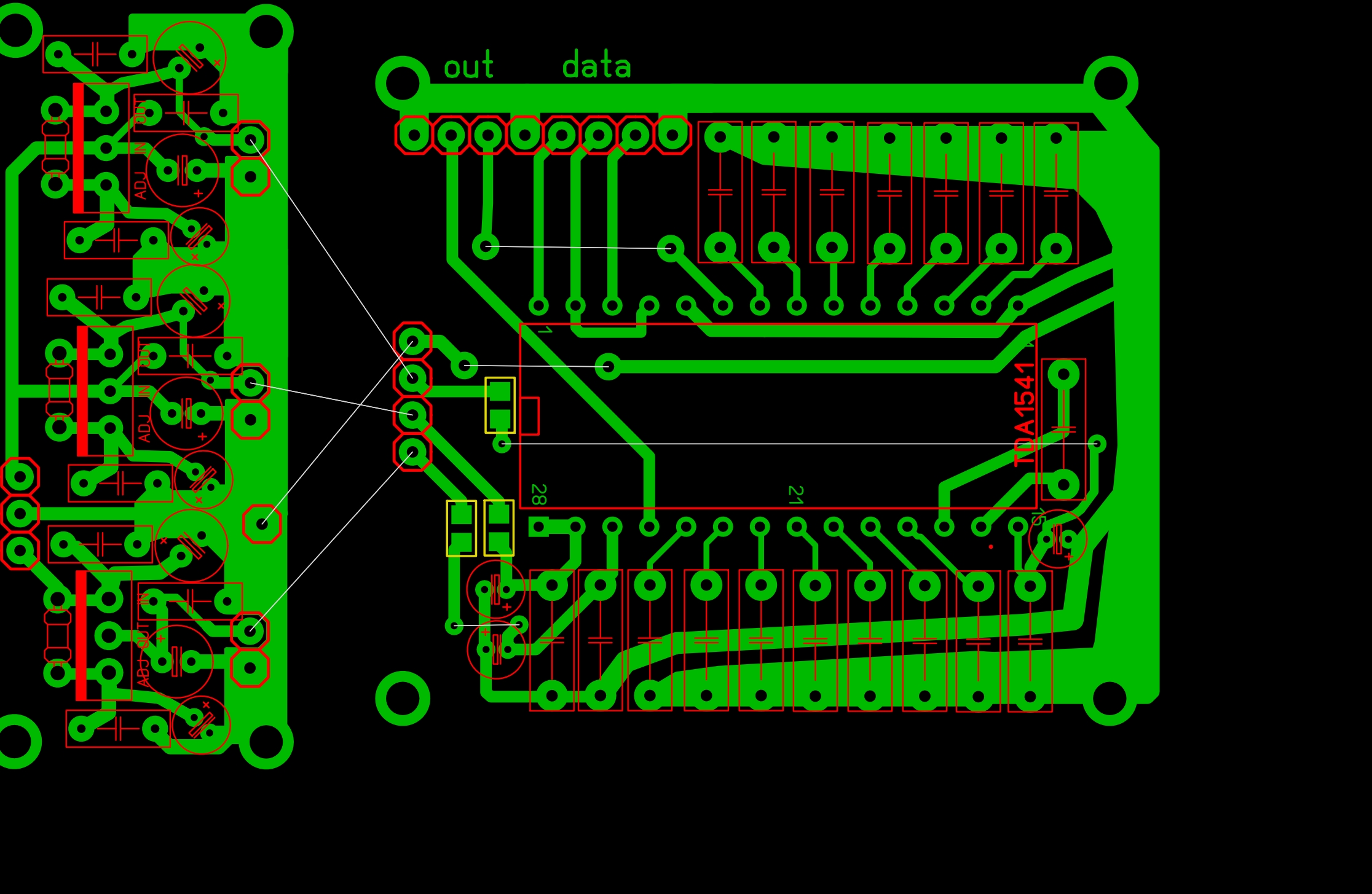

    Подниму свою тему.. Уже 5 лет пытаюсь найти время собрать ЦАП на TDA1541 и всё со временем туго. Пытаюсь предпринять очередную попытку
    В общем решил собирать модульно: отдельно плата TDA1541, отдельно DIR9001, отдельно выхлоп. Когда это заработает, будет еще платка с цифровым фильтром, генераторами и USB транспортом.
    Мне так проще платы развести, готовые брать не хочу. Хочу сам попробовать. Поучиться.
    Печатку под DIR уже развел, теперь с TDA мучаюсь. За основу взял ПП из проигрывателя cambrigge CD2. Там 4 отдельных платки TDA1541.
    Ну я добавил немного отсебятины, оцените нет ли грубых ошибок. Интересует разводка земли и питания.

    Совсем плоха моя печатка? А если одну сторону платы отдать под землю полностью лучше будет?
    Старый знакомый Аватар для Sanny
    01.07.2010
    560
    По умолчанию Re: TDA1541+CS8416 помогите со схемой.
    Агеев рекомендовал DEM-кондёры разместиь под брюхом..Тут ещё надо смотреть,какое питание на какую землю вешать
    У меня кондеры выводные будут, под брюхом не хочется. На счет
    недопонял.
    Я планировал примерно так: транс со стабами для DIR, Транс со стабами для TDA и выхлоп отдельно тоже, чтобы экспериментировать можно было.
    Я пересмотрел много печаток с TDA1541, везде с землёй наворочено не хило. Устал разбираться, решил глянуть как с землёй в промышленных аппаратах..
    Собственно в кембридже и других я не увидел каких то хитрых вещей с землёй и подумал, что может и мне не стоит выпендриваться сильно
    Я только отделил немного земли питания и DEM кондеров между собой.. Но не знаю лучше сделал или хуже если честно
