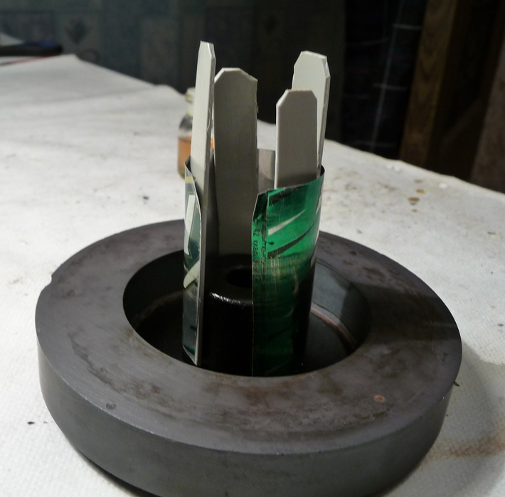

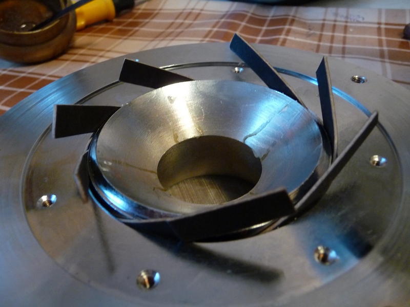

    Здравствуйте! Мне достались колонки. там на одном динамике сдвинулся магнит и зажало катушку. катушку аккуратно вытащил. магнит от фланца отклеился. как его обратно приклеить, чтобы он ровно по центру был?
    а вот с обратной стороны

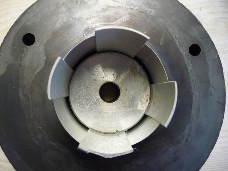

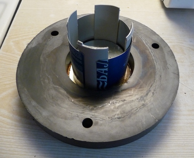

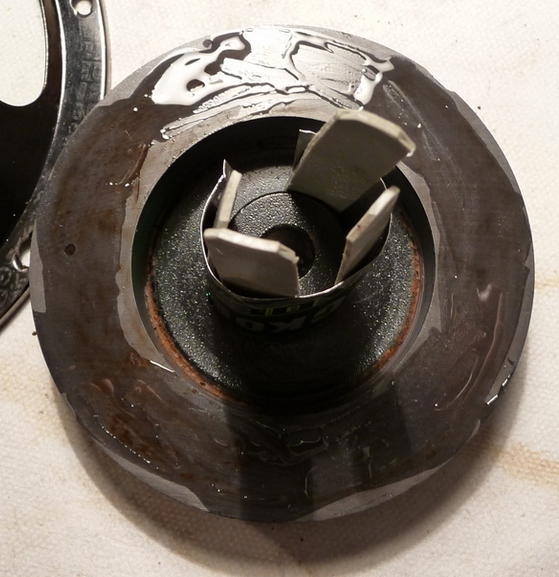

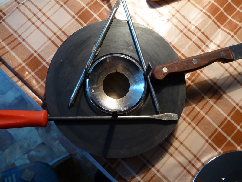

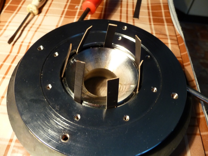

    Надо было разобрать сначала МС. Аккуратно разделяя её. Так катушка меньше травмируется.
    Измерьте диаметр керна, измерьте диаметр отверстия. Разницу поделите пополам и найдите такой толщины что-то пластиковое.
    приготовив поверхности к склеиванию, Эти проставки разместить по окружности керна. Смазать поверхности клеем. Кто-то приклеивает на БФ, кто-то (я например) на смолу эпоксидную, кто-то может ещё на что-то. Опустить, судя по снимкам, верхний фланец вместе с магнитами по оправке на нижний фланец. Даже небольшое смещение полосок оправки уже не катастрофично. Они легко переместятся по зазору. Я использую отдельные полоски лишь потому, что их потом легче вытащить из зазора чем цельное кольцо.
    Несколько небольших примеров:

    В зазор от 50мм катушек,типа 75ГДН,хорошо подходит пластиковая сантехническая труба с внутренним Д47мм (наружный 50мм).Делаете продольный разрез,чтобы чуть увеличить в диаметре,и вставляете в зазор.

    а каким клеем нужно клеить?

    Эпоксидная смола + можно добавить чуть цемента чистенького.

    dimas310393, я клеил клеем БФ-2. Если что не так, можно расклеить и заклеить хоть сто раз.
