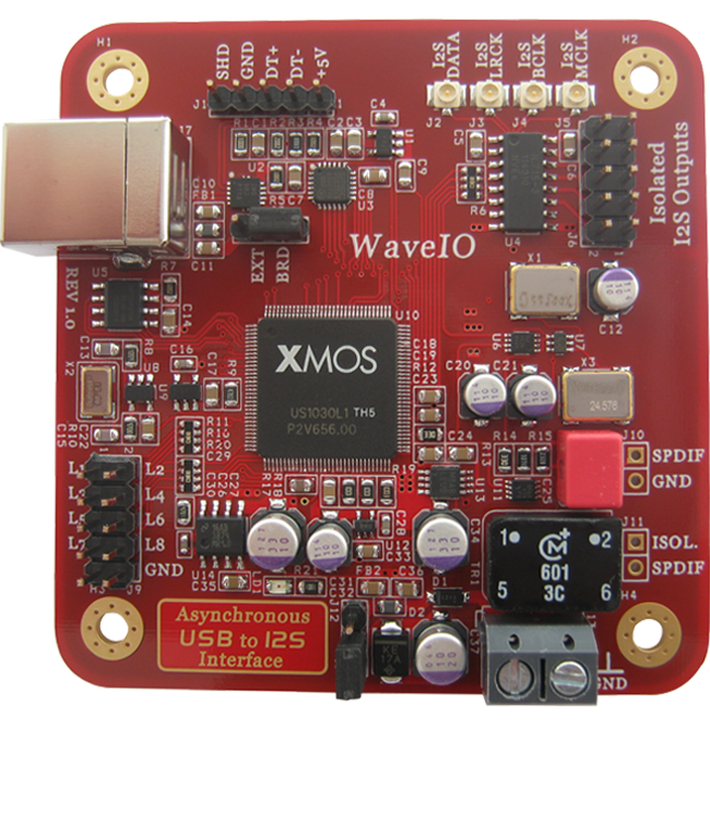

    Эту штуку кто-то пробовал?
    https://luckit.biz
  12. #1372
    13,159
    По умолчанию Re: Amanero USB to I2S 32bit convertor
    На www.audiohobby.ru пробовали
  13. #1373
    Старый знакомый Аватар для Serg138
    22.09.2006
    Гомель, Беларусь
    805
    А смысл? Худший функционал по сравнению с болгарской платой, и стоит дороже.
    Болгарин от чего питается от USB порта или есть на нем возможность подключения внешнего блока питания?
    Вроде было, но если мне память не изменяет - он-же развязанный, зачем ему внешнее питание?
    В этом и был вопрос. Тут предусмотрено подключение отдельного питания.
    В Болгарине вроде нет, хотя может у болгарина разные модели (нужно уточнить).

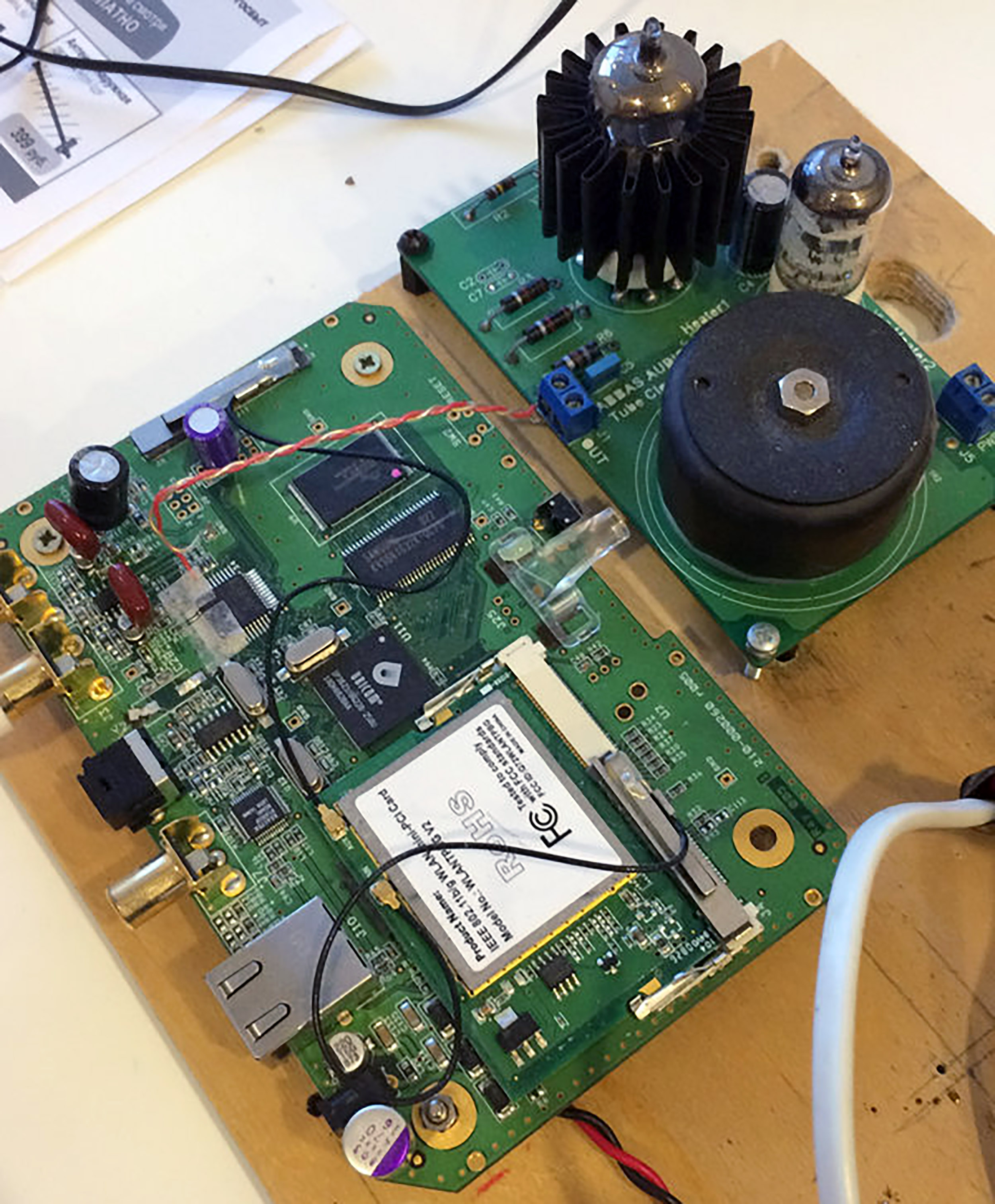

    И чем это ему поможет?
    Мне оно надо, объяснение зачем, чем и почему - не имеет значение.
    P.S. вот сейчас такая штука имеется. Уже предвижу коммент - "лампе тут делать нечего"
    Дак так ты-же хочешь внешнее питание", наверное знаешь для чего и почему.
    Ну почему-же, лампе, да еще от абъебасика, явно есть чего
