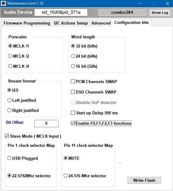

    господа, помогите с китайской аманеркой:
    стер перемычкой
    скачал ломаный oemtool https://forum.vegalab.ru/showthread....=1#post2720496
    залил CPLD slave_for_1080
    отключил-включил
    залил firmware_1099c
    отключил-включил
    поставил галочки, нажал write flash:
    в итоге при любом потоке pcm 44-48-88-96 всегда 3.3в на f1, остальные по нулям.
    Соответственно нет уверенности что аманера в слейве.
    Что я делаю не так? и какую CPU и CPLD порекомендуете для работы под линуксом малинки? dsd не обязательно, но желательно )

    Для слейва надо 1084 или 1074 прошивать. И у меня без отключения сразу заливалась и прошивка процессора.
    Последний раз редактировалось Михаил45; 09.03.2021 в 14:42.
    залил Cpld slave_1080, потом firmware_1084, без промежуточного отключения вторая не лилась, говорит erase device.
    А на F1 все равно всегда 3.3в. И релюшка на выходе цапа стала включаться при подаче питания а не при начале воспроизведения.
    Убрать бусинки около генераторов для проверки слейва? Или у 22мгц должна оставаться?
    Последний раз редактировалось Seeker; 10.03.2021 в 08:36.

    Да бусины причем? не нужны. Что за релюшка, что за цапик? Откуда я знаю? Если нет такта в аманерке, ты i2s не получишь с нее.
    ну аманеровские генератор(ы) лучше же отключить? цап ah-d6

    Я не отключал. Итак прекрасно работает в слейве. Функции ф1-3 не нужны, переключаю сетку 11 пином. Бусин нет нигде.

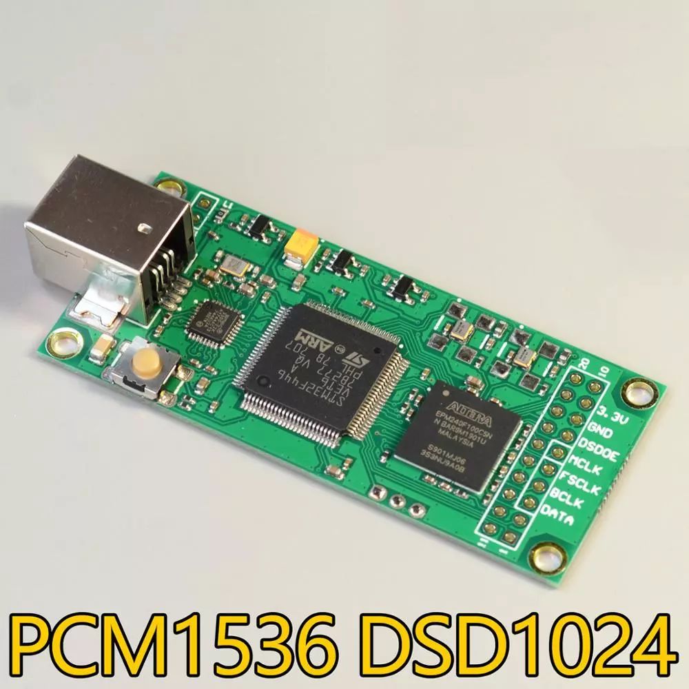

    Кому интересно про это устройство с ebay-я на STM32F446
    Делает его такая фирмушка
    https://www.denafrips.com/
    Продает R2R ЦАПы до 8К $. Т.е. достаточно серьезная заявка на отлаженную рабочую прошивку.

    А Вы его у денафрипсов покупать будете напрямую или у клонировщиков с али? У одного знакомого такая плата с али не заработала просто. Да и скорее всего никакого улучшения в звуке не будет по сравнению с нормальной аманерой, просто очередные задранные характеристики без использования в быту этих самых верхних хар-к.
  17. #1157
    06.11.2011
    773
    По умолчанию Re: Amanero USB to I2S 32bit convertor
    https://item.taobao.com/item.htm?id=605346539299
    все пишут про улучшение звука, тут может еще качество клоков влиять, но все равно - Amanero это Cortex M3, а STM32F446 это уже Cortex M4. Не вижу причин не взлететь этому проекту.
    Я позже его возьму, мне не к спеху.
    М4 отличается от М3 двумя вещами:
    1) наличие DSP команд
    2) Наличие аппаратного блока вычислений с плавающей точкой (FPU).
    И то и другое, конечно очень важно в данном применении!

    Купил себе такую плату на замену XMOS XU208. Причина замены была не в качестве звука, просто XMOS периодически отказывался обнаруживаться по USB. Проблема вроде бы ушла после замены кондеров в цепи питания ЦАПа (XMOS у меня питался с ЦАПа), но новую платку уже успел заказать. ) Может, конечно, самовнушение, но звук стал заметно лучше. Как бы сделал шаг в сторону естественного звука. Нарыл какие-то результаты изменений - вроде бы у новой платы меньше и фазовый шум, и джиттер. Немного смутила дата измерений - 2015 год, а вроде плату позиционируют чуть ли не как новинку 2020-го )). Файлов с максимальными параметрами не нашёл, но pcm768 и dsd512 пошли без вопросов, XMOS их проиграть не могла - dsd512 заикался, а pcm768 автоматом превращался в pcm384. И ещё. Может, конечно, что-то раньше не так делал, но сейчас в MPD нормально включился хардверный регулятор громкости. DSD он, правда, не регулирует, только PCM. Раньше приходилось регулятор громкости совсем отключать, иначе DSD не воспроизводился.
    Так что новой платой доволен на все 100% ))
