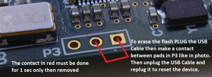

    Всем доброго дня! Удалил драйвера аманеро, в диспетчере появилось "неизвестное устройство", замыкаю 2 крайних к usb гнезду контакта, отсоединяю кабель, снимаю перемычку-и при попытке прошить крякнутым конфиг тулом со стр. 47 пишет : Please Erase the Device. Получается, прошивка не стерлась? Что нужно сделать? Плата нестандартная, очевидно? Версия прошивки какая то древняя REV0107Нажмите на изображение для увеличения.

    Частый гость Аватар для Pag232
    29.09.2005
    Северная Столица
    128
    По умолчанию Re: Amanero USB to I2S 32bit convertor
    gnateen, надо на выключенном устройстве замкнуть,а потом подключить питание. Затем снять перемычку и снять и подать питания. Такая последовательность действий

    Я делал в любой последовательности, с драйверами и без...вот что интересно-при замыкании перемычки, как я понимаю, должно подаваться питание на чип для стирания прошивки. Померил тестером относительно 8 контакта на гребенке (земля вроде). Так ни на первом от usb, ни на втором напряжения нет, между собой тоже ноль. А на третьем есть, 3.31 в. Если мерять 1-3 =3.31в, 2-3= 3.26 в. Может, перемычку надо не 1-2, а 1-3 или 2-3 делать?

    gnateen, Стирание происходит при подаче +3,3В на 43 пин (пин ERASE в 100 пиновом корпусе). После подачи требуется сброс питания. Прозвоните его на контакты сброса с края платы. Я встречал китайские модули где данный пин висел в воздухе.

    На вашей плате он помечен белой точкой (около надписи "B1619K" ) и далее против часовой стрелки. В принципе дорожка от среднего контакта джамперов куда-то под микросхему идет, так что можно просто провести тестером в режиме позвонки по ногам микросхемы, только сильно не нажимая.

    Pag232, спасибо за подсказочку, нашел вроде. Итак, контакт 1-43 нога=16 ком, 2-43=0. Получается, надо замыкать 2+3 (на которой 3.3В)? Но между ними 3.26 В, это иак и должно быть? Ну уж если спалю, то новая плата около 2 т.р в крайнем случае)))

    Цитата Сообщение от gnateen Посмотреть сообщение
    Pag232 ...контакт 2-43=0 Получается, надо замыкать 2+3 (на которой 3.3В)...
    На вашей плате китайцы изменили разводку и на контакт 3 (дальний от USB) вывели питание -на вашем фото прослеживается фольга под зел маской до микросхемы стабилизатора рядом с USB, а у оригинальной же платы питание выведено на 1-й контакт, поэтому у неё и замыкают средний (2) на 1 (питание), а у вас значит правильно будет средний на 3-й (но замкнутым держать не стоит более 1-й сек (см только текст на фото из описание оригинальной) Нажмите на изображение для увеличения.

    kent,
    gnateen,
    вот китайцы редиски, действительно поменяли землю и питание Замыкать кстати, можно через резистор 1-10КОм. Также все прекрасно стирается

    Провел я эксперимент))) Ничего не понятно. В диспетчере ничего не изменилось-как было "неизвестное устройство", так и осталось. Как до стирания был "последовательный порт COM1", так и остался. Как появлялось сообщение Looking for device...
    ... Please Erase the Device, так и появляется.
    Но в свойствах неизвестного устройства -ИД оборудования поменялся номер, был USB\VID_16D0&PID_071A&REV_0107, стало USB\VID_03EB&PID_6124&REV_0110, при попытке поставить драйвер аманеро для виндовс устройство все равно не определяется. При подключении виндовс не спрашивает о драйвере atm6124_cdc.inf
    Получается, прошивка все же стерлась? Но в таком случае, как я понял, должно было появиться устройство с новым COM портом? И вроде должно прошиваться крякнутым лоадером со стр.47 по официальной инструкции? Если прошивать лоадером со стр.43, то какой COM порт вводить, если новый не появился? Прошу простить за большое количество вопросов, но далек я от этих премудростей, форум вроде проштудировал, но по инструкции что то не получается все равно...
    P.S Поставил драйвер atm6124_cdc.inf , появилось устройство COM3, все прошилось крякнутым лоадером!! Ура, большое спасибо всем, кто помогал! Буду пробовать, появилась ли польза от эксперимента)))
    P.P.S. Проверил, все работает.Прошивку поставил CPLD for1081, frimware 2006be11, правда пришлось еще поставить драйвер Driver UAC2 (ссылка на сайте производителя в списке прошивок), иначе в диспетчере устройство было в желтым треугольником и не подключалось. С виндовс только попробовал-все работает, но самое главное, для чего все затевалось-под линукс в Album Player вкладка "native DSD" стала активной. Исчезли, наконец, проклятые щелчки при переключении треков в DSD на ЦАПе АК4497 dual. Все хорошо, что хорошо кончается!
    Еще раз-огромная благодарность Pag232, kent за неоценимую помощь!

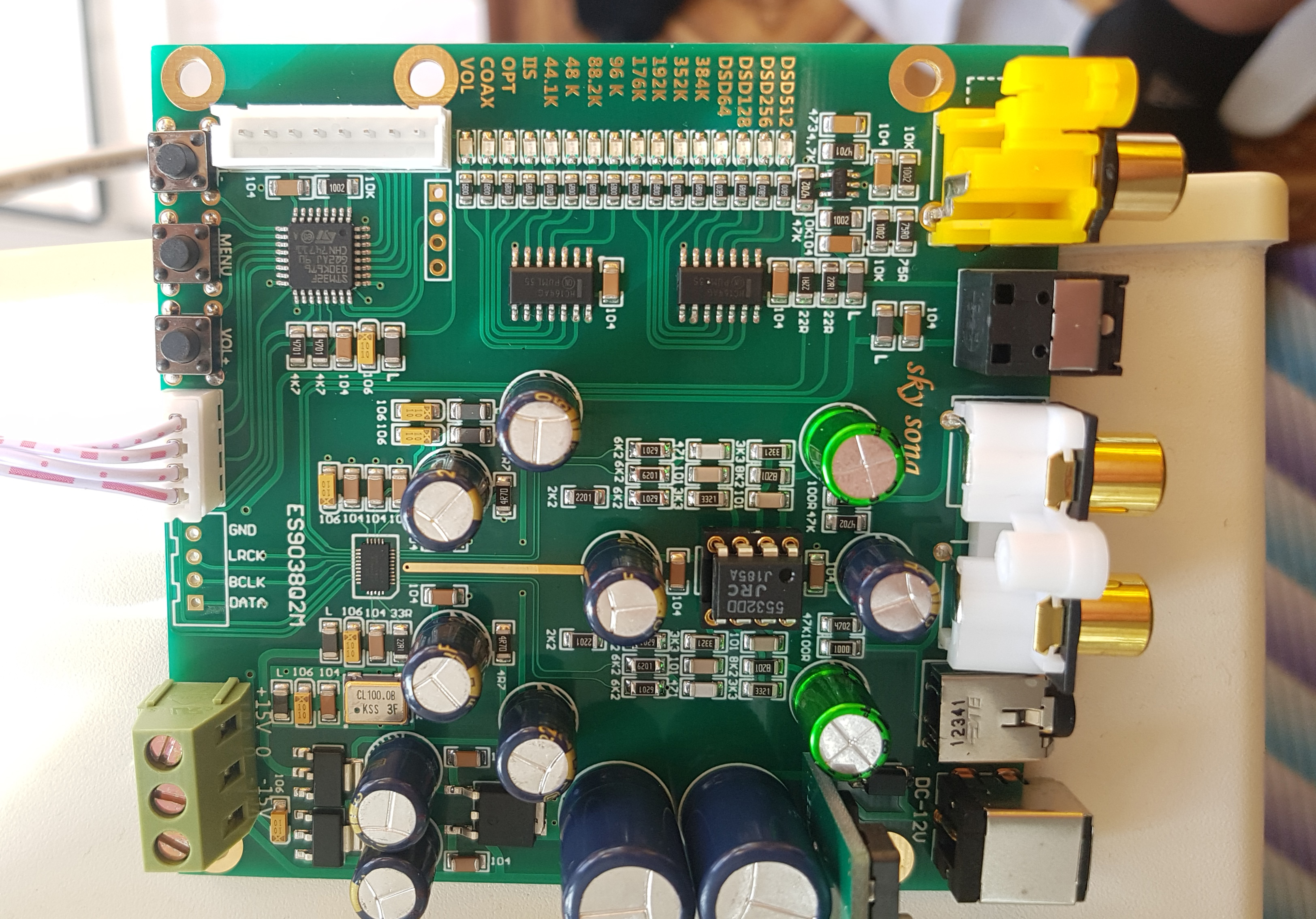

    Всех приветствую! Напомню свой пост о помощи. Пару страниц назад история вопроса. С тех пор был заменён "шлейф" от аманерки к цапу. Был выбран из множества "аудиофильский " USB кабель. Всё вроде работало. "Никогда такого не было, и вот опять". Вдруг всё опять повторилось с начала. С тем отличием что помогать стало касание рукой USB кабеля или самой платы аманерки. Укоротил до 50см USB кабель - не помогло. Запитал аманерку от отдельного временно организованного питания. На аманере что бы не снимать бусину L1, просто внутри штекера USB-B (благо разборный) отпаял плюс - результата нет. Что дальше делать, не понимаю?

    я бы сделал следующие шаги:
    1. Проверьте есть ли резисторы последовательно в линиях шины i2s и есть есть то какого номинала. Если нет - поставте 50-100 ом (судя по фото на плате цапа ничего нет).
    2. Соедините шлейфом аманеро и цап, в котором сигнал чередуется с землей. Заземлите "земли" в этом кабеле на стороне цапа.
    3. Если ничего не поможет, то нужен буфер на 74lvc1g125 или 74lvc245 или аналогичный микросхемах.
    Судя по описанию у вас проблема с согласование линии и полем. Подозреваю, что рядом с цапом могут плохо ловится некоторые радиостанции
    По п.1 Вы имеете в виду, если резисторов нет, то надо резать дорожки и ставить? Просто не запаянных элементов вроде нет. Вот фото платы после покупки.
