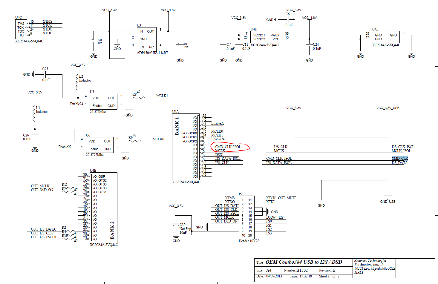

    Джентльмены, кто знает что это за сигнал в аманерке? Входной для PLD типа WS или же опора процессора?
    Я так понимаю из процессора в CPLD идет I2S шина?
    Получатся по стандарту сигналы из процессора I2S_DATA, I2S_CLK, CMD_CLK - это типа I2C_WS?
