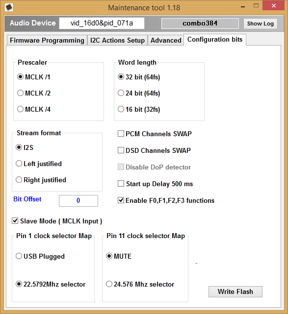

    По умолчанию Re: Amanero USB to I2S 32bit convertor
    спасибо всё понял.просто я хочу активировать F0-F3 и думал достаточно поставить галку на против F0-F3 и нажать на WRITE FLash загорается надпись запись упдате ! только толку 0
    значит нужно стереть и по новой записать прошивку с установленной галкой
    у меня вроде как он есть https://gyazo.com/d70f85b350c5f669319cd5461b5f3d9b
    https://gyazo.com/4e811a7f178e0eaf0f402254120f9a8c
    всё так же только не стоит галка активировать F0-F3

    с аманеркой всё получилось , что бы активировать F0-F3 нужно было прошить новую прошивку .
    спасибо за труды ppy_
    для тех кто первый раз .заливается с командной строки командой run.bat.

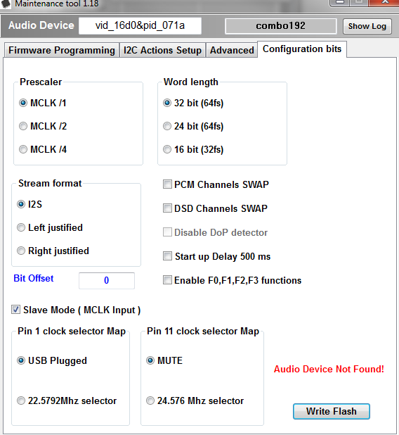

    Первый раз прошиваю китай аманеру. Установил перемыку - видимо очистил память(система перестала видеть как аудио устройство)
    Далее - не понимаю что требуется. Вот скрины:
    если китаец, то качать архив amaneroloader с прошивками, править bat файл и запускать, несколько секунд и аманеро в работе

    Надо было установить дрова на ком порт, теперь прошил 192К.
    Подскажите какими прошивками шить если мне нужно только 384К I2S SLAVE (без дсд)
