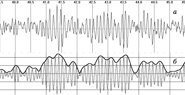

    разница в звуке есть?
    Есть. И это видно на осциллографе.
    Сгенерируйте WAV меандр 8 кГц 44/16, и смотрите на выходе ЦАПы, последовательно увеличивая частоту множителями, например в фубаре.
    Все вопросы исчезнут сразу.
    Весь тракт должен быть до 70 кГц минимум и линейный, как струна, включая АС и шнурки и.. их ...ь.
    Алдошина в писихоакустике пишет, что слышим огибающую звука и амплитудную, и фазовую, и даже ГВЗ.
ID:	331701 От она, огибающая.
    Мы слышим ФВЗ, т.е. ощущения более близки к временному домену (нативный/натуральный домен акустических процессов), чем к частотному (спектры), слышимость гвз или прочих "огибающих фчх" - следствие этого.
