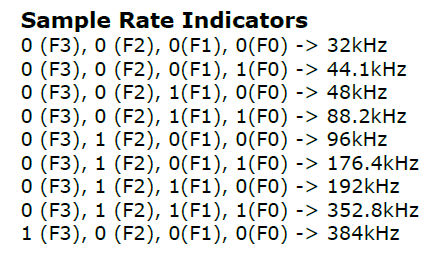

возник такой вопрос. Имеем аманеро, битрейт выводится на пины F3-F0. В PCM режиме можно легко определить сетку частот (44/48) по пину F0.
т.е. F0=1 следовательно включаем генератор на 44к.
Суть вопроса. В DSD режиме бывает ли сетка 48к? Не хочется использовать пин USB или MUTE на выбор сетки, т.к. есть определенные проблемы при "засыпании" компьютера и пробуждении, иногда приходится ЦАП сбрасывать. Можно было бы проверять активность компьютера по пину USB, а сетку выбирать только по пину F0, если в DSD не используется сетка 48к.

Оно есть на входе enable гена соответствующей сетки (на входе другого будет инверсия). Линии идут к ногам проца. Но железных пинов нет (достаточен, конечно, один пин 0/1). Надо мудрить с платой, резать дороги (в разъёме для ЦАПа есть "двойные" пины питалова, что по мне так лишнее).
С другой стороны, 4-х пинов (16 комбинаций) "индикатора битрейта" может хватить на всё про всё и на PCM и на DSD на обе сетки. По-честноку надо хотя бы экспериментально продолжить таблицу в DSD -область. Помнишь, ты же задавал уже вопрос по этим пинам https://forum.vegalab.ru/showthread....=1#post2513198 , умный человек, спасибо ему, сообщил, что комбинации для DSD 256/512 есть, но как-то в тот раз частота сетки из общения ускользнула.

Если проверенно и нет возможности модифицировать прошивку, то выход один - выводить сигнал енабл гена на гребёнку вместо неиспользуемого пина (например, тот же пин DSD64/128 отрезать, т.к. информация есть на пинах Fo-F3 или разрезать дорогу к двум пинам 3,3В).

Учитывая что записей в сетке 48к в формате DSD нет (почти нет), а переконвертировать на лету нет никакого желания не буду переделывать плату аманеро. основная хотелка - использовать китайский клон аманеро с минимумом переделок, только вкл. внешний мастерклок и функции F0-F3.
у меня девайс штучный, только для себя, поэтому это не массовая проблема. (иногда просят платы, я делаю не более 5-10 шт.).

И всё-таки лучше смотреть проблеме в лицо и точно удостовериться, что на F0-F3 выводится только множитель DSD, а инфы по сетке нет.
