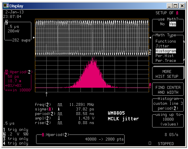

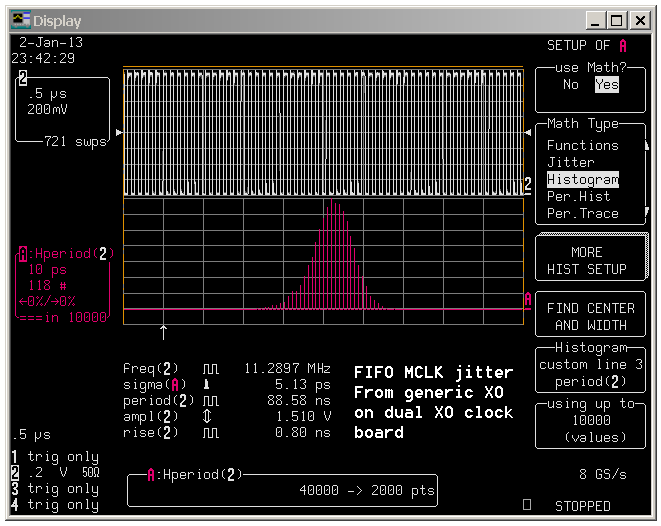

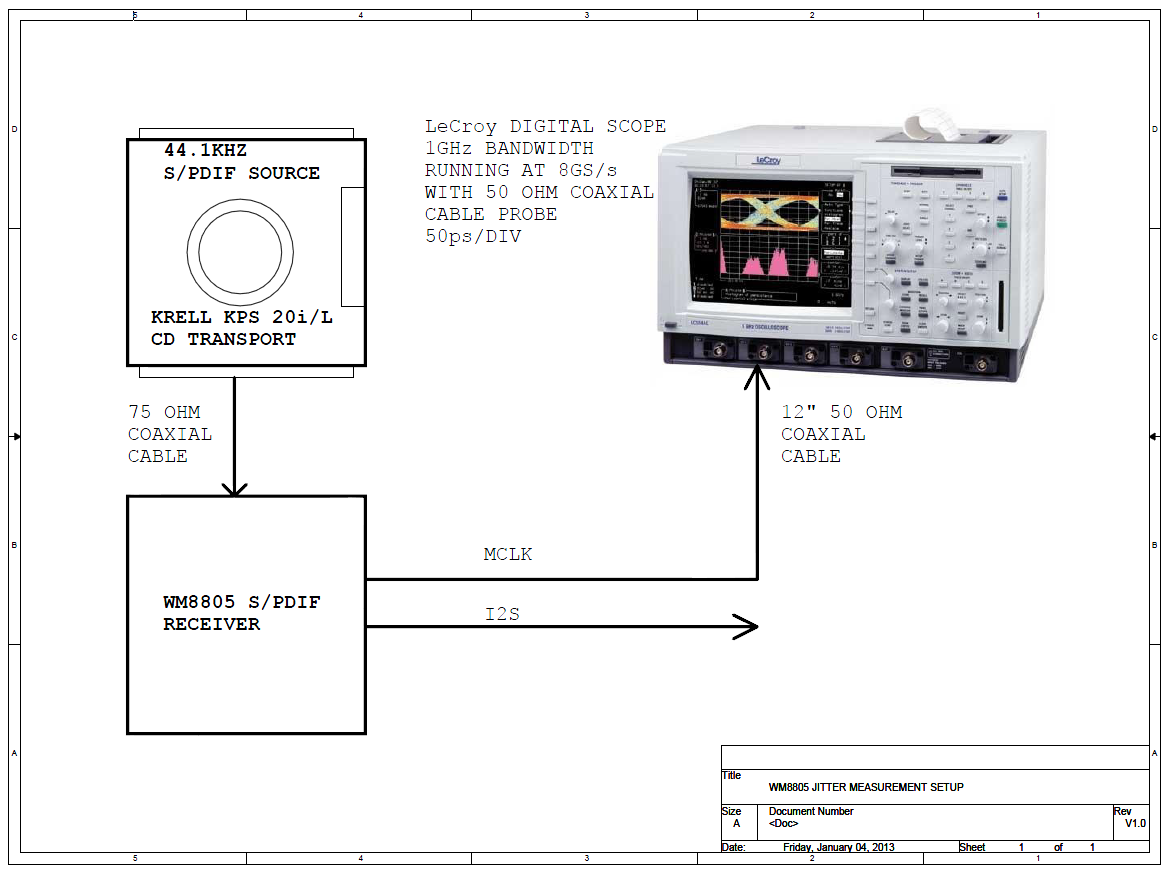

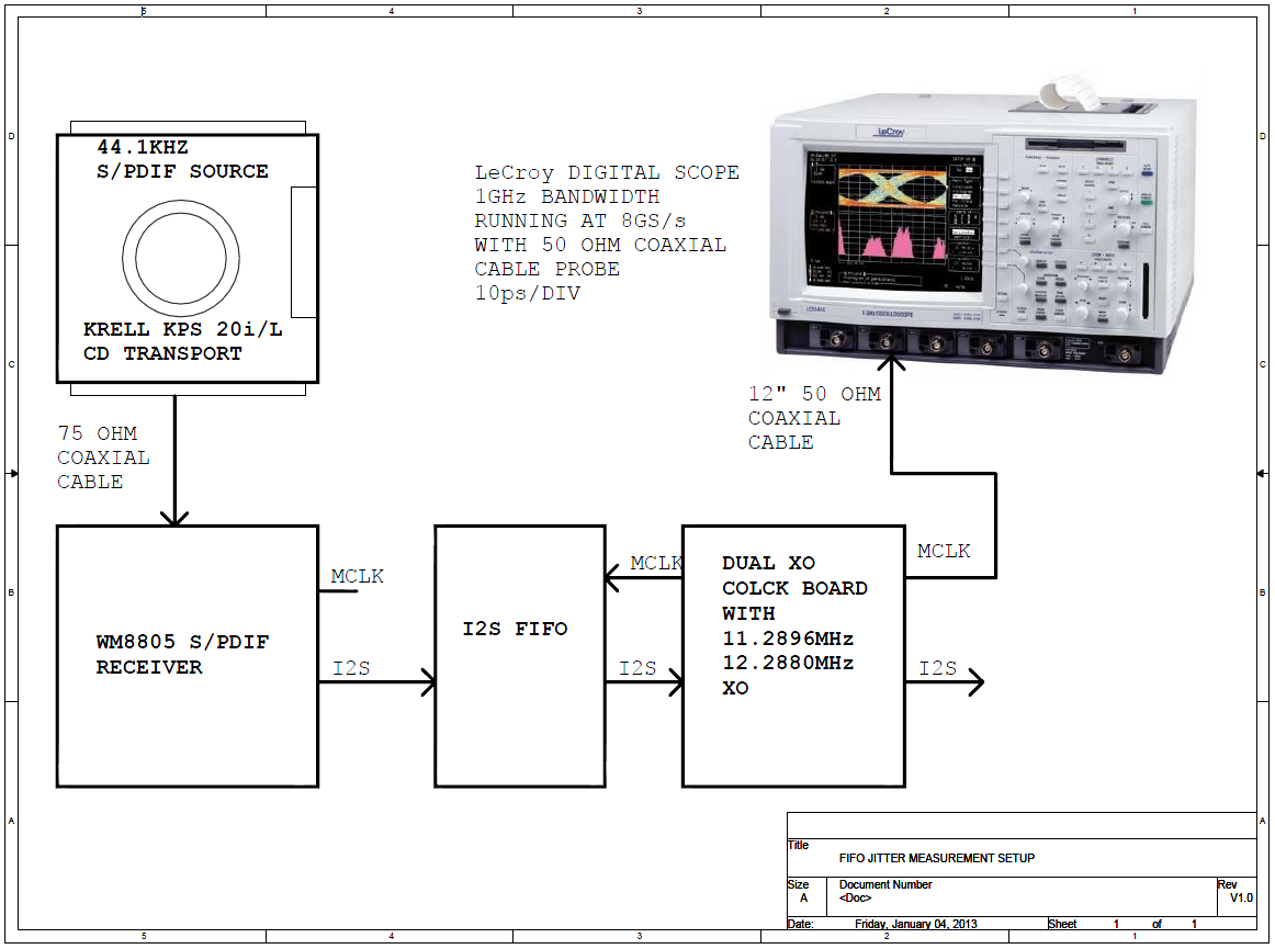

    Похожие картинки и автор немного описывает стенд для измерений, правда, на английском. Сравнивается WM8805 и оный c FIFO-буфером\реклоком.

    Не могли бы вы нам ... расшифровать сиё
    aal, ну да, что-то наш гонконгский товарисчь - Спенсер Шеунг, тут непривычно не многословен. Алгоритм прост :
    1. По значению freq(2) определяем, что за сигнал из I2S-ных
    2. Смотрим значение sigma(A) - среднее, min, мах. Это джиттер.
    Нельзя ли перепостить сюда картинки, а то гостям они там не видны?

    Прикрепил.
ID:	177339   Нажмите на изображение для увеличения.
ID:	177340   Нажмите на изображение для увеличения.
ID:	177341   Нажмите на изображение для увеличения.

    Еще бы приводил он соответствующие спектральные измерения выходного аналогового сигнала, а то непонятно, на что и как влияют (и влияют ли вообще) все эти кривулины и палки, которые показывает его тестовый сетап.
