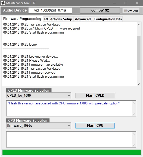

    Судя по логу со 2 января включили проверку на серийный номер Аманеры. Китайцы похоже без номера.

    Методом тыка удалось прошить под OEMID combo192. Не знаю что это за режим, но Аманера заработала.

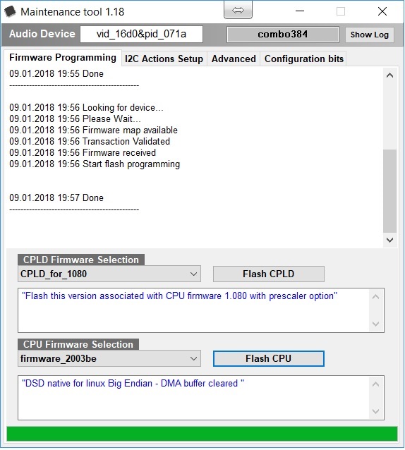

    UPD
    Только что получилось прошить последней прошивкой с combo384

    Прошил под combo384, все получилось:

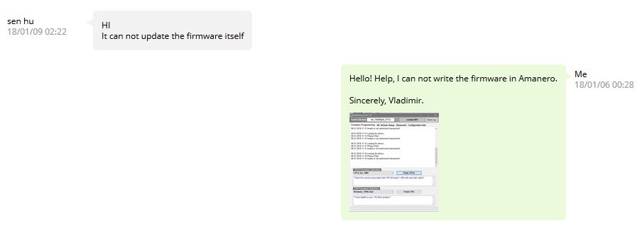

    Ответил продаван с AliExpress, говорит нельзя обновить:

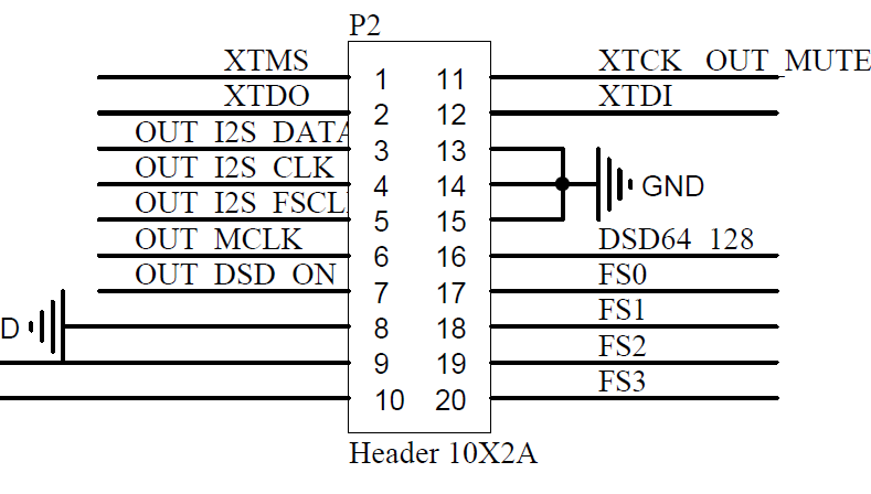

    В китайских изделиях больше всего убивают однорядные колодки IDC на i2s, с единственным пином земли.
    Про ЭМС ребята видимо не слышали вообще ничего, представляю как всё остальное там сделано
    А потом диафилыъ ищут потерянную сущьность музыкиъ

    Так это сделано для исключения землянных петель
    Цитата Сообщение от serglobo Посмотреть сообщение
    Не знаю где там однорядные, но от оригинала не отличаются ни чем.
    Такие?

  17. #377
    36,132
    По умолчанию Re: Amanero USB to I2S 32bit convertor
    Скорее имелось в виду вот это:
    Так это совсем не "как в оригинале".

    Как будто три пина земли сильно лучше одного
    vk.com/club44545118
    А их там не три а четыре физически земляных, и еще как минимум восемь им эквивалентным, но чтобы понять эту эквивалентность, нужно заканчивать что-то посущественеее юридического
