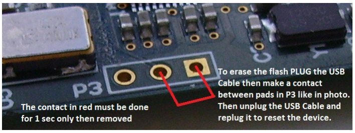

    А может кто-то дать полное описание на перепрошивку новой версией? (На русском)
    ---------- Сообщение добавлено 27.05.2017 в 15:30 ---------- Предыдущее сообщение было 26.05.2017 в 20:11 ----------
    Вот еще нашёл... Только в кучу бы собрать
    Привет Всем!Решил проблему со своей китайской Аманерой!Спасибо большое за подсказку Сергею(Sergey 367).Нужно перемычку снимать не сразу при подключении платы к USB ,а только после того,как пройдет верификация плис. Причем после прошивки CPLD от USB компа плату отключать,затем замыкаем перемычку,а снимаем опять после верификации для прошивки процессора !
    ---------- Сообщение добавлено 15:56 ---------- Предыдущее сообщение было 15:30 ----------
    Буду писать:
    01) Нужно очистить прошивку:
    Подключаем плату к компу.
    Соединяем P3 как на фото:
    Держим чуть больше 1 секунды.
    Вынимаем кабель. (Дальше не понятно, вынимать перемычку или нет)
    02)Подключаем плату к компу, ставим драйвер из архива.
    03)Должно быть подключение к интернету
    04)Запускаем ConfigTool.exe и жмем FLASH CPLD
    05)После окончания, вытащить кабель USB
    06)Подождать 3-4 секунды и вставить кабель USB опять
    07)Нажать FLASH CPU, по окончанию вынимаем кабель
    08)После подключения кабеля обратно, всё уже должно работать!
    Теперь учитывая предыдущий комментарий,
    Судя по всему, держать в первом пункте перемычку нужно дольше, чем 1 сек.
    Судя по всему, пункт 05) нужно заменить на
    06)Поставить опять перемычку, подождать 3-4 секунды, и вставить кабель USB опять
    07)Как только плата определится, вытащить перемычку и нажать FLASH CPU, по окончанию вынимаем кабель
    Может кто-то дополнит?

    Я оживил так:
    1. Запаял контакты сброса. Чтоб перемычку было проще ставить/снимать.
    2. В включённом состоянии ставлю перемычку.
    3. Отключаю/включаю USB кабель.
    4. Запускаю oemtool. Нажимаю "Flash CPLD"
    5. В момент появления надписи "Please Wait..." выдёргиваю перемычку, жду окончания записи и ещё 15 сек.
    6. Надеваю перемычку и передёргиваю USB кабель.
    7. Нажимаю "Flash CPU" и сразу после надписи "Please Wait..." снимаю перемычку.
    Главное не тормозить, когда перемычку снимаете. Нужно успеть до начала записи.
    Всё! можно после последнего пункта даже кабель не передёргивать. Винда сама найдёт новое устройство.

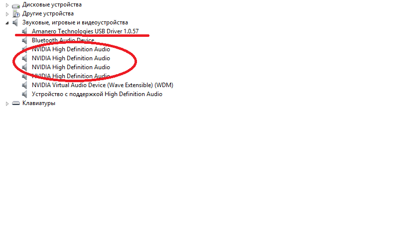

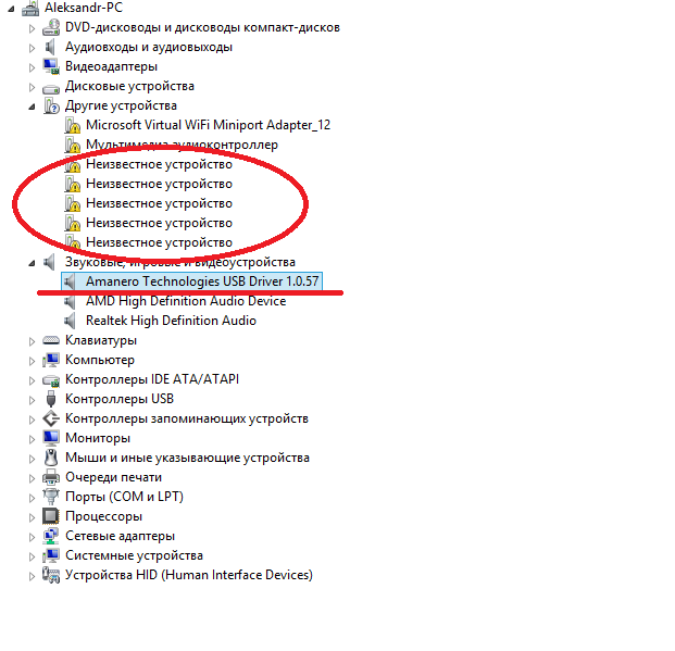

    Здравствуйте, уважаемые знатоки Аманеро.
    Вчера получил такое устройство из Китая, первым делом, конечно подключил к компьютеру, система Вин 8.1. После установки драйвера Аманера определилась, но откуда-то в диспетчере устройств появились ещё 4 неопознанных устройства, не пропадаюющих даже после отключения Аманеры.
    Драйвер последний с сайта Аманеро, combo384_drivers_xp_win7_win8_1057.
    Попробовал ещё на ноутбуке "Тошиба", там почти тоже самое, но вместо появления неизвестных устройств непостижимым образом "размножилось" одно из присутствующих ранее стандартных звуковых устройств:
    Кто-нибудь уже наблюдал подобное, и можно ли бороться с этим глюком?
    Буду весьма признателени за любые ответы.

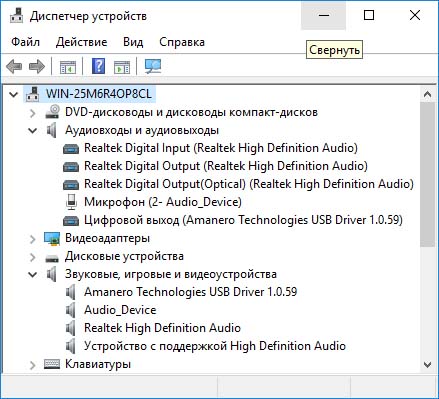

    У меня вот так Win 10 x64.

    Спасибо, serglobo, а откуда драйвер 1059, на ихнем сайте я нашёл только 1057...
    У меня система тоже х64, может, в этом дело...

    Спасибо, но не помогло - наверное, всё-таки система глючит, на WinXP - всё нормально, ничего лишнего не появляется...
