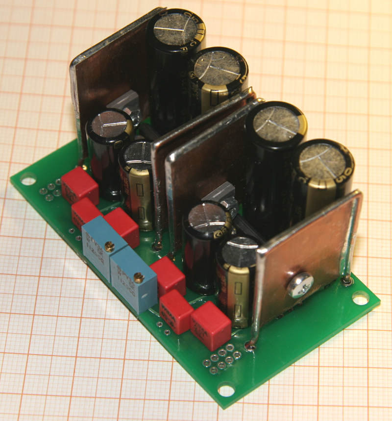

    Очень нравится усилитель для наушников по мотивам Lynx HA37/HA40.
    В общем, хочется повторить подвиг Prophetmaster*а в мЕньших масштабах :
    Модуль:
    16 штук таких соединяются по такой схеме:
    И образуют один канал.

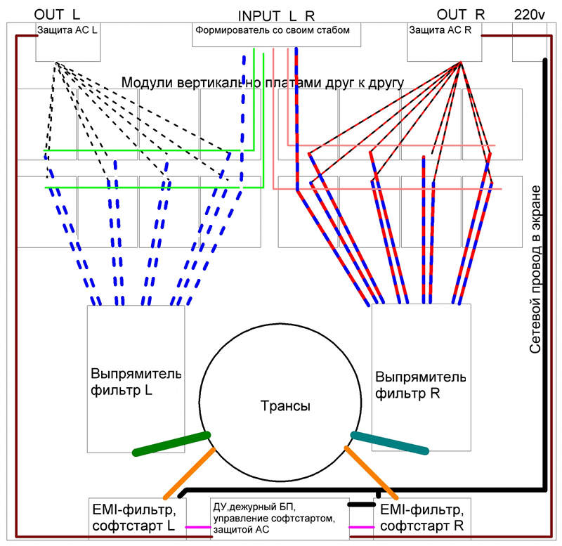

    Вот примерно такой будет компоновка общих БП/софтстарта/входных фильтров (это вид сзади на переднюю стенку корпуса):
    Только между платами софтстарта/входных фильтров ещё будет плата ДУ/дежурного БП и транс для её питания
    Конструктивная критика, предложения и мысли по поводу - приветствуются.

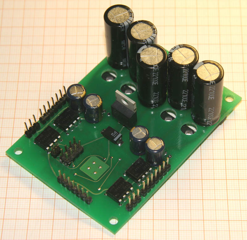

    Продолжение, плата парафазного формирователя:
    Двойное моно. Питание от собственных стабилизаторов, таких же, как у модулей.
    Плата, которая в посте #52 названа "плата ДУ/дежурного БП". Скорее это плата управления/БП:
    На левом фото:
    Слева 3-pin разъём - управление софтстартом левого канала
    Слева 7-pin разъём - управление защитой АС левого канала
    В центре отдельный 7-pin разъём - светодиоды (см. пост #53)
    Над ним 8-pin двухрядный разъём для подключения радиомодуля ДУ
    Справа 3 и 7-pin разъёмы - управление софтстартом и защитой АС правого канала

    Уточнённая компоновка:

    Состоявшийся пробный запуск части одного канала усилителя (4 модуля (т.е. две платы), парафазный формирователь, БП) показал, что моя интуиция не ошиблась
    При попытке запараллелить разные корпуса AD815 получил ха-а-роший возбуд.
    Причём запараллеливание двух каналов одного корпуса AD815 к такому не приводило. Вылечилось подачей питания плотно свитыми проводами сечением 0,5мм длиной порядка 20 см. на каждый модуль отдельно.
    Выражаю глубочайшее Lynx-у, за точное предсказание такого поведения и способ лечения.
    То есть, собственная емкость витой пары сыграла?
  18. #57
    Аватар для forever_student
    02.04.2011
    680
    По умолчанию Re: Усилитель на параллельных AD815
    Поздравляю с первым пуском!...
    Спасибо
    ...На десятках МГц, наверное?...
    Я точно не измерял, только посмотрел, что ток потребления скакнул со 170 мА до 2А, и амплитуда на выходе от минуса питания до плюса.
    ...То есть, собственная емкость витой пары сыграла?
    Скорее индуктивность.
    Потом пробовал отдельными (не свитыми) проводами с бусиной на каждом питать - тоже работает.
