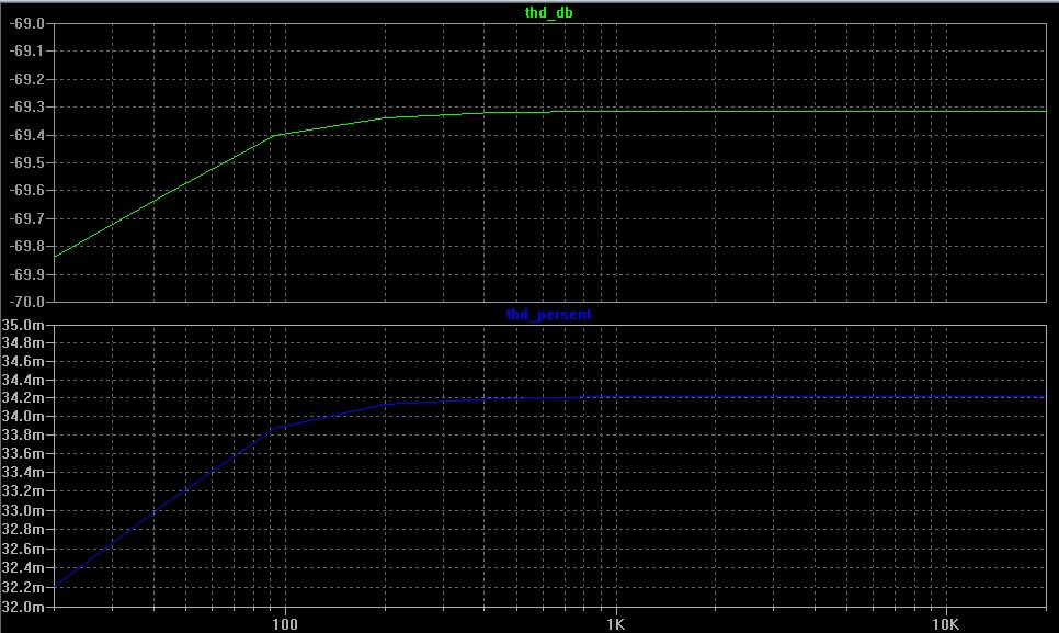

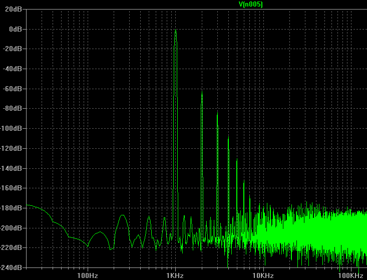

    Чего тут моделировать? Эта штука ниже -70 - 75дБ (оптимист ) по гармоникам при указанных величинах нагрузки и такой амплитуде сигнала в жизни не опустится. Это просто очевидно.
    вы большой оптимист
    вышло около -60дБ
    Последний раз редактировалось Nick-nack; 21.11.2012 в 23:28.

    Ну так я это и хотел узнать, т.к., повторюсь, такая нагрузка уже заметна на слух. В отличие от 10 ком, например. Да и 2,5 ком практически не слышна (на уровне "может быть").

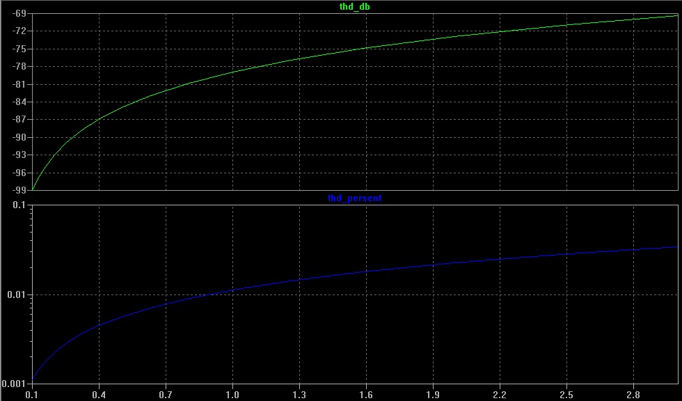

    Эх, опередили
    1. THD в диапазоне 20...20кГц, нагрузка 1,5к 100пФ, амплитуда входного сигнала 3В.
    2. THD на частоте 1кГц при изменении входного напряжения 0,1...3В, нагрузка 1,5к 100пФ
    3. THD в диапазоне 20...20кГц, нагрузка 100пФ (1к5, 2к5, 5к), амплитуда входного сигнала 3В.
ID:	170147   Нажмите на изображение для увеличения.
ID:	170148   Нажмите на изображение для увеличения.
    Последний раз редактировалось Pulse21; 22.11.2012 в 02:15.

    Спасибо моделирующим. По-моему, КНИ ниже -90 дб (в реальных условиях работы) для простого безОСного буфера не так уж и плохо... Учитывая также спектр.
    П.С. Теперь я знаю, что "слышу" искажения от уровня около -70дб.
