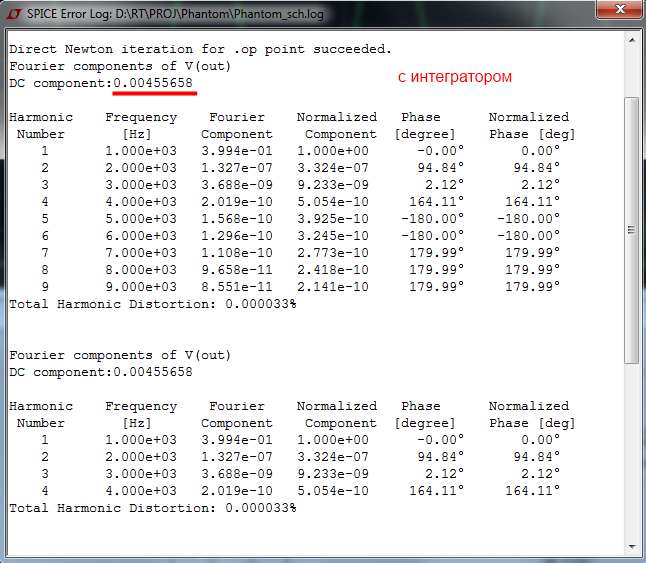

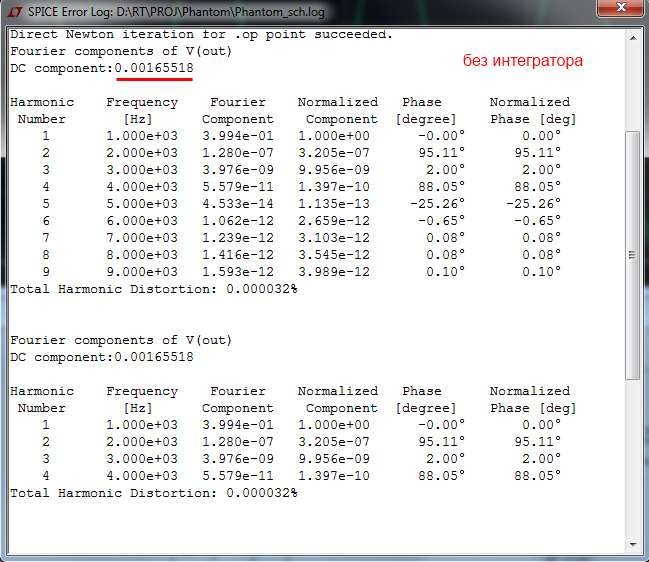

    jett, спасибо за разъяснения. Пытался просимулировать схему, но что-то не увидел в целом влияние интегратора...

    А как выглядит у тебя схема без интегратора? Ну по цифрам, насколько я вижу, с интергатором постоянка получилась в три раза выше. В железе всё не так: как я уже писал, постоянка с интегратором - доли мВ, а без него при изменении температуры она будет дрейфовать (проверено). Понравился КНИ. По поводу АЧХ - при практическом использовании схемы её логично несколько ограничивать на входе, хотя - по ситуации.
    Последний раз редактировалось jett; 21.11.2012 в 01:45.

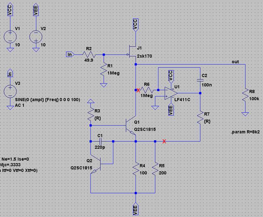

    Отключил вход и выход интегратора.
    Ограничение ВЧ помех со входа обязательно - странно, что никто до сих пор не обратил на это внимания.
    Почему не обратили, обратили. Просто показаны графики из симулятора конктретно представленной схемы. Потом, кому нужно, поставит ФВЧ.

    По умолчанию Re: Буфер Фантом - просто (и) не заметно
    Извини - только тогда уж ФНЧ.

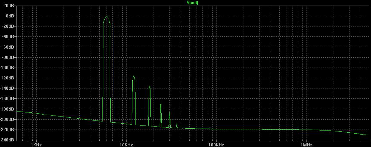

    на счёт КНИ - он правда неплохо выглядит, только 100к нагрузки, и вообще без ёмкости - не очень реально
    а когда поставишь более реальные параметры. 10к и около 1нФ (даже ещё мало,... кабель+свои выходные фильтры+входные фильтры следующего прибора) и посмотришь, что делается на 6к, к примеру...
    выходит вот так:
    уже более реальная картинка, в железе получится чуть хуже
    хотя, всё ещё не плохо, для без ОООС-ника
    кстати , с нагрузкой 10к на выходе (без интегр.) симулирует постоян. 159мВ (6мА через полевик)

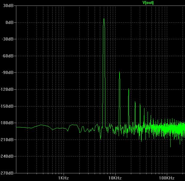

    Последний раз редактировалось Pulse21; 21.11.2012 в 13:28. Причина: Подправил график
  17. #56
    31.08.2011
    69
    3,890
    Похуже, но всеравно.
    Ниспадающий спектр гармоник - по графику зачет.
