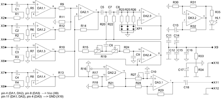

    вобщем собрал сия чудо для саба причём уже 2-е первое собрал сам подключил но на выходе кроме шума невыходит больше неичего а 2-й купил собраный тока провода припаял и подключил звук идёт но вместе с ним идёт и ФОН подскажите что с ним такое сделать чтоб он работал нормально мм и помоему одна регулировка не работает (фаза)

    Если вы пишите о той схеме, которую делает мастеркит,и в схемотехнике №3-03 была нарисована, там есть ошибка - нижний конец резистора R20 нужно посадить на землю. Самое обидное, что эта ошибка есть и на плате. И это все продают. Схему решил общитать, так и обнаружил. Хотя схема все равно должна работать. Просто с АЧХ лажа.

    BumBum, это-ж не в пред усилка а в саб, да еще и бюждентый как я понял. ЛМ324 в таких целях просто роскошный опер.

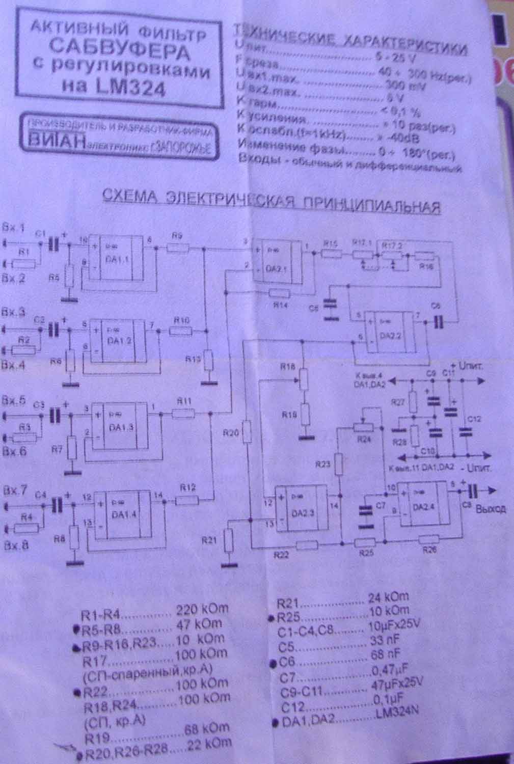

    Речь идёт вот об этой схеме (Прикреплена ниже)
    Вместо того чтобы чтото делать она выдаёт странной природы спецэффекты (похоже на переменку довольно большого уровня!)
    Громкость которых зависит от напряжения питания.
    Пробовал питать от аккумулятора, от стаб. источника и обычного бп картина схожа!!!
    (Как будет время выложу скан пока только фотка и ту пришлось подрезать)

    эта схема один в один похожа на эту:
    я её собирал, вроде работала более менее нормально. У меня тоже сначала был очень сильный фон, но после полного экранирования платы он ушёл.

    Я тоже собирал эту схему. Фон есть но это не все, еще слышен сильный треск похожий на выстрелы из игрушечного пистолета. Да и еще почемуто не горит светодиод HL 1. В чем дело я так и не разобрался.
    P.S. Это в этой схеме ошибка? И еще куда нужно цеплять общий сигнальный провод.

    vecff, убирай к чертям эту индикацию. У меня с ней такие глюки были ууу..
    А также тот кривой ФИНЧ.

    Звуковик полностью прав индикацию сразу выпаивать, а лучше не впаивать!!! Её туда какойто идиот приляпал... И вообще, покупайте утюг и лазерный принтер и разводите платы сами... помогает... Когда я так сделал - фон исчез применительно и к этой схеме, более того, я даже насильно не смог заставить её фонить (питание конечно 2-х полярное )
