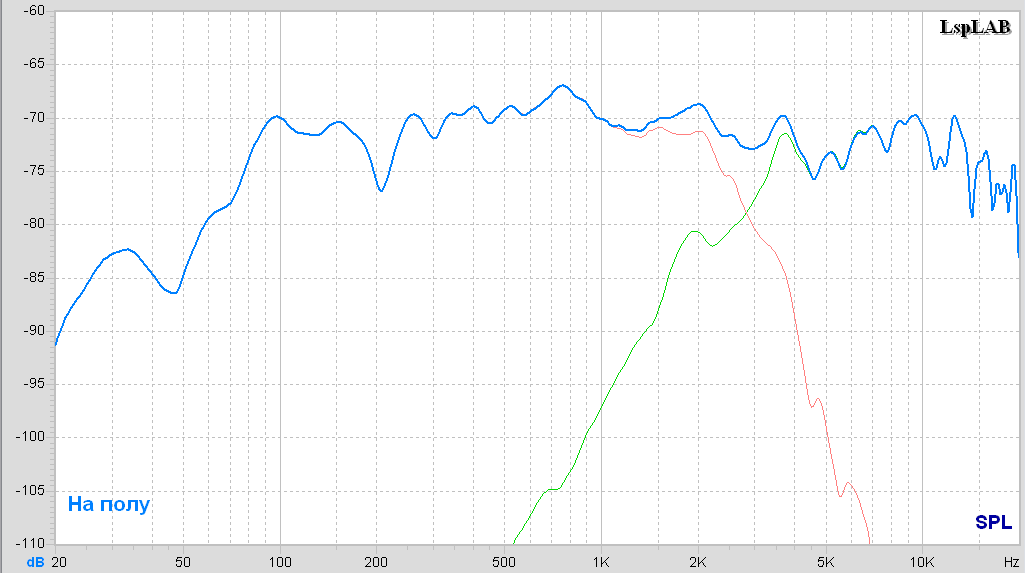

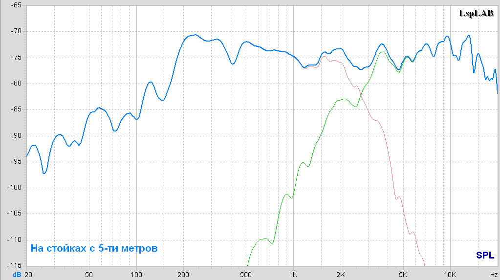

    Да, мониторы должны обладать мониторным звучанием, т.е. так чтоб инструменты в кашу не превращались. Обязательно выравнивать акустич центры головок (задержками или конструктивом корпуса) Мониторам низ не нужен и даже нежелателен, идеально если мониторы будут воспроизводить от 100гц это нам даёт возможность брать короткоходные динамики, а те в свою очередь более громкие и выше играют,
    Неплохо делать на коаксиалах, ну или хотя бы с вертикальным расположением динамиков (мидбас слева, драйвер справа не годиться - каша получается)

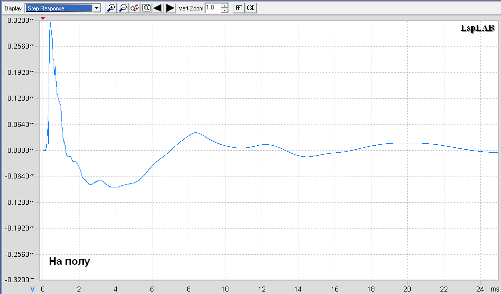

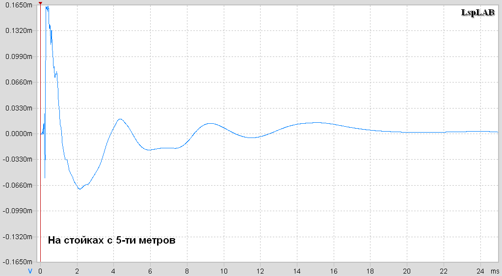

    Не так давно достались мне два корпусишки от Динакордов, зарядил туда ЕУМ 123А20 и 5245 Измерения для модели кроссовера делал в двух вариантах - из дальнего поля (5 метров на стойках) и из ближнего (монитор на полу, микрофон там где уши музыканта) И вот как-то постарался добиться от кросса так чтоб и тот и другой вариант корректно "окучивал"
    В итоге слегка выпяченная серёдка в режиме когда монитор на полу, и слегка проваленная верхняя середина когда из дальней зоны (типа если их использовать с сабами как порталы на небольших халтурках) И всё это при 20 литрах внутреннего объёма|

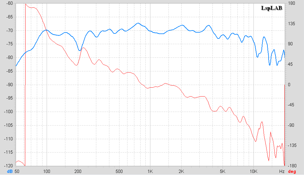

    И вообще, не должны мониторы звучать просто приятно, в них должно быть слышно всё и очень досконально. А низ и верха должны быть слегка завалены, оставляя тем самым место для более информативного диаппазона - СЧ. Плюс к этому очень важна ровная фаза - чтоб микрофоны не заводились. А чтоб сделать без проблемм ровную фазу нужно чтоб полосы работали зону совместной работы с минимальным разбегом - не более 30гр ото достигается выравниванием акустич центров и подгонкой кроссовером.
