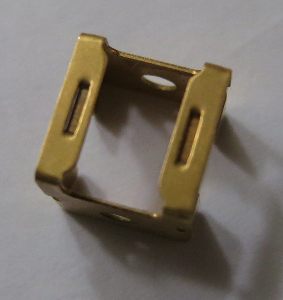

    Кстати, а на двухголовые Наки 2 поколения тоже такое ставилось? Можно оттуда скопировать практически 1 к 1.
    Точно, вот картинка с нета:
    http://auctions.c.yimg.jp/img339.auc...mmk1932846.jpg
    Где-то у меня такая голова валялась, не уверен что на ней был лифтер, но если есть, промеряю, выложу чертеж.
    А разве комбинированная голова не шире универсальной?

    Дополнительные трудности создают направляющие рога на головке.

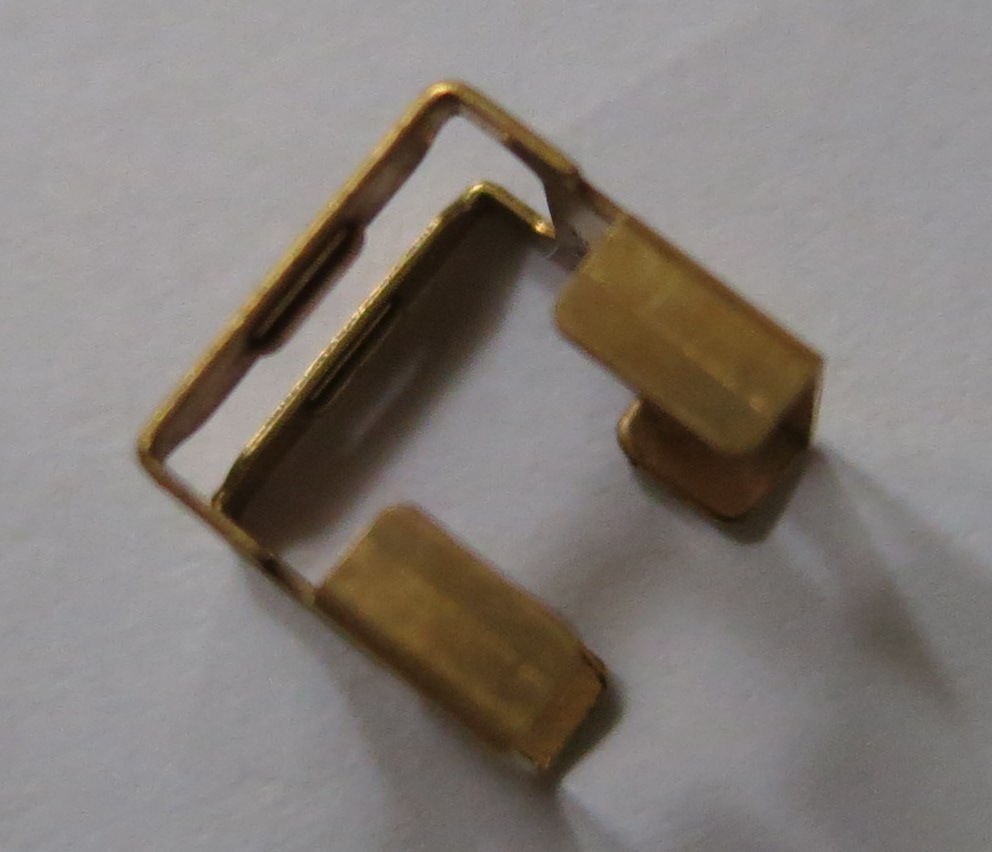

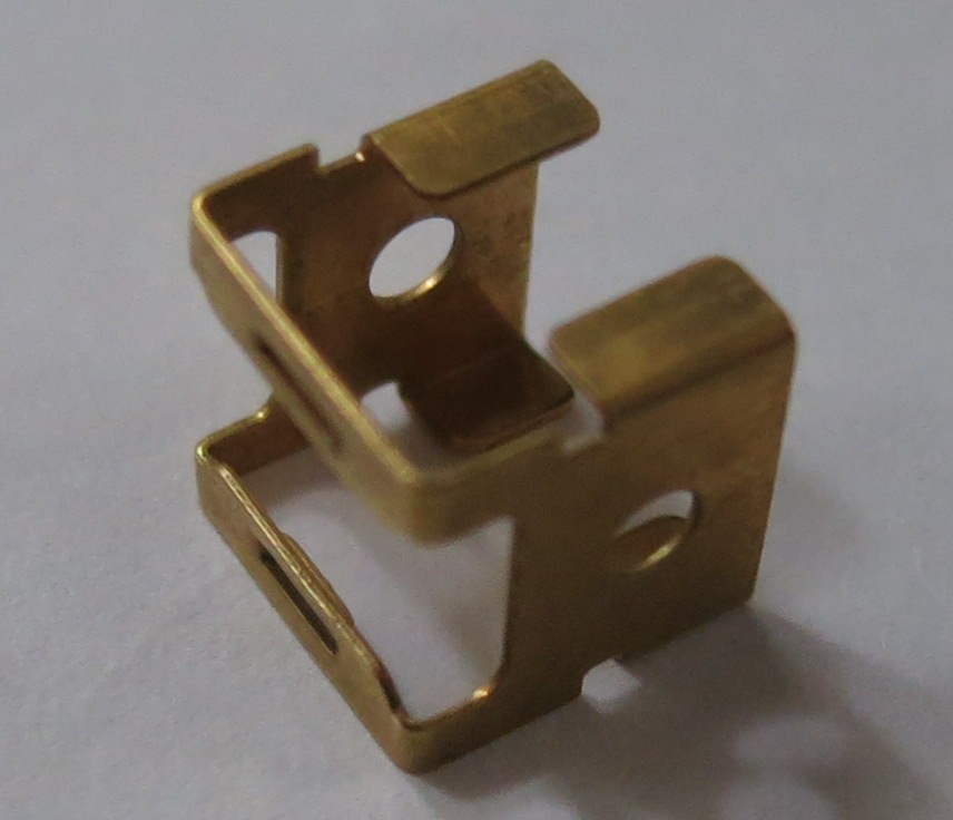

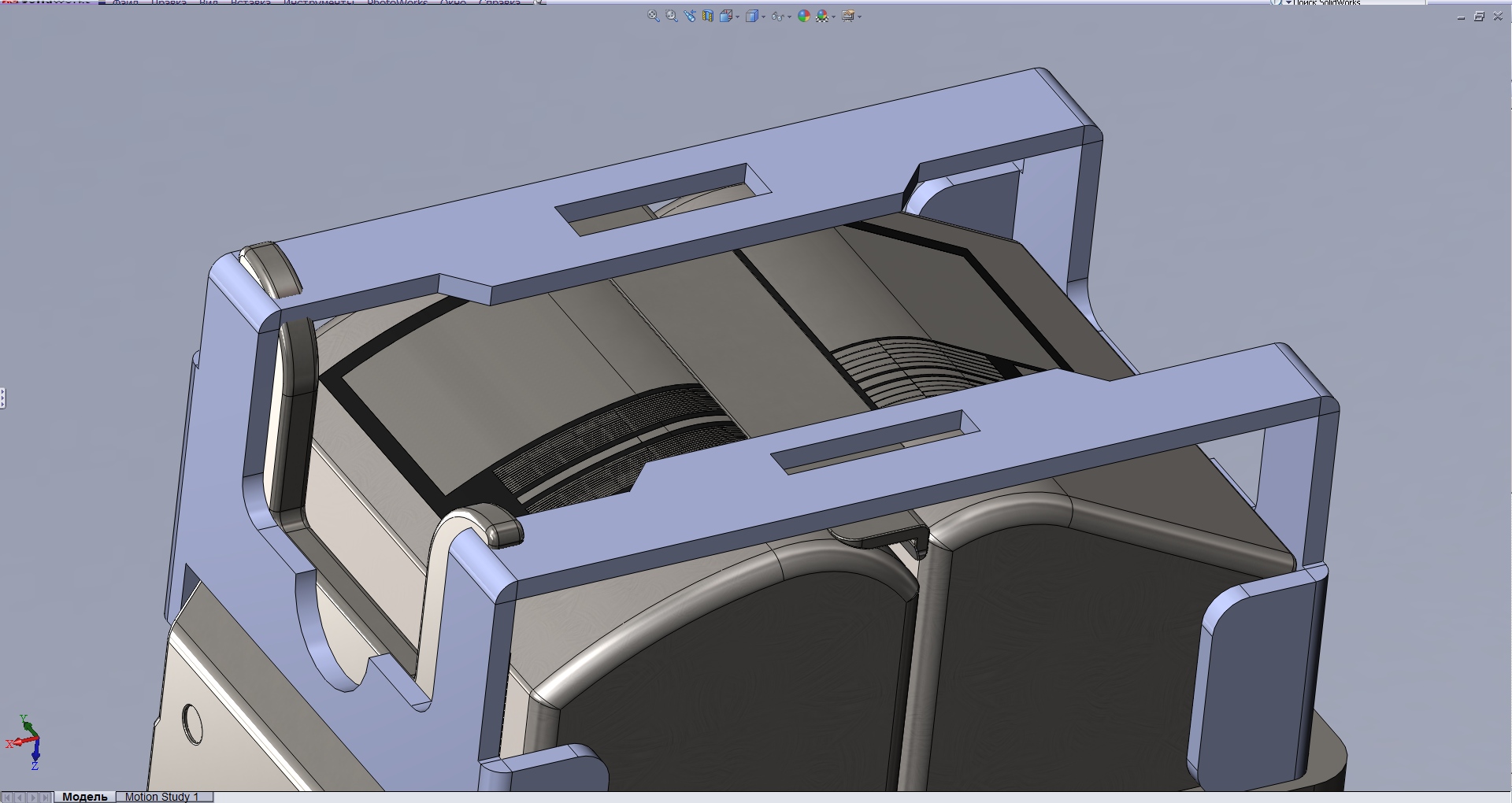

    Собственно первая ласточка (растянул накамичевский), с граблями на рогах:
    Дал зазор в 0.3 мм. над поверхностью. Размеры пока не доводил.
    Идеи?

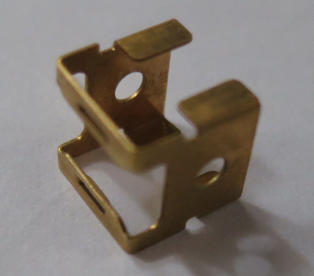

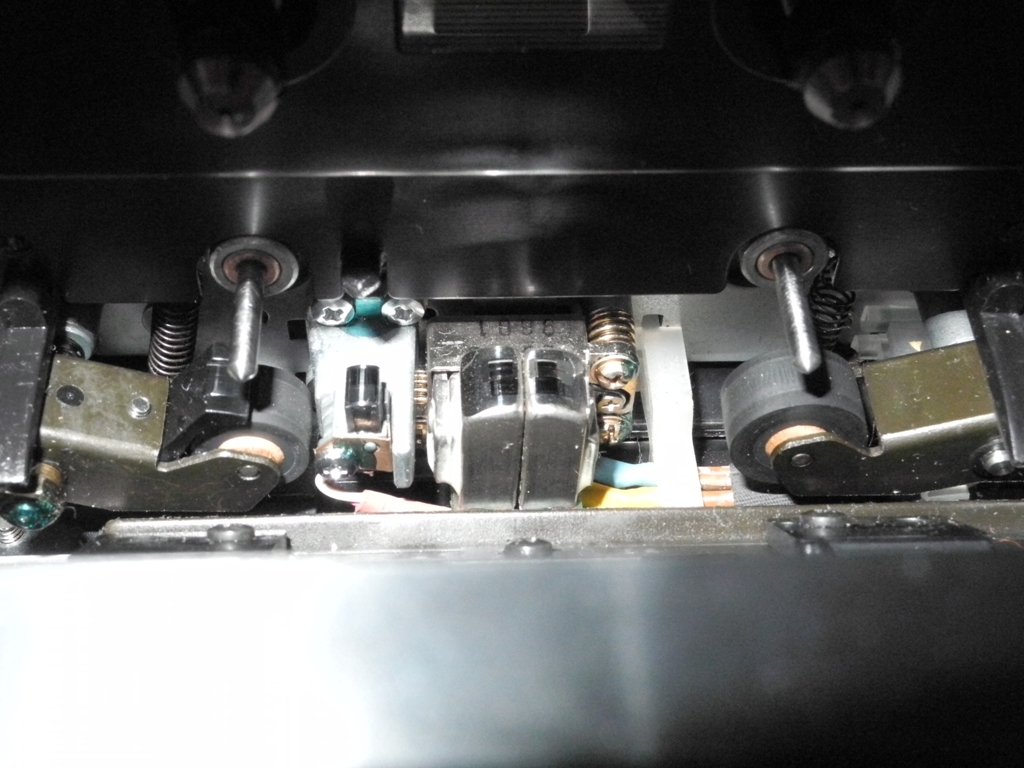

    А чем задаётся зазор в 0.3 мм? В накамичевских, как я понимаю, с помощью углублений упирающихся в лицевую сторону головы, а на Вашем макете в этом месте отверстия. Можно дать картинку подробнее показываюшую крепление в нижней части, а то на представленных двух не очень хорошо всё видно.

    Рога всё-таки мешают - совсем мало металла оставляют. Если сделать "крышу", то останется ли запас под регулировку головы?

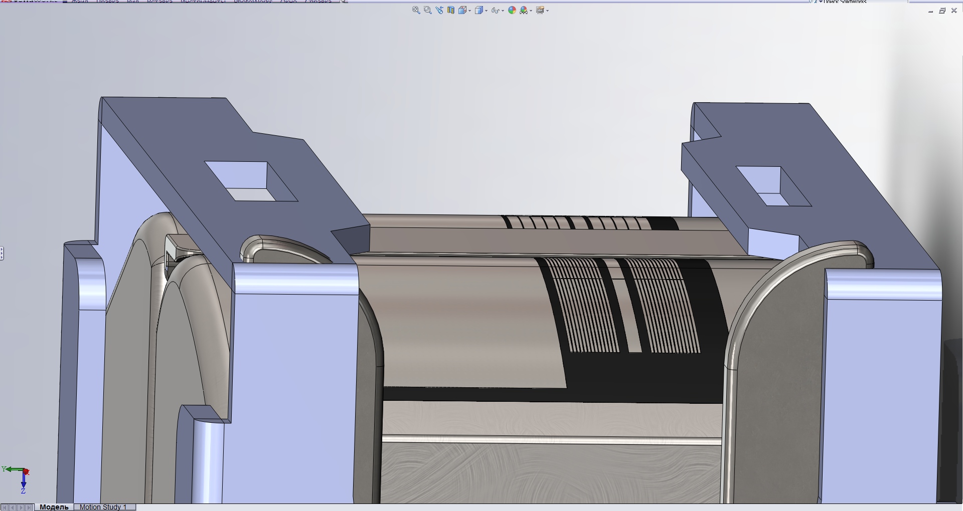

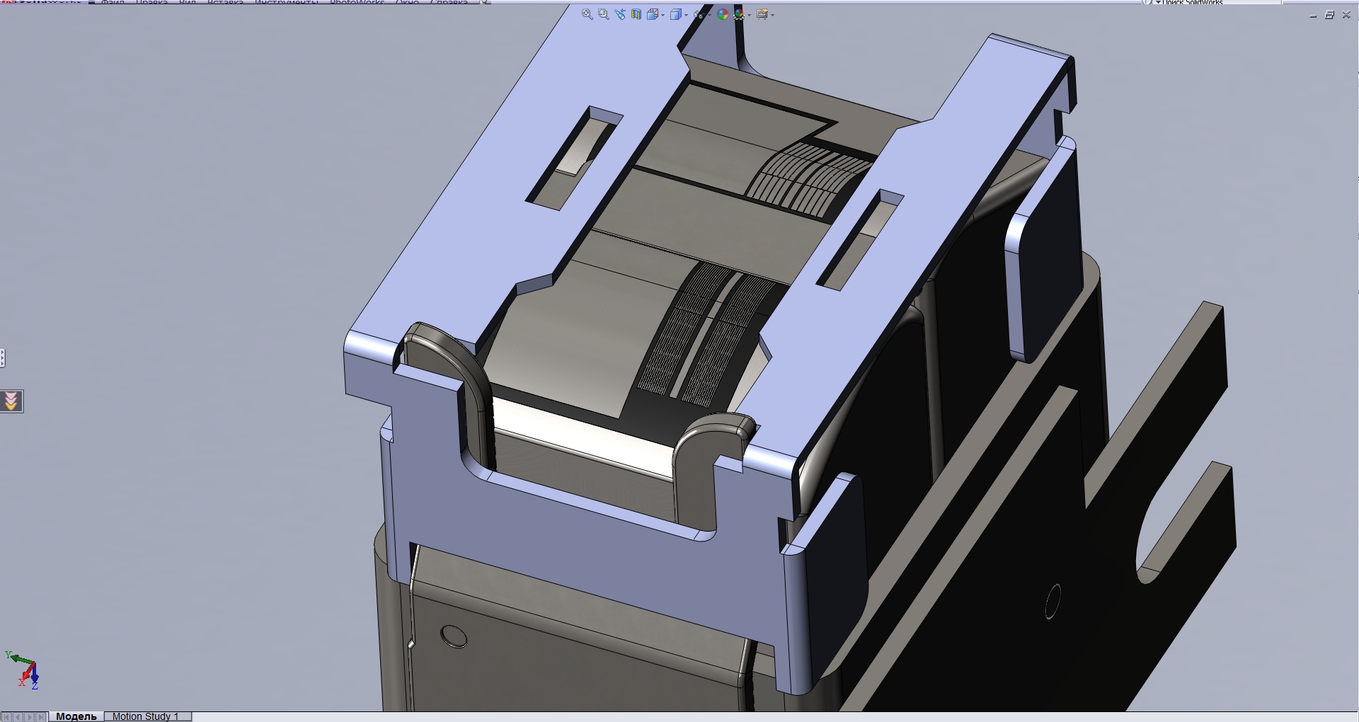

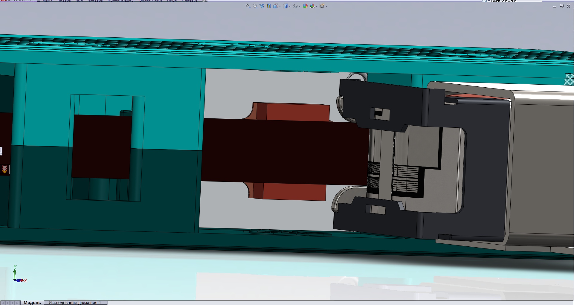

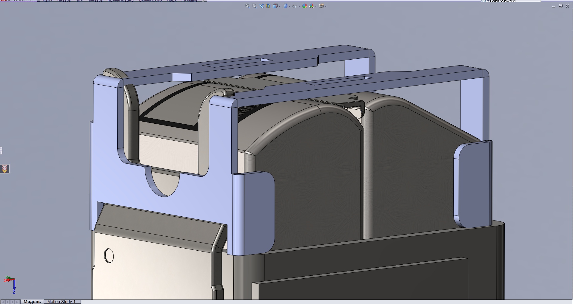

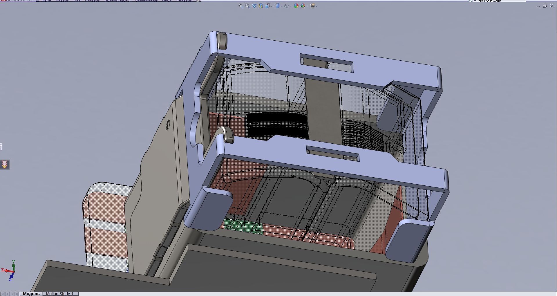

    Partagas, пока тупо размером. Позже можно подумать как именно, т.е. пока с прицелом на будущее. Из наковской модели был выхвачен только раскрой, а рельеф задавался дальше по ходу моделирования.
    Не догнал. Для азимута?

    Нормально. Если увеличить ширину отжимателей (особенно на углах) до плоскости крепежа обхвата головки, то должно отлично получиться. Рогам тогда можно будет дать больше места.

    Ширина металла у рогов 1 мм. Зазор в окне снизу 0,46 мм, сверху 0,44 мм. Всё еще может поменяться во время доводки или для других размеров.

    Да, как я понял, место там должно оставаться.
    ---------- Добавлено в 08:00 ---------- Предыдущее сообщение в 07:53 ----------
    На первой картинке, снизу отжималка сделана вровень с обжималкой как на наковской, а сверху она кажется слишком большой, нет?
    Не понял где это
    Пока так и есть, с размерами особо не парился. Пока бился над идеей. Буду выводить может и уровняются.
    Не понял где это
    Это между низом окна кассеты и низом лифтёра, второй соответственно для верхов. Собственно размеры запаса для манёвров.
    З.Ы. А на фотках лифтёр от 1000 ZXL LE?
    Аватар для Partagas
    23.10.2010
    The Republic of Cascadia
    1,354
    По умолчанию Re: Делаем прижимоподъёмник (pad lifter)
    Нет, это от 680.

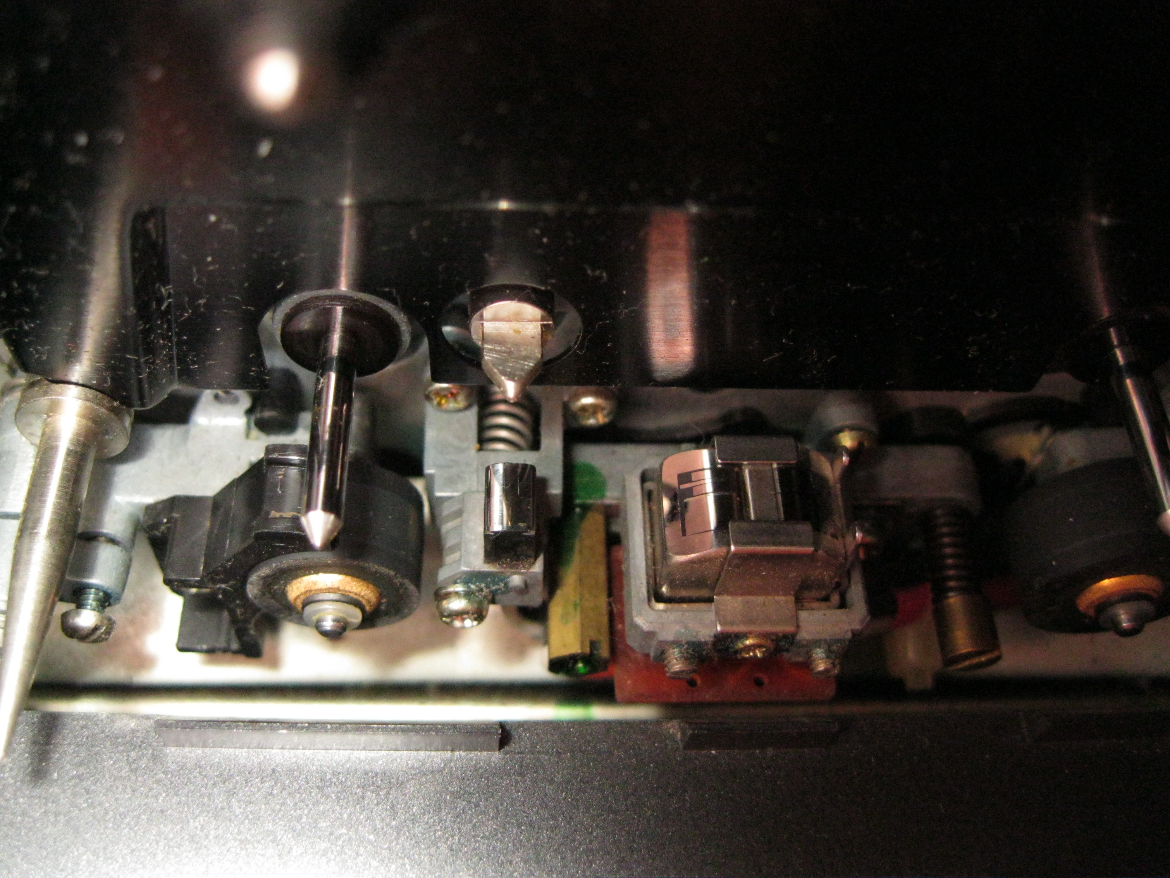

    я бы отпополамил лифтер - оставил только у ГИ . функционал должен сохраниться,
    у люксмана к-03 вроде как есть лентоотжим .Нажмите на изображение для увеличения.
    можно сделать насадочную рамку, как у накамичи, но с выступами , как на фото .
    уверен, накамичеподобная, растянутая на весь сендвич, вызовет проблемы .
