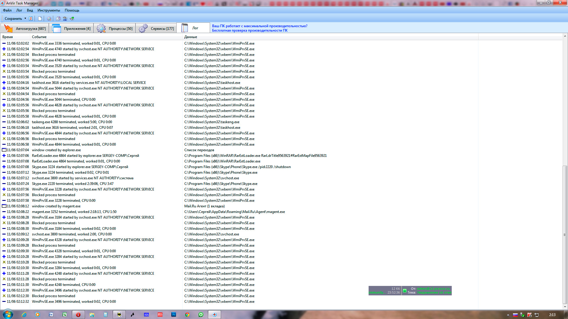

    Поставил "анвирь таск манагер", чтобы процессы помониторить, только всё равно не понимаю ничего. Какая-то хрень всё время запускает WmiPrvSE.exe, я ей типа запретил, но она всё равно каждую минуту пытается запуститься, блокируется и выгружается. Один фиг систему дёргает. Запускает её какая-то фигня под названием NT AUTHORITY\NETWORK SERVICE, а вот что именно лезет из-под этой учётки я найти не могу. Но периодически вся эта ерунда вешает систему наглухо. Может она не одна старается, может ещё кто помогает, например, замечал, что когда акронис начинает в подвале щупальцами шевелить, все тоже замирают, но этот хоть нечасто. Есть у нас кто понимает в этой абракадабре? Подскажите, как вычислить и прибить?

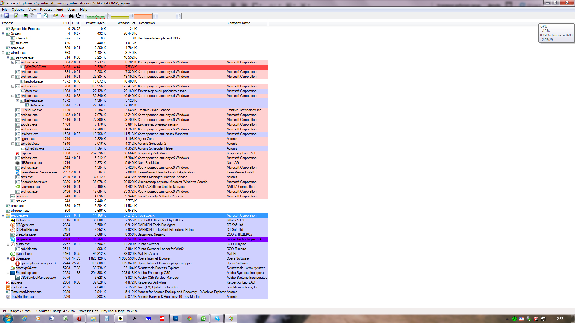

    Скачал, яснее не стало .
    Запускаете Process Explorer правой кнопкой на процесс>Properties>Первая вкладка (Image)Смотрите на строки "Path" и "Command Line". Запоминаете где находится файл (Path), находите этот файл через проводник, кидаете его на virustotal.com, смотрите результат, там же будет его хэш-сумма.
    Снимок экрана с вкладкой Image этого процесса покажите.

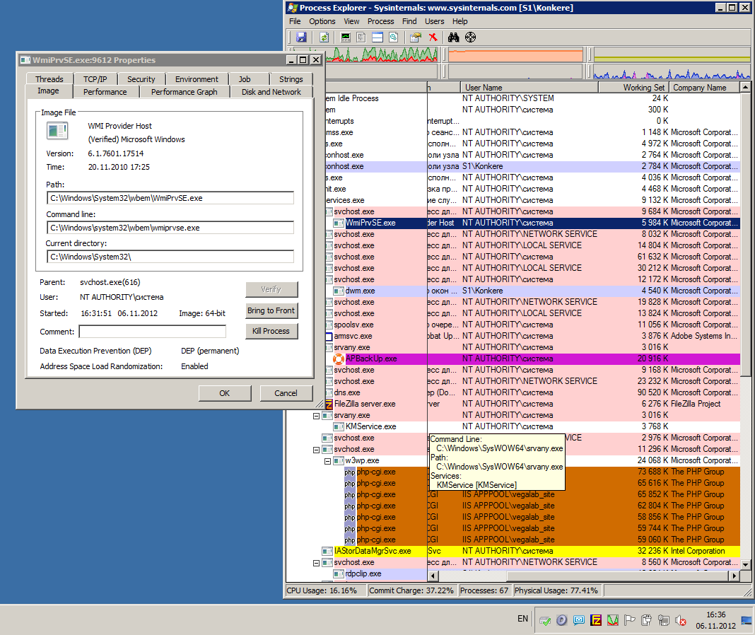

    Наоборот, стало, это гнусявый процесс, смотри откуда взялся.
    Родной WmiPrvSE.exe должен выглядеть так:
    Обрати внимание на колонки User Name и Company Name
    И жить он должен по правильному пути: C:\Windows\System32\wbem\WmiPrvSE.exe

    А он там и живёт же вроде? В логах анвира на первой картинке так написано во всяком случае. А через Процесс Эксплорер я отловить его не могу, поскольку он стартует и тут же блокируется и выгружается, а где я на него наложил чары уже и не помню. Наверно, чтоб его поймать, надо разблокировать что-то, но где оно

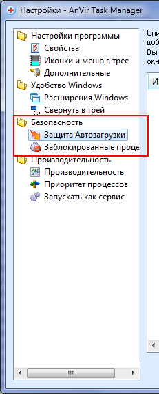

    В анвире
    Посмотри тут:
