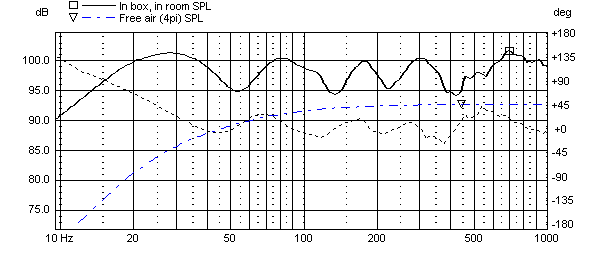

    Вот например, фирма Rel Acustics с ее серией Q http://www.rel.net/index2.htm. Очень маленькие объемы и довольно низкие частоты. Насколько все же это реально не в цифрах, а в звуке?
    На Hi-Fi.ru отзывы юзеров, которые могут быть искажены рекламой, или некоторой неграмотностью в этих вопросах.
    Проблема - нужен саб 50 литров, с хорошим басом (хорошо бы от 20 Гц ) и качественным звуком. ИМХО все же для музыки ЗЯ. Но чтобы и по голове взрывами било в кино. Но все мои попытки рассчитать что-то подобное (в основном на супердлинноходах Peerless) приводят к тому, что без корректора ниже 50 Гц не выходит, а с корректором - мощность падает катострофически. Да и нижняя частота ~25 Гц.
    Что это - враки в рекламе сабов, или я свои динамики так и не встретил? Возможен ли такой бас в таком объеме?

    AudioKiller, опять же советую не смотреть на АЧХ саба, а на связку "саб+комната" (хоть в том же LSPCAD), может жизнь полегче станет.
    тот же самый REL пишет про звуковое давление с учетом влияния комнаты

    1. Влияние комнаты. У меня сейчас твикнутый Свен-620, и он играет от 35 Гц - реально мерял (там уже спад, но не большой). И что-то спасительного влияния комнаты нет. Слабо звучит. А громкость побольше - жутко искажает. Это ФИ с динамиком вперед и трубой вниз.
    2. Киловатный усилок - не проблема. Выдержал бы динамик.
    3. Я ограничен шириной ящика 300-310 мм, поэтому даже 12* может не влезть. Остается супердлинноход 10*, например Пирлисовский 830842. У него линейный ход +-12,5 мм и Fs=19 Гц. Но добротность = 0,19!!!. И получается жуткий спад, начиная от 100 Гц (навскидку, точно не помню)! И все эти супердлинноходы с низкой добротностью! А корректором нужно поднимать чуть ли не на 20 дБ - там запаса мощности у динамика ни фига не остается!
    4. А как же множество "фирменных" сабов - те же REL? У них спецдинамики, или что? Или при измерениях комнату подбирают, чтобы мода совпадала с нижней частотой?
    5. ЭМОС - штука хорошая, но я боюсь заморачиваться со сложными проектами (или незнакомыми - новыми для меня штуками) - по причине того, что к пенсии управлюсь.
