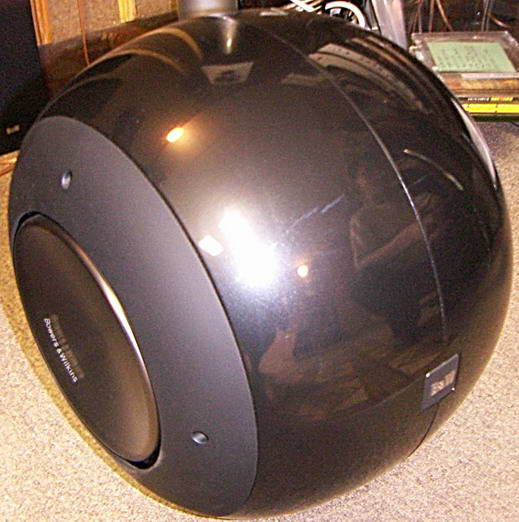

    AudioKiller, воть идеальное решение, крохотное и весьма хорошо стучащее. Недостаток один - цена, т.к. напичкан электроникой как компутер + пара экстрадлинноходов. 18гц -6дб по докции, ЗЯ ~7л., размер точно как волейбольный мяч.
    По потрохам похоже что с ЭМОС, в выходные если получится проехать сфоткаю внутренности. Придется осваивать, или искать куда деть бОльший объем в квартире.
