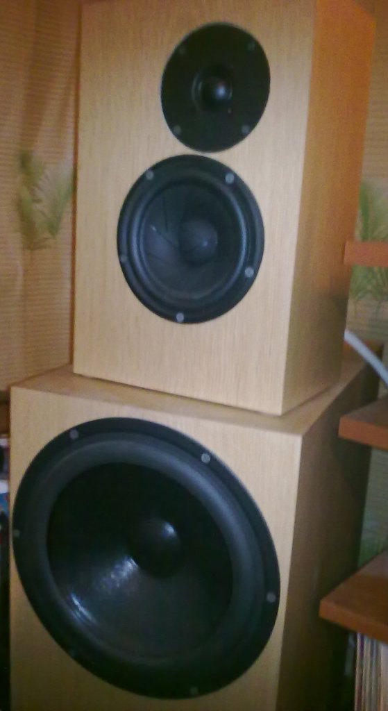

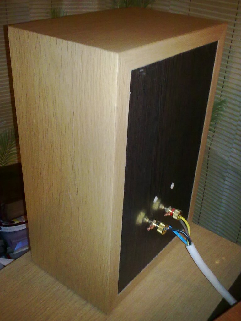

    С подачи Георгия слушаю подобные полочники с июня 2012 (15М/4531G04 в ЗЯ 8 литров, резонанс 80 гц + SeaS H1149) с басовыми секциями на Vifa M26 (в ФИ 75 литров), раздел снизу активный (150 гц). Динамик замечательный, рекомендую(15М/4531G04).
    Кстати - корпуса этих колонок внутри выдержаны в "золотом" сечении - 8,13,21...

    Добрый день!
    У Вас на сайте на картинке с чертежом корпуса в 6-м пункте пояснения указаны не те мидбас и пищалка.
    И ещё вопрос: там же, в 1-м пункте есть рекомендация выдерживать внутренние размеры вплоть до 1 мм. Это, как я понимаю, рассчитывалось для борьбы с внутренними резонансами?
    Сергей, подпрессуйте, пожалуйста, фото своей акустики, а то тяжёлое, не очень хочет открываться.

    Всех с Рождеством Христовым! Георгия Васильевича - персонально! Теперь по делу: сейчасец слушаю эти полочники и думаю - надо бы им конденсаторы в пищи "пафосные" прикупить, да и сами пищи просятся сюда SS 9700... Подобное к подобному напрашивается. С уважением, Серж.
