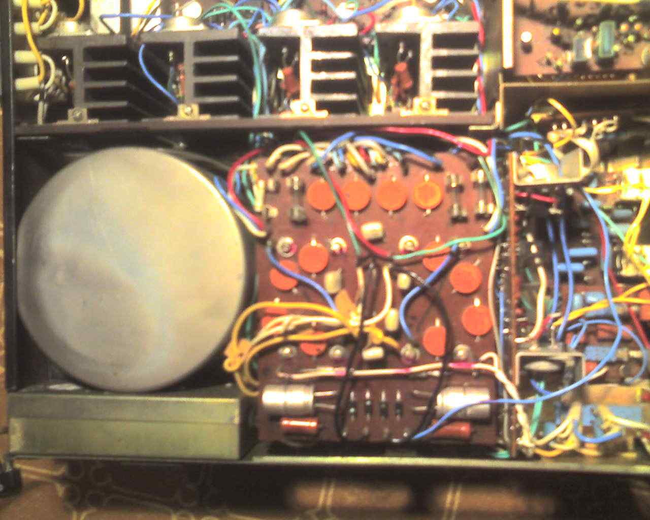

    Купил (уже вчера) за 1500р. Думается, дешево.
    Стоит неприятный фон из ВЧ. Не то, чтобы он выводил из себя, но не нравится... Могут ли это быть просто кондюки? Не очень хочется глубоко лезть сразу - звучание мне его нравится, но вот фон этот...
    Может быть кто-то сталкивался с этим УМ и знает, чем ему вообще можно помочь в плане качества? А то дури то у него до черта, а фон этот...

    Схемы нету...вообще, найти что-то по нему в сети сложно. Только про 50У-008С. Хозяин говорил что-то про то, что он вроде экспортного варианта и вообще чехословацкий, ну да ладно...
    Фон стоит и на НЧ, пока он холодный. Как нагреется - почти не слышно. Но не положено такому усилу так рабоать...
    Иногда (редко) проскакивают небольшие щелчки, одиночные.
    На ВЧ фон не пропадает. раньше работала Степь 101 с этой же звуковухой (Creative SB MP3+) - ничего такого не было.
    Может быть дело в этом? Сейчас, временно, стоит АС: ЗЯ, левый канал - 35ГДН1-4 (25ГД26) + 3ГД31. Правый канал - 25ГДН1-4(25ГД26Б) + 3ГД31. Фильтр - резистор и конжюк на ВЧ и все... Попробую завтра подключить Ы30 или Вега15АС109 или Электроника 35АС130 (там 50ГДН1-8 и 10ГИ1).
    Иногда слабый шумок появляется, вроде, как на некоторых усилах подешевше заряжаются кондюки.
    Заранее спасибо.

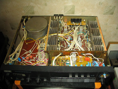

    TNT, Сделай фотку ус-ля со снятой крышкой.
    Если "цифровика" нет, выложу свои 008 и 011.

    Фон все-таки стоит и на НЧ. Если кручу регулировку тембров (обычно выключена у меня), то фон усиливается как на ВЧ, так и на НЧ.
    Карту отключал, подключал АС к другим выходам и карту в другой вход - один черт, фонит, похоже, точно сам усилитель.

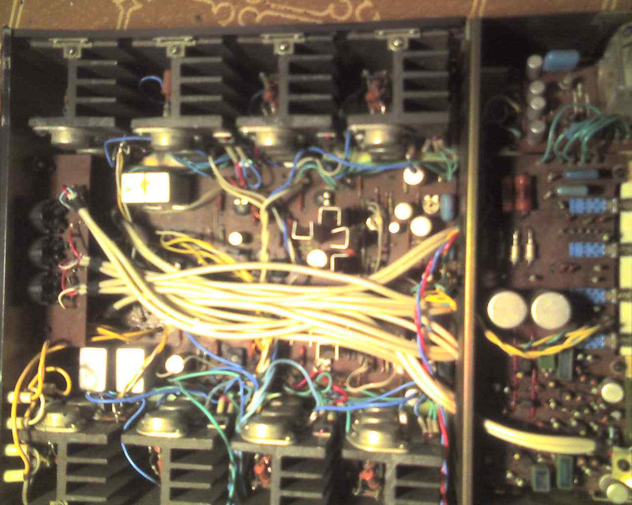

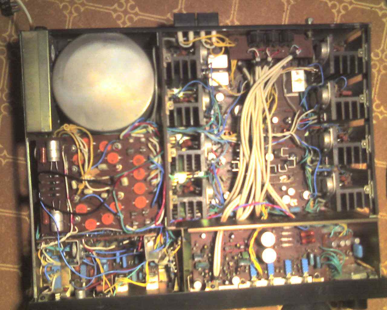

    Вот фото, снимал с дружеского СХ75 не обессудьте...
ID:	8799   Нажмите на изображение для увеличения.
ID:	8800   Нажмите на изображение для увеличения.

    Ну вот обещанные кишечки 011-ой версии.

    Это клон с ямахи начинать играться нужно стого что отключить
    вход оконечного каскада и посмотреть есть ли фон есть ли есть ну то очень большой выбор - от замены всех електролитов по питанию до поиска холдных паек кстати фон в обеих каналах или нет?

    Фон в обоих. Как нагреется - сильно ослабевает на НЧ, но на ВЧ не сильно ослабевает. АС у меня выше ушей и слыхать надалеко от оси ВЧ, но, все равно, мешается...
    Думаю, перепаять там все кондюки - в любом случае не помешает.

    ИМХО надо перепаять кондюки(кроме питания),
    если не поможет,то перепаяй по питанию и заодно проверь нет ли у тебя по входу обрыва экрана...но это врядли..

    А вот у меня 017-й фонил на одном канале. Шипел с треском. Вроде и терпеть можно - и противно, если вечером тихонько слушаешь телевизор.
    Оказалось - плохой контакт в одном из разъемов, которые XP…/XS… .
    То есть плохая "земля".
    Качнул разъем - возникла девственная тишь.
    Рекомендую попинать платы. Простучать чем-нибудь резиновым или деревянным.
    А вообще, по схеме коротить входы блоков на землю. Начиная с середины. Делить отрезок пополам, так сказать.

    Транзюки у меня 865А и 864А.
    Теперь об усилителе...все хреново. Фон попер очень сильный и пропала дурь. 35ГДН ему уже было не раскачать. Я его выключил и стал смотреть. Нашел: 1 горелый предохранитель и 1 предохранитель с сопротивлением под 10КОм на плате выпрямления... Оба зашунтировал (новые предохранители могу купить теперь только сегодня, а вчера был праздник, чтоб его...). Фон пропал, дури нет... Что же делать? Ни горелых емкостей, ни сопротивлений...визуально - все ОК! Чертов усилитель! Ну почему, почему мне так не везет с БУ...и особенно - с ex-USSSR! Может, кто в Питере поможет? Я в отчаянии просто... Я его не мучал пользовался аккуратно, не дергал, тфу... Но вот при жизни его помучали изрядно, думаю. Силовой предохранитель - на 3,15А - тоже горелый - зашунтирован. Тот предохранитель, что сопротивление, изнутри засыпан чем-то и приделан к контактам так, что туда уже новый не поставить - две клеммки осталось, а не четыре (по одной с каждой стороны - на фотках его видать, он самый верхний, поближе к трансу - приделан неаккуратно).
    Пожалуйста, подскажите, что делать... может, у кого есть схема? Я не нашел...
