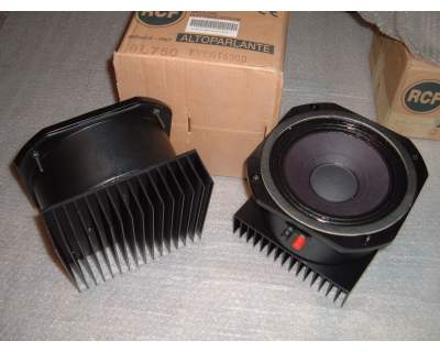

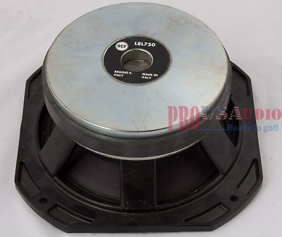

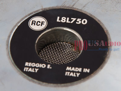

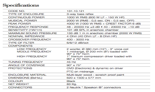

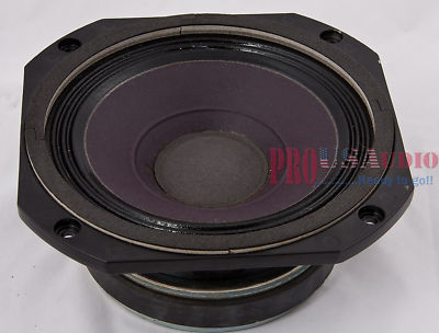

    По умолчанию RCF L8L750 помогите подобрать аналог
    Здравствуйте уважаемые форумчане. Помогите подобрать аналог RCF L8L750. Эти динамики стоят в RCF Event 6000. Колонки сняты давно с производства и купить эти RCF L8L750 не представляется возможным
    Заранее огромная благодарность за помощь.
    Во вложении даташит на динамик
    Где-то я видел сходную подвижку, по-моему у 18 sound (туда переметнулось много умных голов из RCF).

    По умолчанию Re: RCF L8L750 помогите подобрать аналог
    а именно 8М400
    Hrach, спасибо, он самый! Характеристики похожи на РЦФ, только эйтинг 8 омный, а РЦФ 16ом.
    Сотрудники не только перешли из RCF, но и динамики с собой прихватили Так по мелочам, по восьмерочкам
    Впрочем в продаже есть как и оригинальные и новые RCF, так и ремкомплекты к ним.
