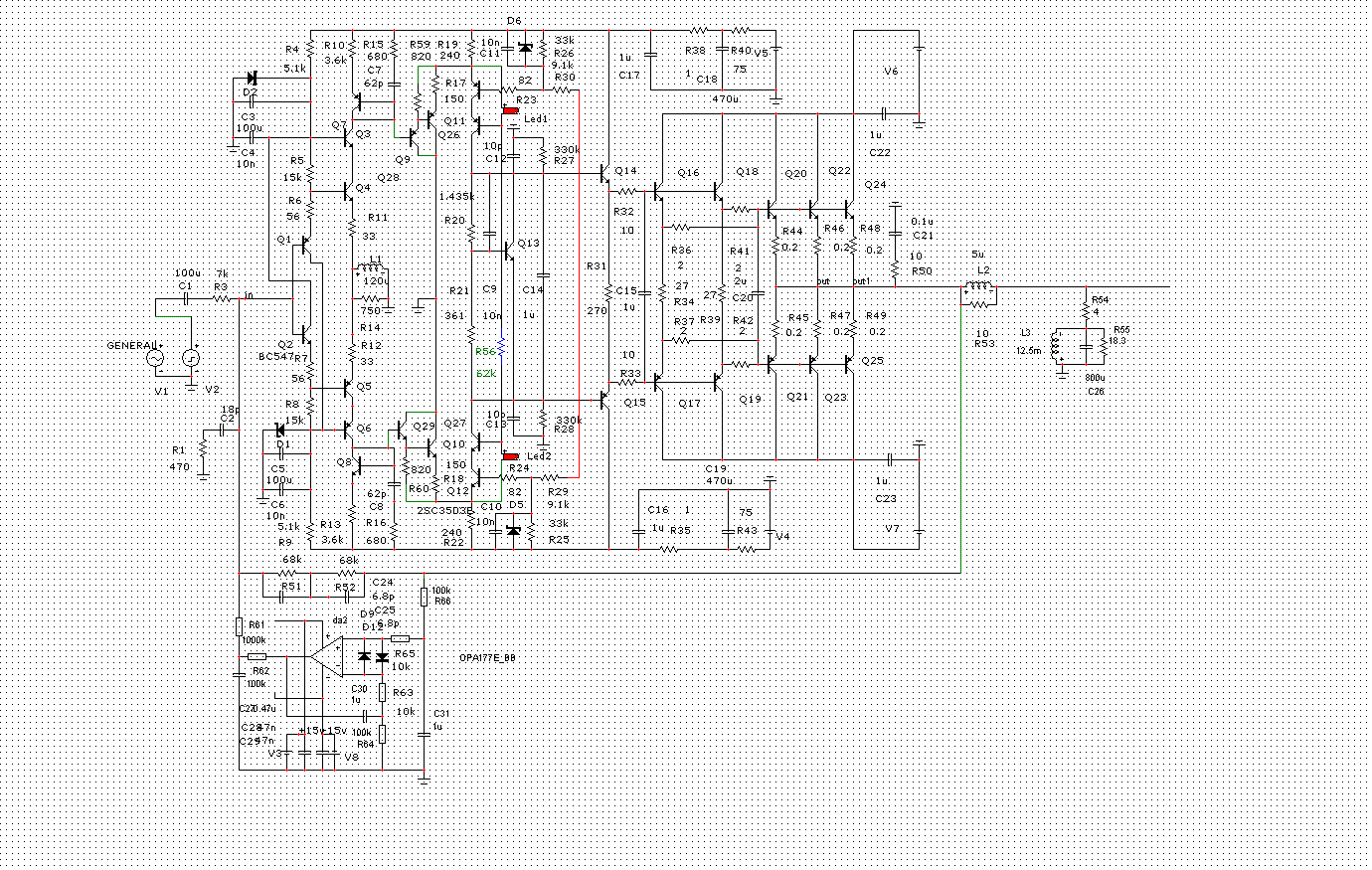

    Собрал в кучу некоторые предложения по модернизации усилителя Л.Зуева.Bот схема и модель.
    Вместо одного полюса из оригинального варианта получается схема с двумя полюсами со всеми вытекающими последствиями (худшей АЧФХ и ПХ). Я бы модернизировал не изменением оригинальной схемы, а добавлением селектора искажений.

    ну переходные там чистенько идут
    Только их и раньше было два
    В УН? Я про все не говорю (ясно, что каждый транзистор даёт свой), а только в петлевом усилении.
    30.05.2005
    2,177
    По умолчанию Re: Усилитель по мотивам усилителя Л.Зуева
    Да-да, я тоже про петлевое
    Сам прикинь, какая частота единичного усиления была бы, дай Бог памяти, при первом полюсе в 30кГц и глубине ОС 50 дБ.
    Да и в конце-концов ориентировочно рассчитать полюса не так тяжело.
    Помочь?
    Получается 9 МГц, а ближайший второй полюс может дать там только выходные транзисторы, у которых не менее 20 МГц. Так где моя ошибка?

    Повторюсь.Я собрал некоторые предложения по усилителю в единое целое. Моего там ничего нет.Мне элементарно было интересно,что из этих предложений получится.Получился глубокоосник.

    Получается 9 МГц
    Да.
    Я перед этим грубо в уме прикинул, казалось должно быть больше.
    Виктор, я не знаю, что там для тебя первый, что второй.
    Так где моя ошибка?
    Первый полюс даёт С13, второй L1.

    Максим, при всём уважении, конструкция Зуева, проверена не одним человеком, отработана до мелочей. Чего выдумывать то? Зачем?
    А верно, я забыл про L1 в оригинальной версии, т.к. большинство собирает без неё (и всё стабильно, да и сам Леонид не против).
    Это какое такое "большинство" собирает без L1????

    Я .робяты, одно другому не противопоставляю. Я посмотрел предложения и все. Если большинство скажет,что на фиг не надо.то я закрою ветку
    Я давно не входил в ту тему, но когда-то видел пост Леонида, где он говорил, что в принципе можно и без L1. В любом случае, все те, кого я знаю лично и видел на других форумах, что собрали этот усилитель, L1 не ставили и генерации не наблюдали (усилитель даже на взгляд очень устойчив, если не увеличивать конечно первый полюс выше 30кГц). L1 там больше для другого (защита от ВЧ перегрузок), типа ППК.
    Вадим, если даже ты об этом большинстве не знаешь...
    Собирать без L1, это нужно быть не очень умным человеком, а предполагать, что так делает большинство - плохо думать о большинстве. О как завернул!

    правда Кг в этой схеме весьма низок ,но только у модели. Железной версии нет
    Можно, причём легко, и без всяких принципов.
    Что же, значит я не очень умный человек, раз у меня аналогичная топология работает более 20 лет без всякой индуктивности.
    Сколько?
    А никто и не говорил, что так не будет работать.

    Интересная схема! Только зачем в УН плавающий каскод? Без него никак? Каков Кг и спектр?
