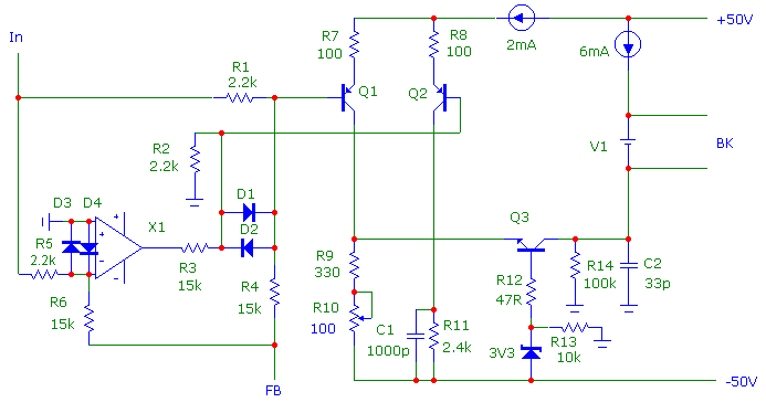

    Перепробывав в симуляторе много различных схем, как своих (практически со всеми известными топологиями), так и множество готовых промышленных и любительских схем, пришёл к окончательному выводу, что наилучшим способом уменьшения искажений, является не увеличение в лоб глубины ООС (это требует сложной АЧХ и коррекции), а метод коррекции ошибки (селектор искажений). На форуме этот метод хорошо известен благодаря конструкции ZD-50 и схемам Литаврина, также есть хорошая статья в журнале Радиомир 03\2012. Но вначале столкнулся со сложностью получения устойчивости (это видно и по схеме ZD-50, где почти с десяток элементов обеспечивают устойчивость, и по схемам Литаврина, где устойчивость обеспеченна просто большим конденсатором в цепи ООС, что привело к быстродействию менее 1 В\мкс). Промучившись несколько дней, пришёл к следующему выводу - для устойчивости такого усилителя селектор искажений надо делать на ОУ с единичной частотой не более 20 МГц, а сам УМ должен иметь большой запас по фазе (т.е. в точности наоборот, чем в ZD-50 и у Литаврина). В итоге получилась схема (см. рисунок), где селектор искажений собран на ОУ, а УМ на основе однокаскадного УН (ВК не показан, это стандартная тройка, где на выходе транзисторы MJL1302A\MJL3281A с током покоя 200 мА). Схема была спаяна на макетной плате (в качестве Q1 и Q2 использована микросборка SSM2220, транзисторы Q3 и Q4 это 2SA970BL, Q5 это 2SC2705, Х2 это микросборка BCV61) и показала полную устойчивость (пока ещё не слушал). Искажения согласно симулятору уменьшаются на несколько порядков и при этом нет особых проблем с коррекцией.

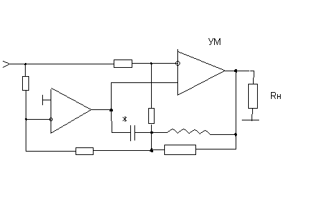

    ...Если точки FB соединить не на прямую, а через дроссель, то получим прямой ВЧ канал с выхода опера на вход...
    Параллельно диодам D1 D2 надо емкостишку будет подобрать.

    Что-то не дошла идея, на вход чего канал? В любом случае, ОУ должен работать от нуля (поддерживает "ноль") и как минимум до 300кГц. Покрутил в симуляторе сильно упрощённую схему УН (см. рисунок, коррекцию не показал, зависит от конкретного ВК), искажения выросли не сильно (2-я гармоника в 5 раз, 3-я в 3 раза), но не смог простой коррекцией (как в схеме из первого поста) убрать некоторый выброс на ПХ.

    C помощью ВЧ канала , возможно, можно получить устойчивость системы и при использовании менее широкополосного УМ , на LM3886 , например...

    Не понял, как создать этот канал ВЧ, с помощью ещё одного ОУ? Тот ОУ, что образует селектор искажений, должен работать как во всей полосе звуковых частот, так и раз в 10 выше (чтобы подавлять хотя бы до 9-й гармоники от 20кГц), также и охватываемый УМ должен работать во всей полосе звуковых частот, причём АЧХ и ФЧХ у них обоих должны быть примерно одинаковым (с учётом своих ООС) от 0 до 20кГц (отличие не хуже 1%), именно тогда ОУ и является селектором искажений (т.е. на его выходе будут только сигналы отличия между усилением ОУ и УМ) и именно поэтому здесь ОУ должен иметь как можно меньшие собственные искажения и нестабильность смещения (что и определил выбор OPA827). Если эти условия изменить, ОУ перестанет выполнять функцию селектора искажений (перестанет или будет меньше компенсировать искажения УМ).

    Зачем 7 Я же писал, с помощью дросселя... Примерно как у Литаврина...

    Дроссель в схему из поста 1 нельзя (это нарушит условие, указанное в посте 25). У Литаврина есть схемы без отдельного селектора искажений, где дополнительная петля снимается с той же точки ООС (виртуального нуля), что и УМ (схема рис1а или рис1б в Радио 04\2011, у меня же используется схема рис1д из той же статьи), а есть действительно с отдельным селектором искажений и каналом ВЧ (схема рис2 в Радио 04\2011), но для этого там два ОУ и транзисторная часть, мой вариант проще.

    Но стопроцентную ОООС Вы делаете за счёт большого конденсатора в цепи ООС (интеграции), что ограничивает скорость и является элементом коррекции. Если я не прав, то Ваш усилитель должен быть устойчив и без этого конденсатора (или с небольшим, на порядок меньшим номиналом).

    Вы можете конечно оставаться на своём, но в электронике коррекцией называются ЛЮБЫЕ элементы (как правило пассивные реактивные, а также, если есть нужда, резисторы, ограничивающие влияние этих реактивных, а иногда и целые активные специальные схемы), введённые СПЕЦИАЛЬНО (в отличие от паразитных элементов) для нужного изменения АЧХ и ФЧХ в цепи (в т.ч. петле ООС), а это автоматически влияет и на быстродействие схемы, т.е. любые введённые специально элементы для изменения быстродействия схемы являются частью коррекции, т.к. меняют АЧХ\ФЧХ.

    Скоро никак не выйдет, во-первых, данный макет я использовал только для подверждения результатов, полученных в симуляторе, по наилучшему сочетанию АЧХ и быстродействия, а для окончательной конструкции будет использована несколько другая (улучшенная) схема, во-вторых, прослушивать я буду только законченную конструкцию (в корпусе), т.к. реальный монтаж многое определяет, а в-третьих, сейчас я занят созданием у себя действительно качественной измериловкой, но летом времени на пайку очень мало.
    Цитата Сообщение от клистрон Посмотреть сообщение
    А есть ли зеркала BCV61, BCV62 и им подобные не в smd, а более солидном исполнении (TO-92 и тп)?
    Нет и быть не может, BCV61\2 имеют 4 вывода, так что TO-92 и другие трёхвыводные никак не подходят.
