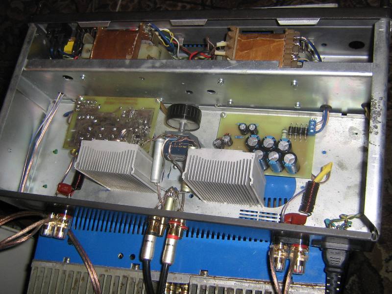

    Спаял, запихал в коробку, не взорвалось уже радует, работает только 1 канал, во втором на 8 ножке - 13 В, грешу на микросхему, перепроверил все, распаяно нормально, менять? Магазин откроют только утром, есть ночь подумать
    На подложке нет - питания.
    Поменял, заработала
    Допаял коммутатор входов на РПС32 , управление на морде переключателем, запитано от 12В батарейки.
ID:	249177   Нажмите на изображение для увеличения.

    Измерил напряжение на корпусе уся относительно N в розетке-56V!!! У брига-1V.Откуда прёть? Трансы от веги 122 с внешними экранами,сфазированы по отсутствию напряжения между одноимёнными выводами.
  14. #1753
    Завсегдатай Аватар для Pest
    02.07.2009
    Архангельск
    2,105
    По умолчанию Re: Усилитель на LM3886 c хорошим звучанием: возвращение LM3886 - второй заход
    Они же слабые совсем. А прет через их межобмоточную емкость, если Y конденсаторов нет. Можно попробовать поиграться с взаимной фазировкой первичных обмоток. Только вот такое измерение на самом деле мало о чем говорит.
    Если это про ножку ЛМ-ки, то как-то не нормально, там должно быть небольшое отрицательное напряжение и резистор от этой ноги на минус питания.
    А по фотке, есть еще куда работать. Индуктивность выходную лучше бы сделать по аккуратнее, чтобы витки были один к одному и залить эпоксидкой. И входные цепи желательно по компактнее сделать, чтобы там площадь контуров была меньше. И надеюсь PE на вводе питания в воздухе висит.

    Pest; Они же слабые совсем.
    В чём их слабость,у них мощность не менее 100 ват у каждого.Y конденсатор стоит.

    ЛМку поменял и заработало, входные контура переделаю, хочу один вход напрямую, второй через конденсаторы, привезут вот приличных, хотя и с к73-16в неплохо. Едет тефлоновая трубка для каркаса выходных катушек.
    А разве у них есть вторичные обмотки подходящие для питания УМЗЧ? Да и на сколько я помню на вид там такой мощностью не пахнет из Веги МП-122С...
    Y-конденсаторы не нужны. Но то, что о нем говорите в единственном числе наталкивает на мысль что путаете с X. Напомню Y-конднесаторы это те, что с сетевых концов на корпус идут. Они в УМЗЧ не нужны, только вредят. X это между нулем и фазой, можно оставить.
    ---------- Сообщение добавлено 22.50 ---------- Предыдущее сообщение было 22.47 ----------
    У меня К78-2 стоят перед РГ Антеком. Разницы особой не заметно с ними или без них, кроме того что с ними немного НЧ меньше становится, ибо емкость 0,68 мкф. К73-16 не пробовал в кач-ве разделительных, но интересно услышите ли разницу с ними или напрямую.
    на фото не трансы от МП, смущает применение радиаторов без кулера - эффективность в таком варианте маловата будет. Хотя, на небольших мощностях должно хватить

    Pest; А разве у них есть вторичные обмотки подходящие для питания УМЗЧ? Да и на сколько я помню на вид там такой мощностью не пахнет из Веги МП-122С...
    Да не Y а X,ошибся. Вега 50у-122с усилитель,а не МП (магнитофон приставка)
    А эти даже с запасом, я и сам раньше пару таких же трансов использовал для питания микросхемных усилителей. Только у меня были без экранов.

    А нет, опять ошибся, у меня были трансформаторы от 10У-120С
