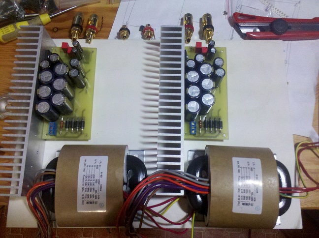

    2. Фото конструкции в реализации Romanoff:
    ... еще фото

    Q: Я хочу расположить платы (трансы, входы, выходы) по фен-шую.
    А: Нужно придерживаться той компоновки, которая указана в первом посте этой ветки, иначе звук непредсказуем. Если уж очень хочется чего-то сильно передвинуть - то сначала спросить в ветке.

    Вопрос по компоновке. Какой вариант лучше? Или может вообще по другому как-то расположить надо?
    Из этих двух лучше левый.
    А можно и вот так, тогда выходные фильтры можно расположить дальше от входов.
