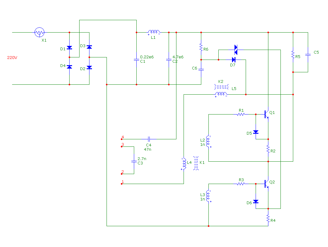

    Сразу прошу пардону, я в этой части электроники совершенно не смыслю. Есть у меня лампа бестеневая, в ней используются три люминесцентные лампы 14Вт с патроном Т5 (колба 547мм). Две из трёх сдохли. Вскрытие показало, что дело не в лампах, а в платочке балласта, койх 3 штуки, по одной на лампу. Схема ниже (снимал по плате, возможны ошибки). Проверка показало, что пробиты переходы К-Б тр-ров (исходно стояли BUL6802), заменил на моторолу MJE13003. Заменил - лампа светит еле-еле или вообще не светит, в зависимости от типа. Мост и конденсаторы после него исправны, на выходе 300В, 3 в пульсации. Остальные диоды исправны. Никиаих следов выгорания пассива не видно. На выходе платочки при включении 100В переменного (действ) и 12в постоянки. Скопом в устройство, гальванически связанное с сетью, не полезу.
    В куда копать?
    В схеме L2 L3 L4 - обмотки транса на колечке, L5 - дроссель, 1-2 и 3-4 - контакты плафона лампы.

    Вольты - померил, а килоГерцы? Вдруг Вольты китайские получились?
    Пленочники в цепи лампы гляди. Обычно дрянь они. Симптом похож на плохой поджиг.
    Лень думать, посмотри - вдруг поможет.
    Нет, у тестера полоса до 20КГц, там примерно стока и есть. А скока вольт переменки должно быть в норме для такого баллона (трубка полметровая)?

    По умолчанию Re: Нужна помощь по схеме электронного балласта.
    Откуда такое заключение?
    в плафоне 3 места под лампы. Лампа в одном месте светит, в двух других - нет.
    Просто в этом девайсе лампа - не нагрузка, а деталь схемы. Может еще быть межвитковое в какой-то обмотке транса или в дросселе. Или конденсаторы в цепи лампы могут быть с дефектом, и не давать увеличиться напряжению до момент поджига.
    Дело в том, что эта схема - простейшая, и она, кроме всех прочих недостатков, не щадит лампы.
    Можно прикинуть в таком ключе: если само изделие, как светильник, представляет ценность, то возможно, есть смысл проапгрейдить все его компоненты. А именно - поставить фирменный балласт с теплым плавным стартом и всеми проверками и защитами, один на три лампы T5, и сами лампы поискать с цветностью 9ХХ. Что поднимет и надежность изделия, и качество света.
    Конденсатор в цепи лампы заменил - не помогло. Схему в первом посте уточнил.
    10.03.2004
    2,696
    Если паяльником уточнял - то диак (динистор) вроде как взад (в базу) надо вернуть. Если неправильно нарисовал - ну так талантище же, схемы рисовать через одно место

    Конденсаторов два, один из них между нитей накала (2н7). Оба 600В (лучше).

    Я менял 2н7. Он там 1.2кВ стоит. А динистор да, в базе.

    Тогда все-таки осциллом Два одинаковых (и кетайских можно) 1:10 и в дифф. режиме - вот и все.
    Можно два понижающих транса, по известной схеме, лучше у второго обмотку 110+110 центром на землю.
    Или поменять балласт.
    И первое, и второе равноценны.

    Уряяя, одну починил. В результате тыкания в плату омметром обнаружилось, что резистор в базе нижнего тр-ра имеет бесконечное сопротивление, работала половина полумоста.
    Вот и вторая ожила. Симптомы те-же. К-Б пробит (короткое) Э-Б - разорван, резисторы в базах - разорваны.

    ХеХе.
    Если мелкие резисторы - они просто при повышенной напруге рвутся. Ну или жара.
    Ни себе чего!
    Ну, раз обе заработали, то можно фирмУ не искать. ФирмА с теплым стартом продлевает срок службы ламп. Но это, в свою очередь, имеет смысл, если лампы дорогие с хорошей цветностью.

    Миниатюрные 0,125 и 0,25и Ватта резисторы со спиральным слоем при воздействии повышенной напруги запросто увеличивают сопроттивление относительно номинала - видел как 1МОм превращаются в девять с лишним, причем след пробоя между витками канавки только под микроскопом виден.
    Чинил приятелю трансивер, который после грозы "замолчал на прием" - там в том числе резистор MELF 22 Ом в бесконечность ушел, никаких внешних следов.
