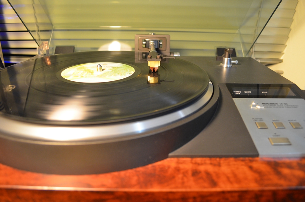

  14. #53
    Частый гость Аватар для jackies
    05.12.2007
    не дом и не улица
    248
    По умолчанию Re: Проигрыватели с тангенциальным тонармом
    Цитата Сообщение от YuPI Посмотреть сообщение
    Неужели всего четыре человека на этом сайте держали в руках тангенциальную вертушку? Что, неужели это такая уж редкость?
    Ну, у меня вертушка тангенциальная, мицубиси лт-30. Хорошая, мне нравится.
    Повторю мысль, прозвучавшую в начале ветки - не так важно тангенциальная она или нет, важно качество.
    Тангенциальные вертушки с пластмассовыми деталями, где тонарм на крышке, это полный отстой, любая средняя вертушка "обычной" конструкции гораздо лучше.
