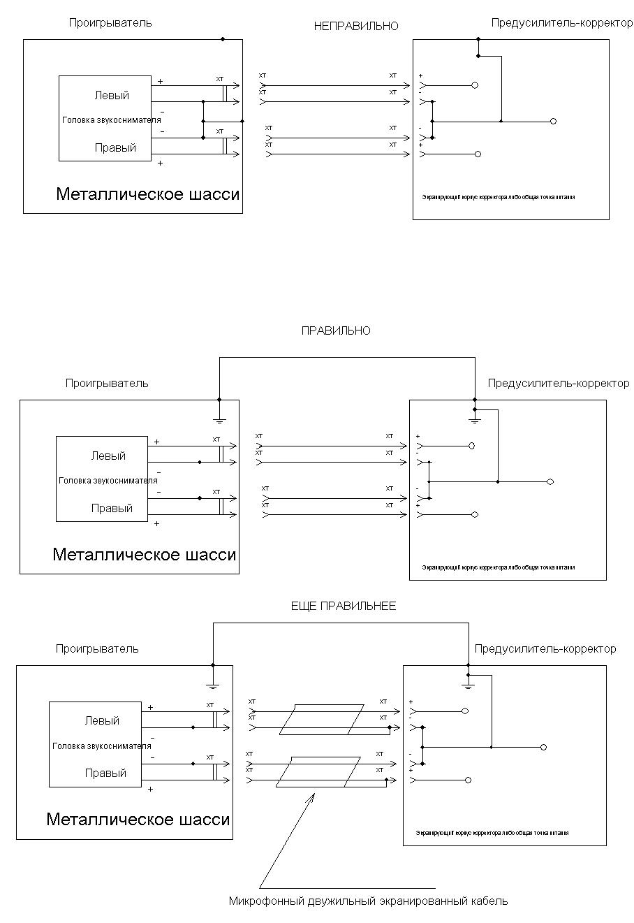

    Ну вот, хоть пошла какая-то конкретика. А то - Кому? Как?
    Фон все же слышен, возможно, виноват корректор Rega ММ.
    Представь себе картину. Совет директоров Реги. Идет презентация нового корректора. Инженер, - "Мы тут разаработали новый корректор. Он правда немного фонит. Ну и ххххххер с ним. Есть предложение выпустить в продажу как есть и ценник назначить "мама, не горюй". Прошу голосовать. Спасибо, принято Единогласно".
    Бред? Бред. Корректор как таковой тут не причем.
    Здесь же, в Београме вдруг оказалось, что один из каналов сильно фонит в паузе, при поднятом тонарме, когда он должен быть замкнут на землю переключателем мьюта. Думал, что кнопка не работает, оказалось, все как-то глубже. Оказалось, что одна пара мьютирующей кнопки замыкает сигнальный провод правого канала на его экран, а вторая - сигнальный провод левого на сигнальный провод правого. Я думаю, что разработчики избегали таким образом кольцевых замыканий экранного провода. Но отсталые разработчики Рега ММ что-то не додумали и проявился этот эффект.
    В БиО разработчики Београма разрабатывали цепи коммутации под свои Беоцентры, кабелями собственной конструкции, в которых хоть и образовывалась петля замыкания входа корректора на землю в режиме мьют, но она не образовывала земляных петель и не превращалась в антенну, благодаря конструкции кабеля. И уж они никак не предполагали, что в будущем их Београм, путем переделки кабеля подцепят к Реге. Собственно в Реге этого не предполагали тоже. Поэтому в подобных ситуациях надо включать в себе инженера и разрабатывать схему коммутации практически заново, основываясь на известных, ставших уже классическими, принципах построения таких схем и методов их реализации.
    Для начала рекомендую взять лист бумаги и нарисовать на ней (можно в натуральную величину ) всю схему коммутации от головы до корректора как она есть. Не схематично, как на электрических схемах рисуют, а буквально художественно изобразить все проводники, что, где и как. Такой художественный анализ позволит выявить конструктивные недочеты, земляные петли, прочие нелепости, осмыслить их и выбрать пути решения обозначившихся задач.
    В процессе работы следует обратить внимание на наличие и надежность контакта корпуса головки с одним из минусовых контактов на ней, наличие контакта с землей трубки тонарма (если она не карбоновая какая-нибудь), а так же надежного экранирования проводов, выходящих из тонарма. Если вертушка соединяется с корректором отдельным земляным проводником, то его следует уложить вдоль сигнального кабеля, либо обмотать вокруг него, так чтоб он не болтался отдельно как ему вздумается.
    Где-то я по просьбе одного товарища рисовал варианты схем коммутации вертушки с корректором и даже выкладывал на одном из форумов. Найду, выложу тут. Пригодится.
    Нашел файлик
    Похоже, что не только под свои - серийно выпускались проигрыватели с выходными разъемами RCA, один из моих Београмов именно такой. Т.е. он изначально должен был подключаться к какому-либо внешнему корректору. Интересно, что плата переключателя MUTE имеет несколько перемычек и в зависимости от того, используется ли встроенный корректор уже при сборке выкусывалась одна из перемычек. Так что когда проявился фон, я просто восстановил на плате такую перемычку.
    Последний раз редактировалось YuPI; 12.12.2012 в 14:56.

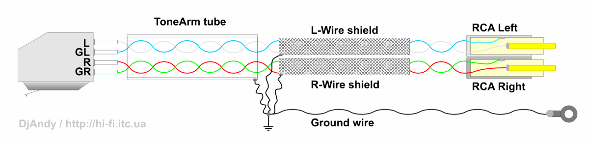

    Тоже когда-то рисовал подключение проводов.

  9. #208
    Аватар для YuPI
    06.04.2009
    357
    По умолчанию Re: Проигрыватели с тангенциальным тонармом
    DjAndy, красиво нарисовано!
    У Пьера в "самой правильной" схеме экраны витой пары нигде не соединены с массой, соединение происходит при подключении к корректору. У ДиДжейАндрея - экраны проводов соединены на стороне проигрывателя с массой.
    Какой из вариантов лучше? По идее, первый вариант не создает экранных контуров, это лучше. Но все известные мне производители делали по другой схеме, приближенной к варианту Андрея. Кстати, в схемах Пьера этот вариант обозначен как "неправильный"!

  10. #209
    Частый гость Аватар для PIER.
    156
    Присмотритесь внимательно. "Неправильный" вариант не имеет ничего общего с вариантом Андрея. И в свою очередь вариант Андрея не имеет больших идеологических расхождений с вариантом "еще правильнее". Разница в точке подключения экранов соединительного кабеля. Но если учесть, что в правильно спроектированном корректоре земля входных разъемов, земляная клемма и минус конденсатора фильтра питания - это одна точка, то нет особой разницы с какой стороны цеплять экраны. Просто я привык цеплять его непосредственно к разъемам. Хотя при разделке кабеля и пайке разъемов возни в этом случае больше.

    Частый гость Аватар для DjAndy
    20.02.2007
    xUSSR
    384
    Спасибо.
    Схема проста как 3 копейки, соединение земель в одной точке, и не создаётся замкнутых контуров.

  20. #219
    20.02.2007
    xUSSR
    384
    До тех пор, пока не включим в корректор, и если в нем экраны гнезд соединены, то контур все же появится.
    Посмотрите ещё раз на мой рисунок внимательно.
    Изначально схема для балансного подключения.
    Экран проводов подключен к земле в той же точке что и трубка тонарма, и не соединяется с разъёмами на стороне корректора.
    Клемма на проводе и есть та самая земляная точка от которой идёт отсчёт.
    По уму, в той точке корректора и должен быть центр масс (или земель).
    А теперь покажите где образуются земляные петли.
    В случае если земля пошла через RCA на головку?
    А она там где-то замыкается с каким-то земляным проводом? Нет.
    Это пошло отдельное ответвление земляного провода в сторону головы, оттуда же, откуда и все остальные земли вышли.
    Мне интересно, может я не понимаю чего-то, покажите пальцем на петлю.

    6. Напряжение выхода у головок B@O ММС 2,4 довольно низкое - составляет лишь половину от стандартно принятого (2,2 мВ против 4-6 мВ). В этом случае существенно возрастают требования к самому корректору (он должен адекватно принимать такой сигнал). Возможно Вам придется либо подбирать корректор, либо строить самому.
    7. Ввиду принадлежности головки к типу MI - требования к проводам (их емкости и т.п.) достаточно низки. Поэтому заморачиваться на подборе их емкости, резонанса и некоторых прочих параметров несколько излишне.
    8. Еще раз внимательно проверьте соответствие конструкции Вашего B@O по отношению к сервис мануалу (доступен на винил-энжине). Так же посмотрите на модификации плат комутации (иногда модификации немного позволяют победить различные казусы).
    Вот пока все. Если после этого "фон" все так же будет "нагружать" - посмотрим, что еще можно посоветовать.
