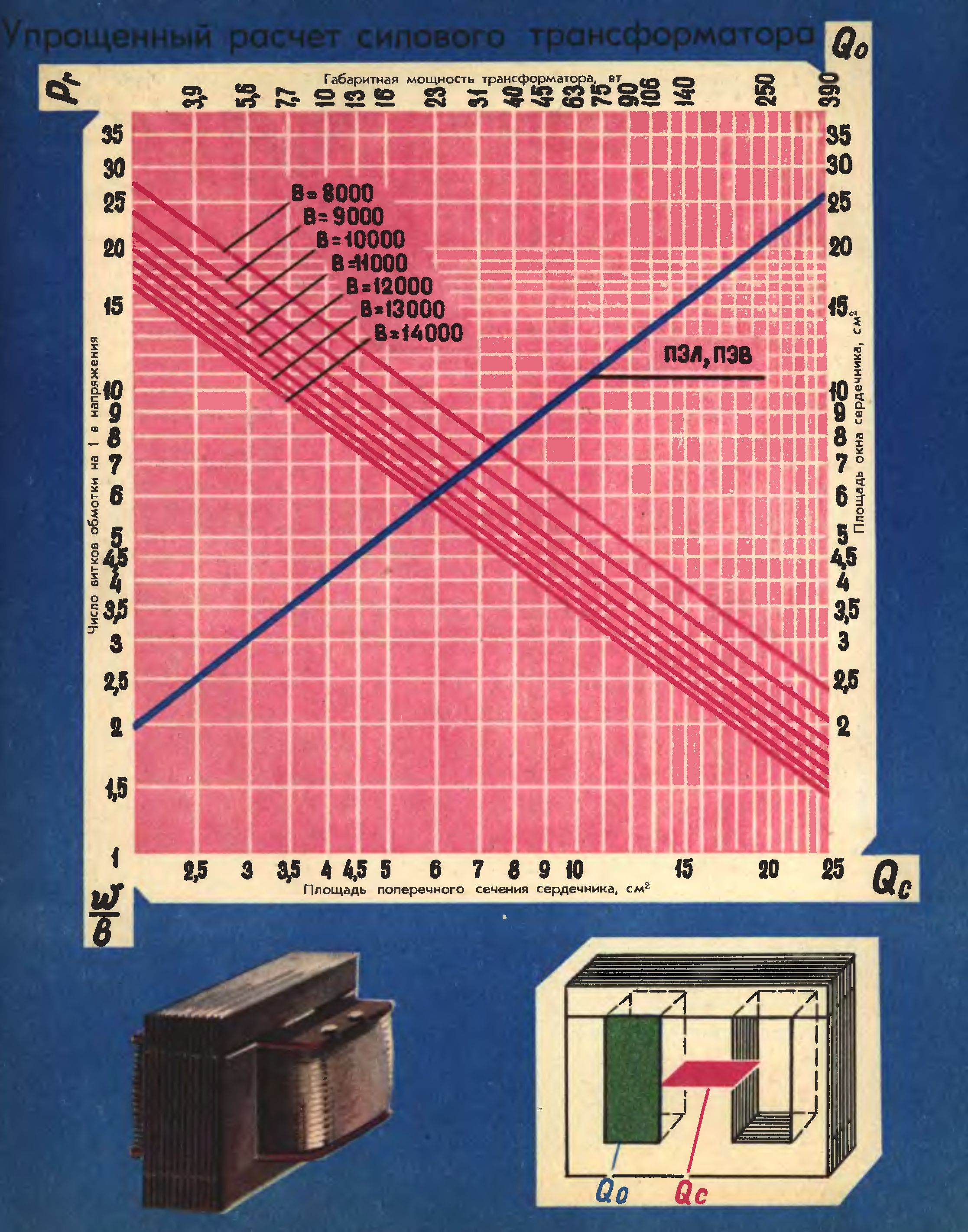

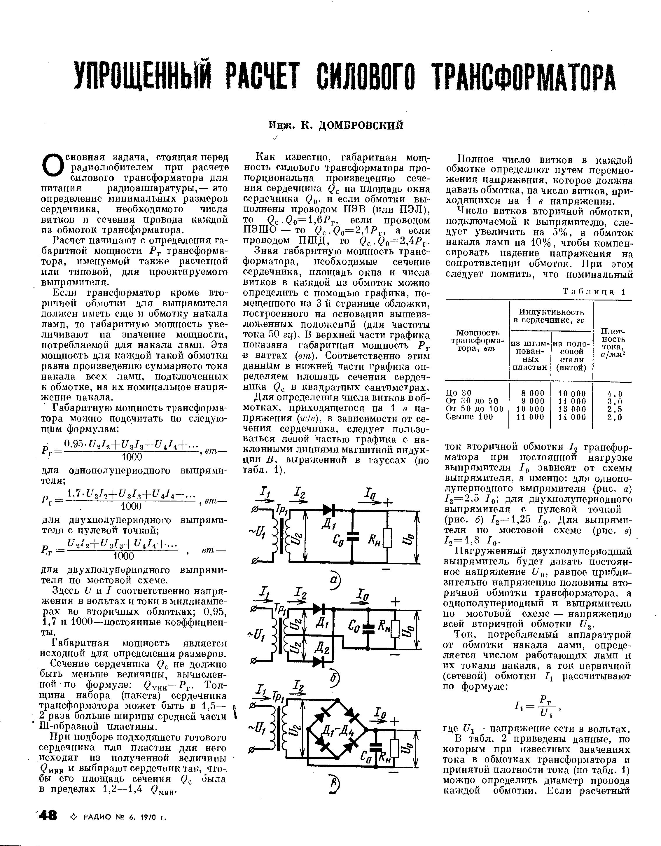

    меня интересует другое ... метраж первички примерно один и тот же в трансформаторах или же большая все таки разница зависит ли от мощности?
    Журнал Радио №6, 1970г.
ID:	166360   Нажмите на изображение для увеличения.
ID:	166361   Нажмите на изображение для увеличения.
