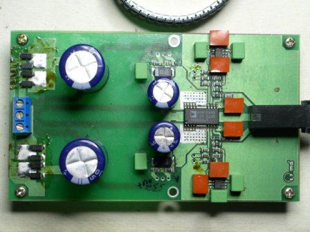

    схема естественно Дмитрия
    плата Дениса aka dinich
    мне оставалось только не накосячить при сборке

    И Вы, конечно, плату перед набивкой не отсканировали
    А вот эти красненькие- и есть Epcos? А где их в Москве дают? А почем они? Хорошенькие, маленькие
    А вот эти зеленые, наверно, Wima FKP2. Они SMD или с ножками? А почем эти?
    Не видно, на чем стабилизатор сделан?

    плата конечно есть отсканированная и проект пикадовский есть , но все это глубокий копирайт нарушать который я не имею ни малейшего желания.
    красненькие не Эпокс а вообще безымянные, а вот зеленые те Wima FKP2 (кстати выпуска до марта 2003г , потом все вимы пошли в красных корпусах это четко можно увидеть в ветке про ЦАП)
    стабы просто на 317/337 без заморочек, электролиты - "родые" самсунги серво опера техасовские, диоды шоттки, СМД емкости = самсунги.
    P.S> а почему бы не выложить у меня вот платы все на фотках не мытые ну этож не повод их не выкладывать.
    Ну и ладно
    Вот интересно, с Эпокс лучше бы звучало?.. В смысле- если купить дорогих конденсаторов (=> потратить много денег ), я разницу ощутю?
    Они керамические?

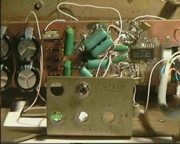

    Ну, смотрите на страшилку мою...
    Пользуясь случаем, может кто знает, что за конденсаторы зеленые Miflex?

    Инженер Аватар для Lynx
    28.09.2004
    4,652
    По умолчанию Re: Опять к Lynx*у. Усилитель для стереотелефонов на AD815
    Это К73-17, только импортные.

    вот так обходиться со скоростными операми это профанация идеи нельзя так, надо осознавать что любая сосулька из припоя может привести к подвозбуду и окрашиванию звука в лучшем случае.
    веток про изготовление плат полно на каждом форуме. идея расстановки деталей видна на моих фото, переходных там нет пару недель на освоение ПКАДа и плата готова
