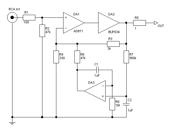

    Сижу вот схему зарисоваю, внизу предварительный набросок пока без питания.
    И по ходу вопрос про питание, появилась идея зделать стаб на двух LM3886 с опрой на TL431 или на синем светодиоде, стоит это делать?
    Или LM317 + LM337 и пара все тех же TL431 вполне достаточно будет.

    с опрой на TL431
    Умощни транзистором, и не надо к ней никаких оперов.
    LM-ок в общем то достаточно (с натяжкой), а просто TL-ка, без умощнения транзистором не потянет.
    На 3886 делать стаб - изврат, да и засвистеть может, на емкостную то нагрузку.
    Варианты - от худшего к лучшему
    lm317/337
    tl431+транзистор
    светик+опер+регулирующий транзистор

    В оригинале вообще на 80ти ваттных операх OPA549 сделано, на 3886 тоже можно, но нафиг не надо. 317/337 хватит. Если хочется получше, то 431+транзюк.

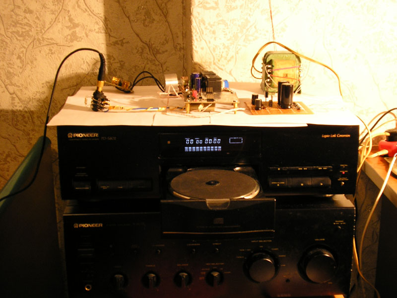

    Ведутся испытания сабжевого дивайса(наконец-то сделал более-менее нормальный БП ). Так сказать тест-сетап можно увидеть на фотке. Источник Пионер PD-S802, на нем стоит "установка" из собственно усилителя, регулятора громкости на плате другого усилка для "ушей", блока питания на 317/337 и халявных кондерах и транса ТН36. Уши AKG K-240S(за кадром).
    Музыку я лучше воспринимаю ночью, поэтому более подробно об ощущениях с утра расскажу
