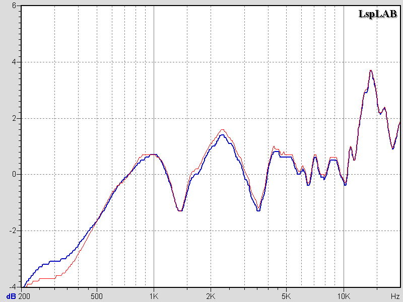

    Регистрация не подтверждена Аватар для DECEMBER
    09.01.2006
    Литва, Каунас
    2,363
    По умолчанию Re: Фазоинвертор
    Да померял на синусе. При затыкании ФИ 1200Гц упа-
    ло на чуть больше 2дб. 1100 и 1300 - почти не изменились.
    Ни с чем другим связать не приходит в голову . Может
    где-то было ещё больше, но меня тогда интересовал имен-
    но этот участок...
    Фазик был выведен назад...

    Новичок Аватар для GREY
    11.04.2005
    Рига, Латвия
    5,160
    DECEMBER, да ладно. Тогда на задней стороне АС должно было аж кричать. Точно не ошибся?
    Вот тут я вяло попытался этот вопрос для себя прояснит, но микрофон болтался напротив фазика и НЧ я вообще не измерял.
    Сейчас пойду померю центр, может че прояснится.
    [ADDED=GREY]1141137813[/ADDED]
    Сходил, посмотрел. Не так страшен черт, как вы его, уважаемые, пытаетесь покрасить! Изменение от затыкания фазика поролоном на уровне погрешности измерения.
ID:	8815   Нажмите на изображение для увеличения.
