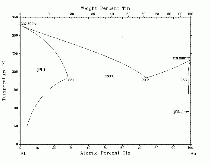

    Должна быть просто эвтектика Pb/Sn и все. Кто производитель - по барабану.
    А всякие зеленые свою Pb-free сожет засунуть себе в ... куда угодно.
    Не совсем. Во-первых, есть откровенный шлак (хоть и подпадает под Pb/Sn), зато дешего. Во-вторых, припои у разных производителей всё же различаются по свойствам, да и флюс играет свою рояль...
    Когда я пишу припой (детальки, шнурки и.т.д.), то подразумеваю по "гостам" сделанный продукт а не непонятно что.
    Эвтектика, она и в Африке эвтектика, а с красивым шильдиком от "бренда" и надписью "for audio" за 10х цену только для особенно одаренных.
