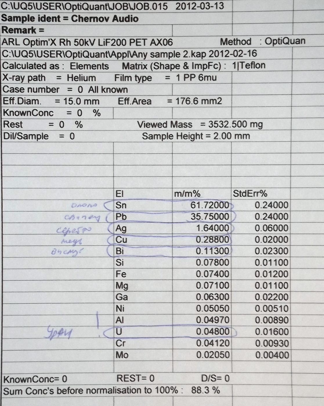

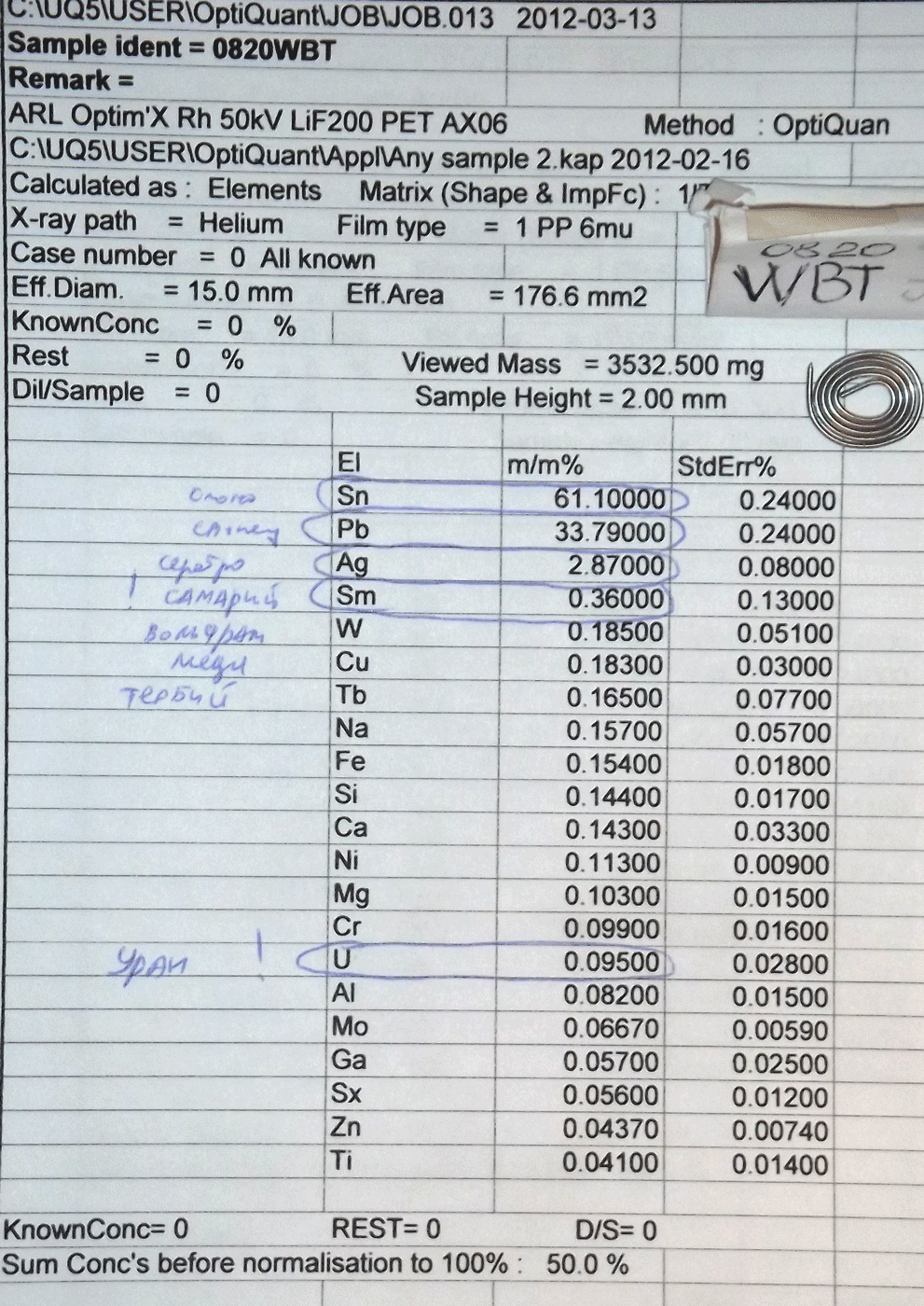

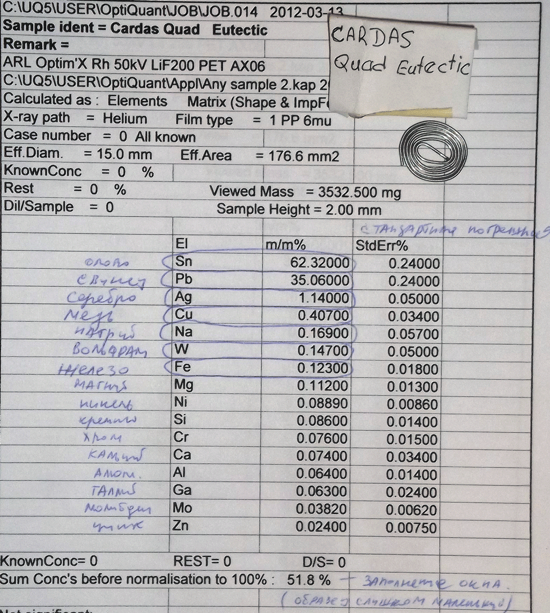

    Кстати по теме топика, анализы аудиофильских припоев.
    Источник.
    Явно переплавили из вторичного сырья, из отходов...

    JazMan, как узнал?

    По умолчанию Re: Посоветуйте припой
    JazMan, как узнал?
    По процентному содержанию примесей.
    С чем-то сравнил, например с каким-нибудь Asahi?
    Да хотя бы с ГОСТ 1429.14-2004.
    Это ГОСТ на точность анализа, а не на состав припоя.
    Ладно, есть еще тут кое что.
    Все это как бы сигналит о том, что припой не должен включать в свой состав полтаблицы Менделеева.

    p.s. Для того чтоб сделать хороший припой, нужно первичное, чистое сырье. А аудиофильские с кучей "магических" присадок, просто обычный мусор, но с легендой.
