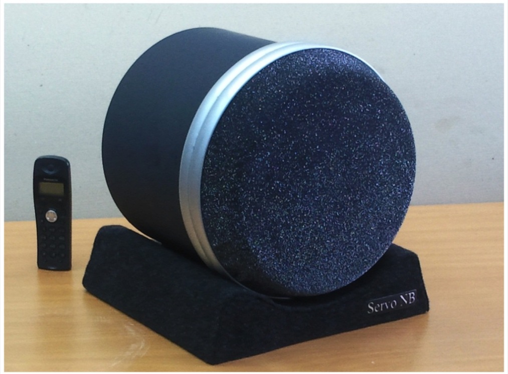

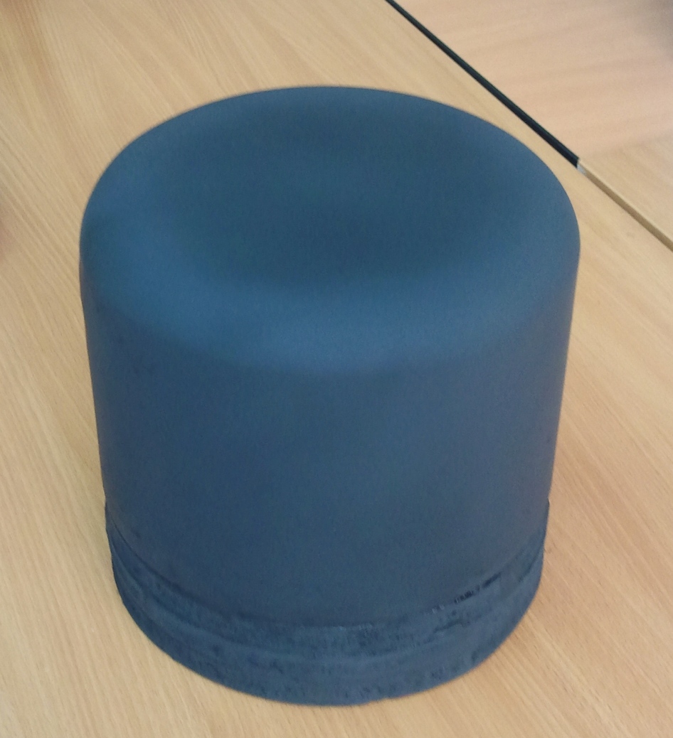

    Стоимость "заточить" систему - Servo-NB - доведена практически до стоимости ЭДГ и проводов...
    Я уже не считаю /кол. далеко > 30 / - просто делаю и переделываю старые /из "дерева и аналог. дерьма/
    на "корпуса" от " Втор. Цвет. Мет". ....
    Это в продолжение темы - https://forum.vegalab.ru/showthread....=1#post1570807

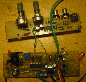

    Трудность для каждого своя, -для меня это всё что связано со слесарными работами. Разработки Наиля потрясающе детальные. У меня при реализации проекта v2 нужно было соединить вход лимиттера с землей -только тогда он начал работать. В последней разработке всё работает как описано, и косяки описаны, софт старт надо изменять, и там описано как.
    Один из приятелей долго метался между колонками разыскивая откуда бас прёт, (колонки от Симфонии 003) так и не нашел. Играла Оденкоза, с их огромными барабанами. А саб стоял в пяти метрах от колонок. Эффект был очень показателен.
