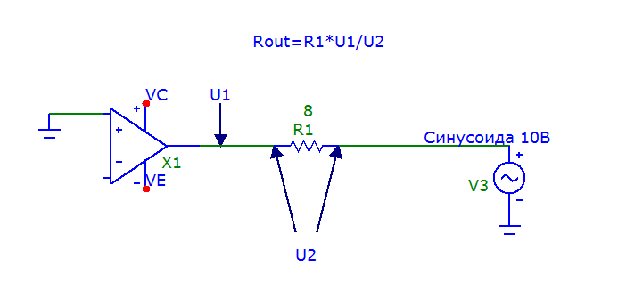

    Например Uвых мах усилителя = 10В, то:
    Закорачиваем вход, к выходу подключаем нагрузку, например 8 Ом, и генератор (другой усилитель).

    Эту процедуру как раз делает измеритель имиттанса Е7-20, прибор самокалибруется, и способен мерять импедансы подключенной к нему нагрузки с точностью до долей мОма, на частотах от 25Гц до 1МГц (кому интересно, можно глянуть тех характеристики, в сети много информации).
    Да, я согласен, но там слаботочный режим.
    Нужно чтобы диапазон измерительных токов был равен диапазону выходных токов усилителя, так как реально есть некоторая нелинейность Rвых от тока.
    mierelectronics.ulcraft.com
    13,173
    По умолчанию Re: БезОООСный интегральник с германиевыми выходными транзисторами
    Да, в этом случае в выходное сопротивление, на бОльших амплитудах тока, включится просадка БП и т.п. (получилось в рифму )
